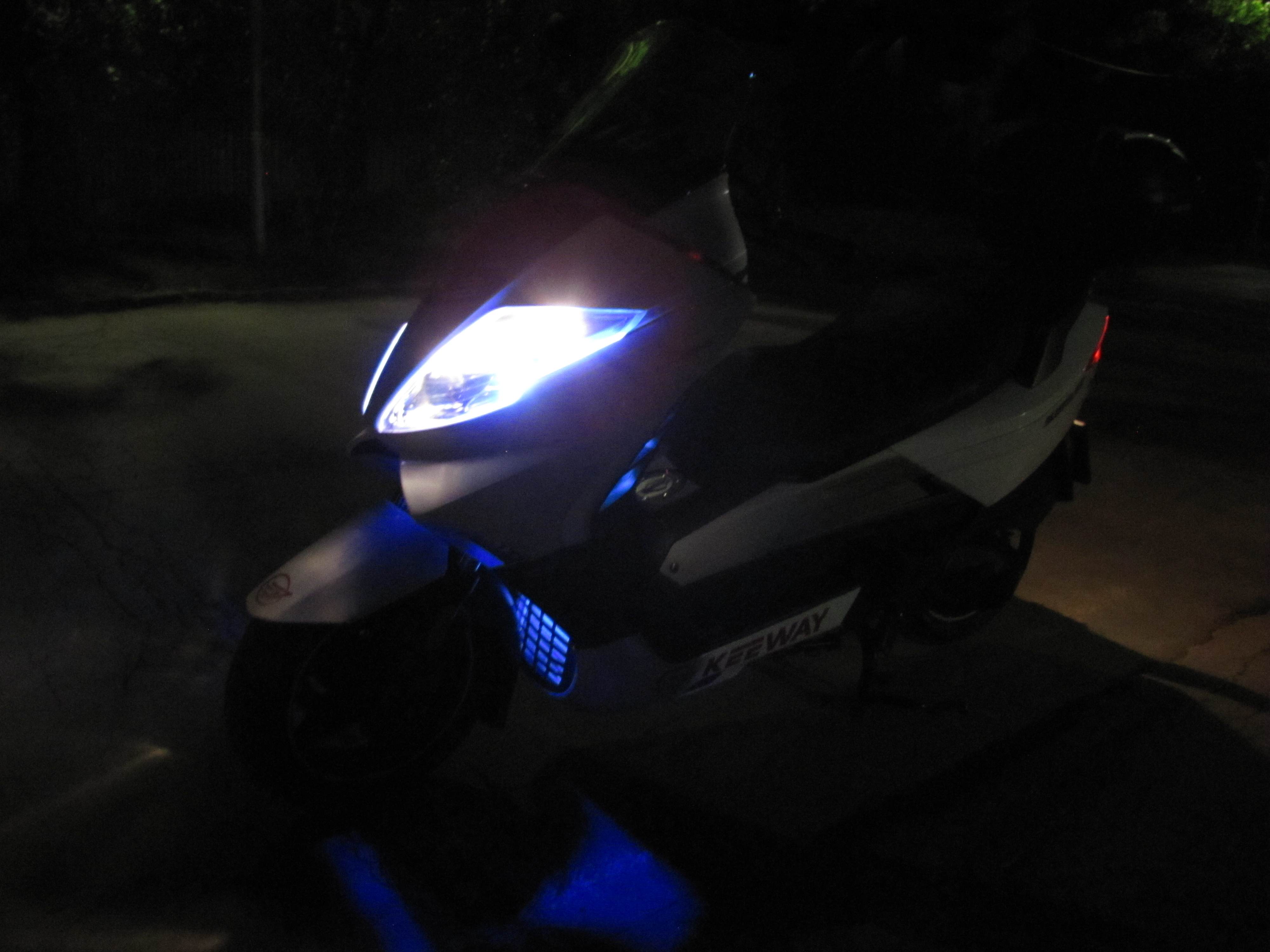

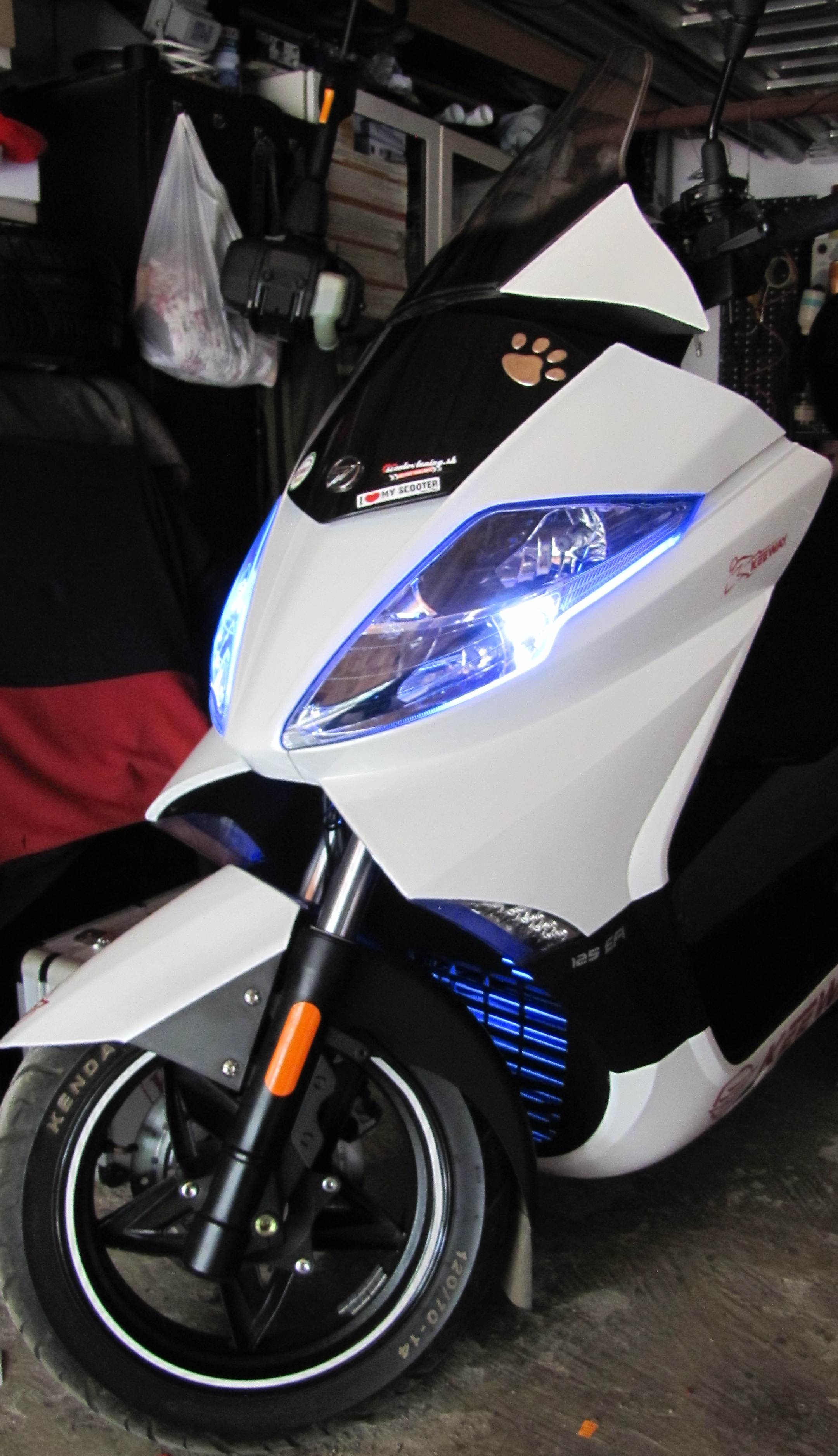

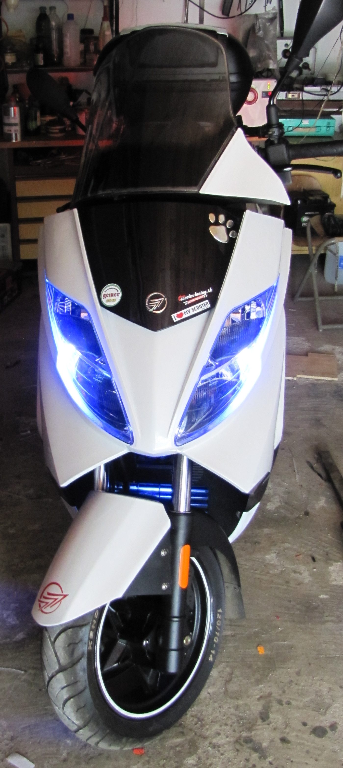

KEEWAY SilverBlade 125EFI - KRAES
Tak a je všetko nainštalované - GSM Alarm, podsvietenie so zmenou režimu svietenia, a kabeláž na snímač teploty motora a prídavné diaľkové LED svetlá. Len mi stále smerovky neblikajú a to z dôvodu že zo servisu prišiel síce prerušovač podľa katalógového čísla, ale s iným označením, tak po pokusnom založení robil zasa niečo iné ako to, k čomu je určený. Tak už údajne je na ceste prerušovač s identickým označením.
Na rozoberanie kapotáže je presný postup, ktorý sa nedá nijako obísť, všetky plasty sú pevné a kvalitne vyrobené, lícujú jeden s druhým. Elektroinštalácia je tiež kvalitne prevedená, nič samovoľne neplandá, všetko má svoje miesto, konektory (okrem svetiel a spínacej skrinky, na tie sa voda nemá ako dostať) sú vode odolné podľa triedy tesnosti IP67. Prevedenie zvarov konštrukcie kostry je tiež dokonalé, bez oprskancov, vyzerajú ako roboticky spravené, kostra sa zdá byť silná a pevná, zatiaľ bez seba menších náznakov korózie na všetkých dieloch. Pri demontáži nebola ani jedna skrutka samovoľne povolená. Zatiaľ nemôžem na KEEWAY SilverBlade 125EFI a jeho tvorcov nadávať, uvidíme časom.

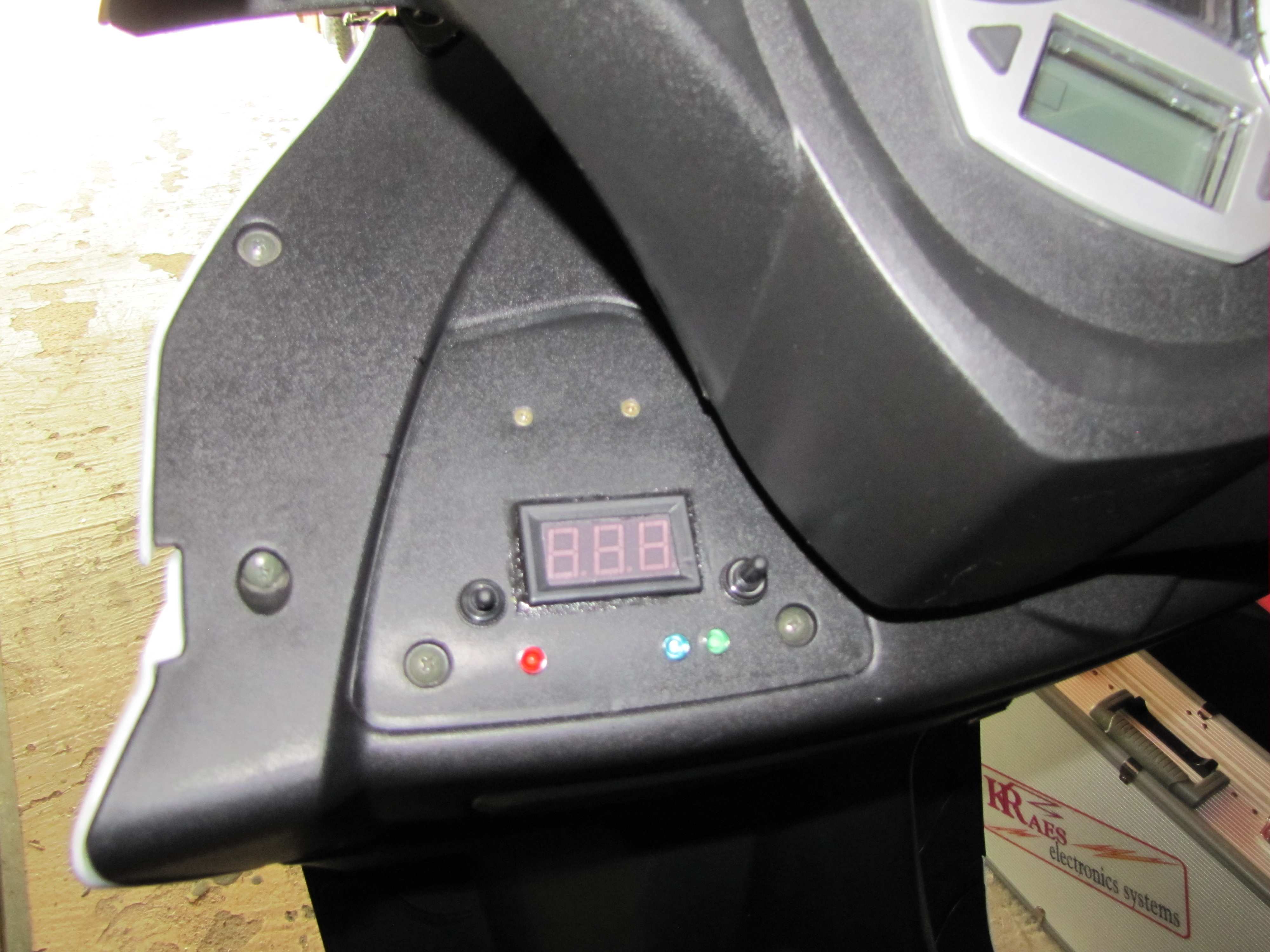

Konečne už smerovky blikajú tak ako majú a po mojej menšej úprave aj so zvukovou indikáciou.
Majiteľov týchto pekných strojov by som rád po mojej skúsenosti, ktorá neplánovane natiahla opravu smeroviek zbytočne dlho na to, že pri objednávaní náhradných dielov, okrem katalógového čísla je dôležité zadať aj typové označenie dielu, ktorý sa bude meniť.

Re: KEEWAY SilverBlade 125EFI - KRAES
Ahoj KRAES....zaujala ma tvoja uprava prerusovaca smeroviek ....ako si vytvoril zvukovu indikaciu?
aj ja by som nieco take potreboval

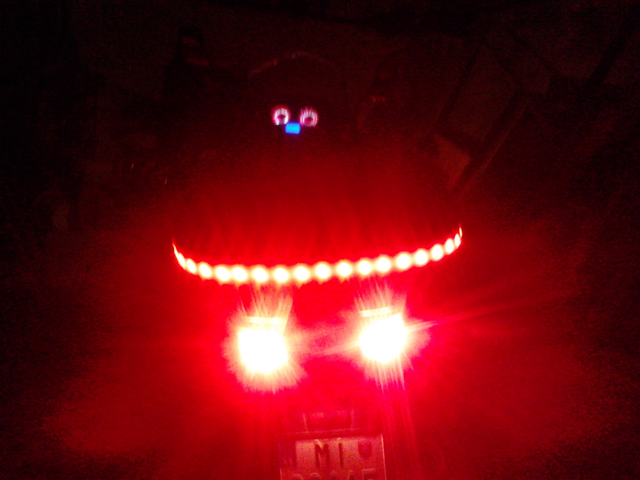

Zdravím ! Aj ja som sa trocha pohral so svojim BLEJDOM a pridal som mu jedno brzdové svetlo a to rozsvietil som box ledkovým pásom. V noci to dobre vyzerá ( aspoň mne sa páči).
PS : To odkiaľ objednávate tie súčiastky na Blejda - je nejaká stránka na slovensku , alebo katalóg?
