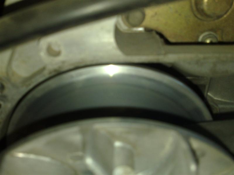

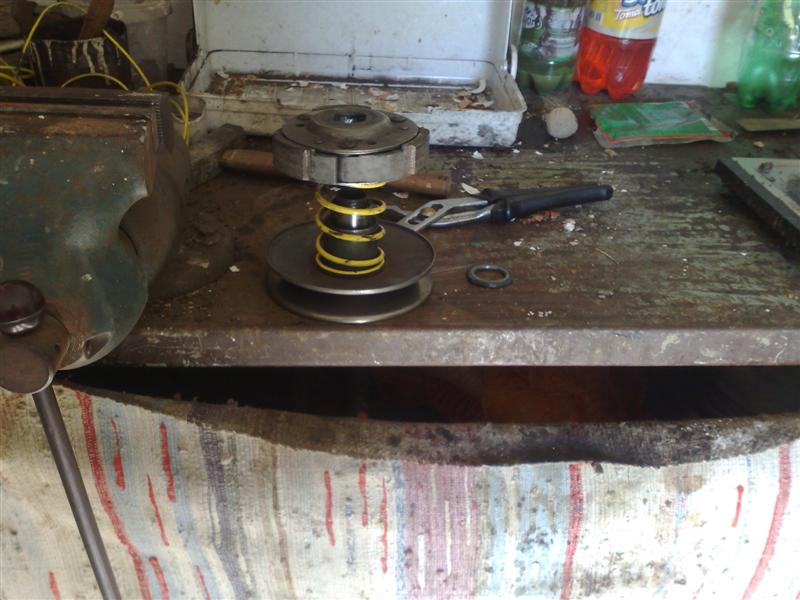

Včera sa mi vyskytol problém.... Odstavil som skúter vypol motor tlačim ho a niečo mi brzdi zadne koleso... Brzda to nebola. Dal som skuter na stojan a naštartoval otačky 1500 a koleso sa toči a spojka mi zaberá pri 3500ot ...Tak už som vedel že problém je niekde v spojke. Vyzeralo to tak akokeby spojka bola stále zopnuta... Ale tak včera som to nechal tak. Dnes rano mi to nedalo a dal som dole dekel na prvý pohľad všetko OK. Ale točim spojklovym zvonom a niečo šucha a uplne ťažko sa dal pretočiť... Tak povoľujem matku spoj. zvona a išla nieako ťažko až do posledneho zavitu... Už je skoro povolená a zrazu strela... Spojkový zvon mi skoro dal po vajciach :D
Matka spojky sa povolila a keď už matka držala iba na paru zavitoch tak ten tlak kontrastky strhol tie paru zavity na ktorej matka držala...
Matku som otočil opačne a zatiaľ to drží dufam že aj bude držať.....
