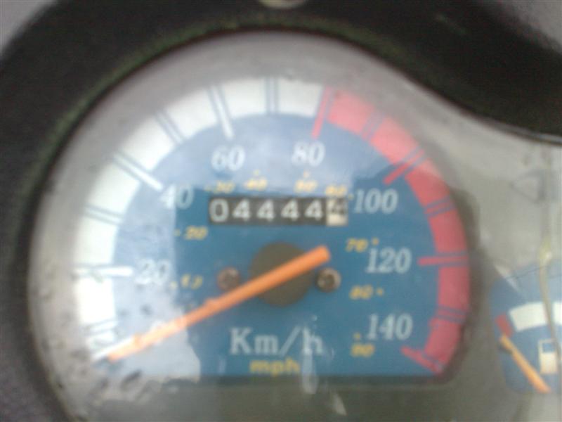

#336 Príspevok od užívateľa Damo555 » Ne Okt 23, 2011 1:15 pm
najazdene 5100 Km... nedavno som nastavoval ventily....teraz keď je vonku chladnejšie tak ide výborne... Viem už naňho všetky finty... Poznám ho skoro do jedneho šrobika....
