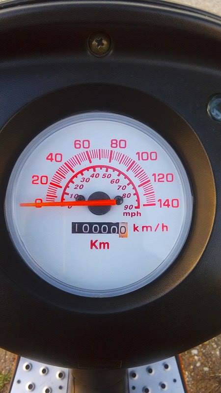

Jubileum
Na 150ccm valci nabehanych uz 2100km, nová zadná guma, nové valčeky variatora a skuter slape spolahlivo a na svoje pomery pomerne dost slusne
Maximum co sa mi podarilo ist bolo 115km/h na tacho co ukazuje cca o 8-10km/h viac. Maximalka sa mi podarila vytiahnut v zavese za dodavkou ktora mi zaistila celkom slunsu bublinu a odpor vzduchu bol nizky. v normálnych podmienkach vie ist reálnych 100km/h. Inak bezne jazdim 80-90km/h a aj v tejto rychlosti vie skuter este slusne potiahnut, zalezi aj od natankovaneho paliva, davam mu aj Shell Nitro 100 a vtedy je to zase o malinko zivsie hlavne vo vysokych otackach.
Za tie peniaze co skuter stal a co som donho dal som fakt spokojny
