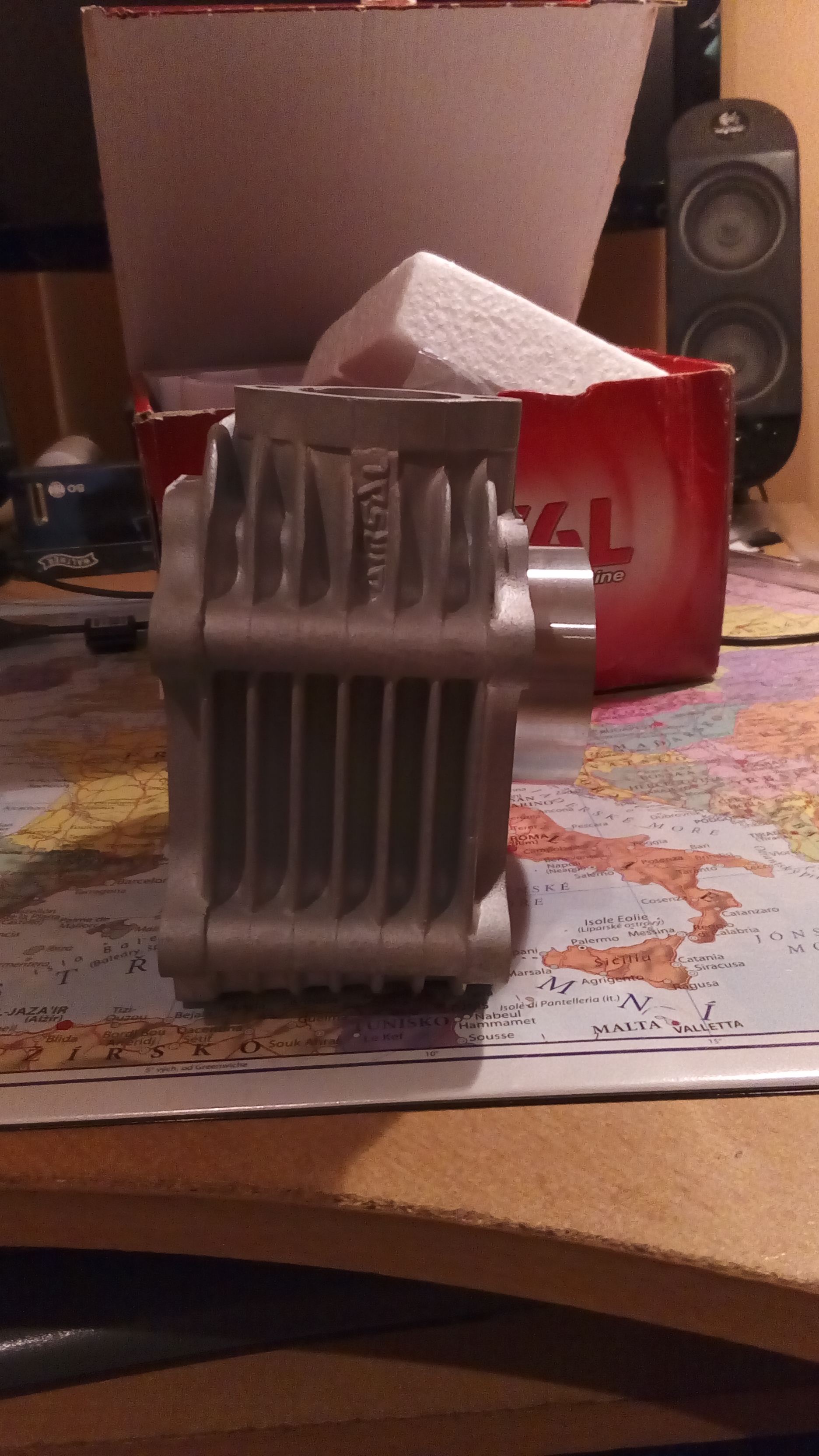

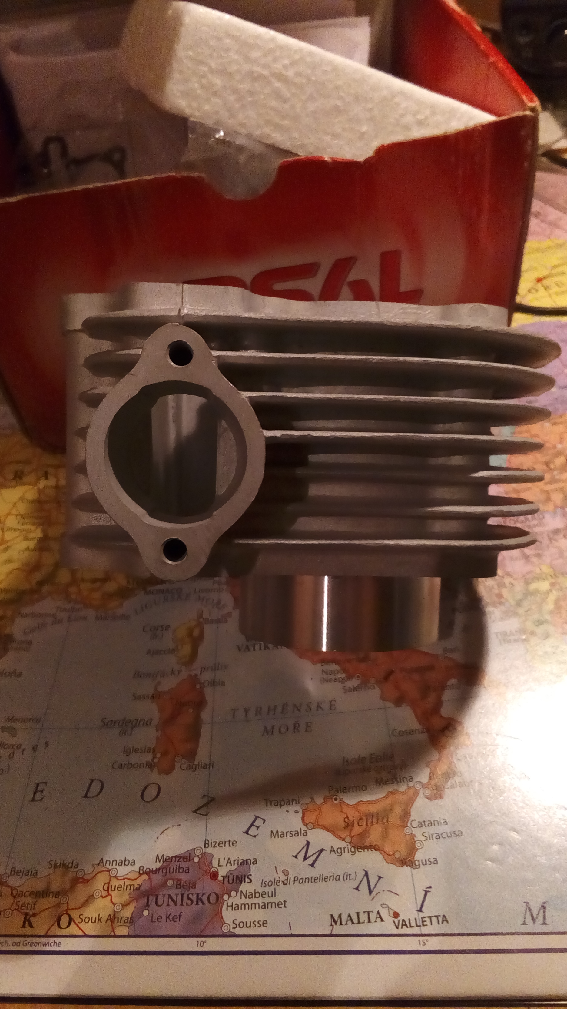

Tak uprava sa moze zacat Hlavnym cielom je vymenit valec, bude to 150tka a na tento motor je vhodný len AIRSAL. ak by niekto upravoval motor gy6 153QMI tak Naraku valce nepasuju udajne kvoli rozteci stiftov, ale mam doma valec na 152QMI a jedine co sa nezhoduje je vonkajsi priemer vlozky valca, cize by bol problem osadit valec z 152 do bloku 153. Uz ked bude dole hlava tak este vybrusim a vylestim kanaliky a vylestim ventile. Objednal som z číny výfuk, videl som taky uz namontovany tak myslim ze bude to dobre. je antikorovy s DB killerom. ta nalepka pojde asi dole lebo je to smiesne ked to nie je original dalsou vecou bude filter. nez sa rozbehne debata o filtri tak podotknem ze som ho trosku poupravil. samozrejme ze nechcem aby mi to hucalo a aby som nemusel davat zbytocne velku trysku kvoli tomu tak som do filtra vsunul pás ANS peny a z antikoroveho kuchynskeho sitka som vyrobil "lievik" ktory som vsunul dovnutra aby pena dokonale prilahla na vnutorny obvod filtra. prietok vzduchu by mal byt teda spomaleny a hluk trosku zredukovany. uvidim ako sa to prejavi v praxi. chcel by som ho tam mat hlavne kvoli vzhladu, ale ked to nebude dobre vratim tam airbox.

Tak vyfuk dajme tomu, filter zbytocna vec staci ten co tam je origo. Daj foto valca tam kde ide napinak retaze a hned ti poviem ze nie najlepsie si kupil.

Toho som sa bal. Toto je davno prekonany system rebrovania ide o to ze valec neje chladeny kedze vzduch zle prudi okolo valca res je zabrzdeny a nema kam ist leebo naraza priamo do ustia napinaka. Hlavne ze som tu daval odkaz na gy6.de kde je popis motorov a maju dobre tunningove veci. Na tych lepsich valcoch je rebrovanie sikme a ta cast valca je chladena.

Chapem, vdaka za info. Ale je takto rieseny aj original valec a motory bezia tak nebojim sa ze by sa tomu nieco stalo. Na tejto strane kde je napinak sa vzduch uz viri a je tam priestor pre retaz takze tak ci tak sa tato strana okolo vlozky uz tazsie chladi. Mozno by bolo sikme rebrovanie efektivnejsie ale urcite to nie je az taka zla kupa. Navyse nie je tych valcov pre tento motor vela na vyber. Keeway ma motor 153qmi a nezhoduju sa niektore diely z ostatnych motorov GY6.

Nieje to dokonaly system a na 153qmi ani nikdy nebude, no dokaze este chladit aj 170cc

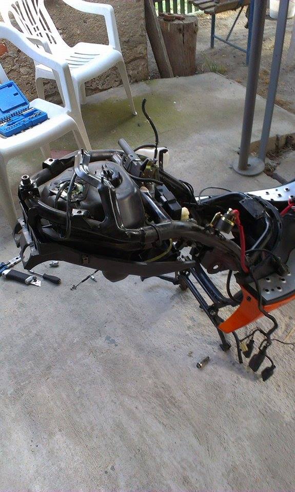

ARN sa vyrába myslím že od 2003 a odvtedy sa na tých skútroch veľa nezmenilo. ja som potreboval zdvihnúť výkon a potreboval som valec ktorý tam sadne. jasná volba bol airsal. vcera som porovnával čínsky valec a tento španielský. je o niečo tahsi ale je to hlavne kvoli materiálu vložky. piest je o 6g lahší a vrch je pekný hladký, čínsky je zvrchu nahrubo odliaty takže tam sa bude karbon lahko ukladat. nikdy som od toho skutra necakal zazraky ale viem si pomoct sam s tym vykonom a mozem pracovat len s tym co je dostupne.

Hlavne osad C segerky na cap nie ze tam namontujes G ckove. Segerku orientuj medzerou bud k piestu alebo kluke

nedavaju sa segerky tak ze medzera smeruje kolmo hore v smere pohybu piestu?

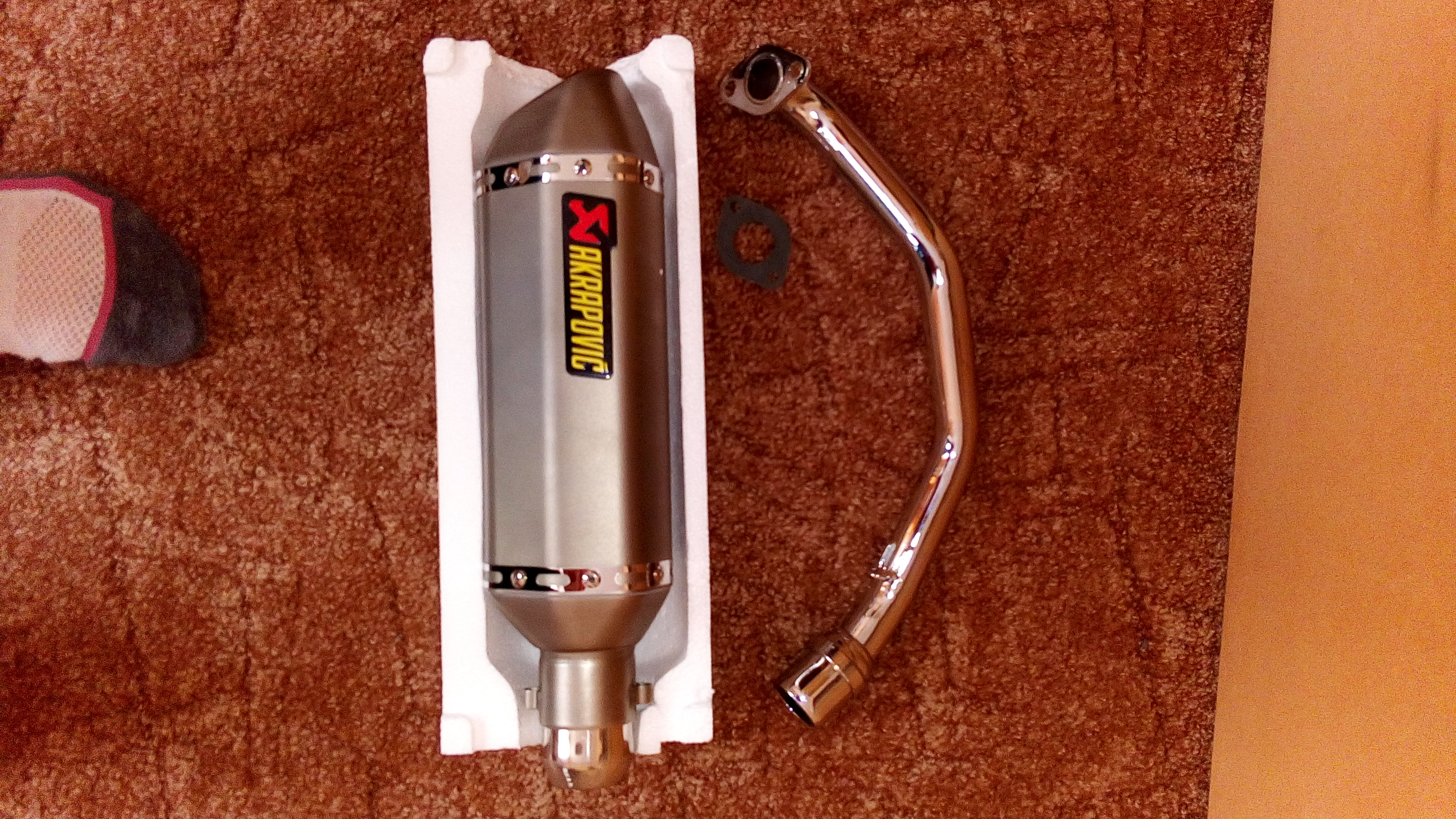

Tak ma napadlo, ked ten vyfuk nie je original, tak mu mali dat nalepku Atrapovic.

Segerky som daval C čkove, boli aj v baleni takze bolo o starost menej. daval som ich medzerou smerom ku kluke. valec mam uz osadený a zaaretovaný a chcem poriesit tu hlavu ale trosku ma brzdí stahovanie ventilov. nemám na to dobrý prípravok tak skusím ho poupravit alebo nieco podobné vyrobit. kvoli jednorazovej montazi nechcem kupovat nový stahovak, pripadne skocim do moto servisu ci mi to nestiahnu.
No a výfuk "atrapovic" samozrejme tiez robi problem, koleno výfuku nesedi dobre, co som cakal kedze je to na 152QMI, je tam iný sklon pri prírube a je o nieco kratsie takze budem to musiet rozrezat a prisposobit to trosku. No co uz je to čína

Tak dnes som dokoncil pracu. Motor som osadil do ramu, nechal som ho klepat na volnobeh asi hodinu a isiel som sa previezt. Prve pocity velmi dobre, motor ma sice este taky tupy zvuk ale tak to si musi sadnut ale jazdi to dobre, je to celkom dost citit hlavne zvysenie krutiaceho momentu za tie peniaze celkom dobry pokrok.

Zbytocne si ho tural na volno beh. Hlavne nech ti to dlho jazdi

Nechcel som ho hned hnat, nechal som ho klepat, az take teplo nebolo, mal tam pusteny ventilator aby sa vzduch rychlejsie vymienal. Ale dakujem
