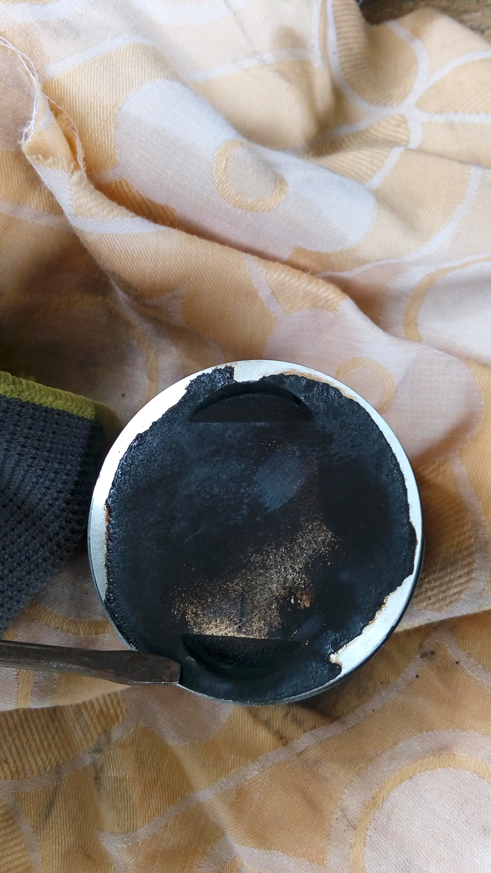

Tak ze to budes musit rozhodit a otocit piest, otazka je ci nebude troska ohoblovany. Ale to uvidis
http://s26.postimg.org/nylkb7iyh/20160414_105946.jpg

Tak je to vyriesene, nakoniec bol ten piest opacne, no hold neskladam motory kazdy den a aj ked si pamatam z 2T ze sipka isla vzdy dole tu som sa nechal oklamat znackou na povodnom pieste. Skody nenastali ziadne okrem maleho odtlacku na pieste. Dnes som motor osadil do ramu nastavil karbes a isiel som sa previezt.

Inak kruzky si dal dobre? Lebo na moj vkus je ten piest hodne zakarbonovany....
