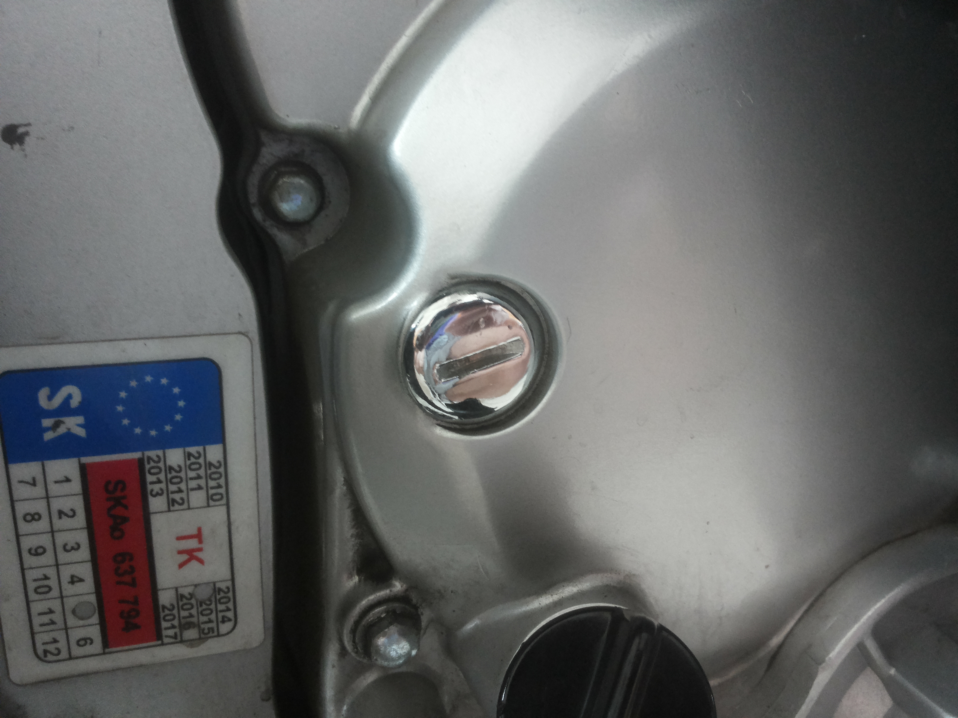

Prosim Vas s tymto sa nastavuju ventily?

Nie, tam je len značka HU a teda aby si vedel jak máš natočenú kluku ak dávaš nazad vačkovku aby si trafil polohu....ventilová vôla sa nastavuje listovými mierkami vkladanými medzi vačku a vahadlo alebo medzi vahadlo a samotný ventil alebo medzi vačku a zdvihátko pri rozvode kde niesu vahadlá ale vačka priamo stláča ventil cez hrnčekové zdvihátko kde je potom nastavenie vôle zmenou hrúbky podložky medzi koncom drieku ventilu a zdvihátkom....vtedy sa dáva von vačkovka ak treba meniť podložky že je vôla mimo toleranciu.
