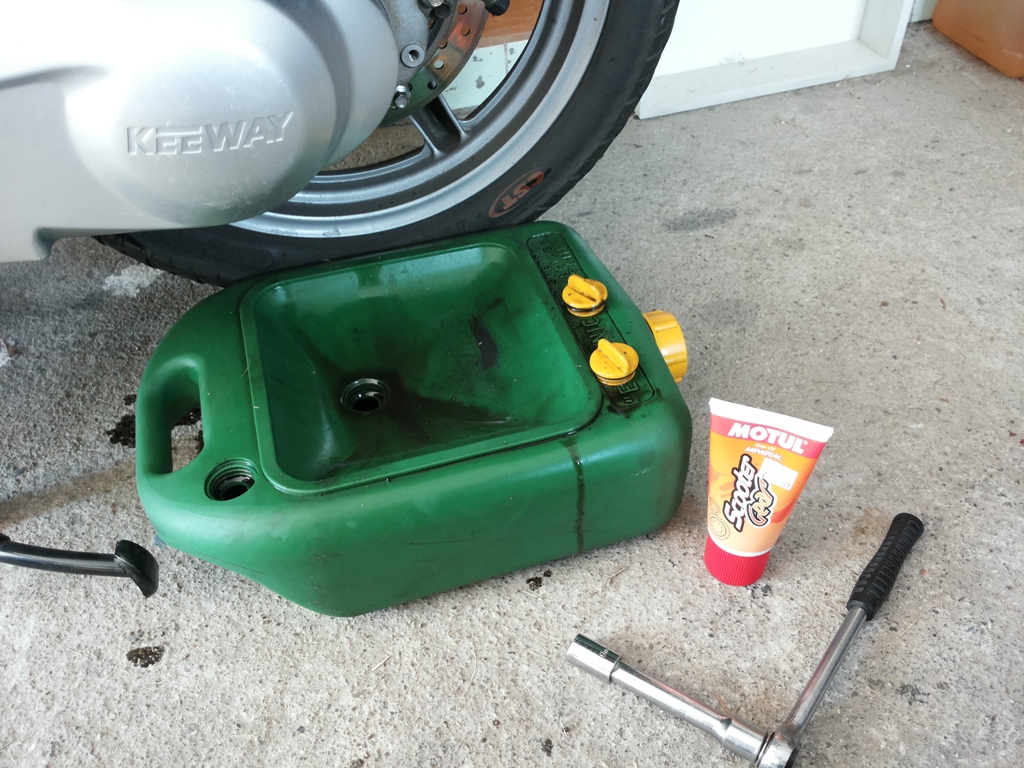

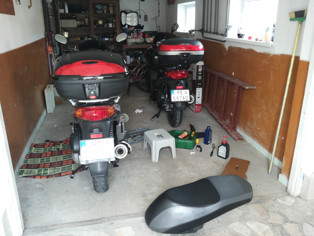

Takže, dnes ma Majo zavolal, nech vymeníme oleje, pretože včera bol problém zrejme s unikaním oleja, tak sme vymenili oleje, opravili plavák v nádrži - teda dúfam, že opravili, hádam bude fungovať, zatiaľ funguje :D a vymenili sme aj brzdovku. Skúter mi aj tak nejak blbne, bude treba tomu asi pozrieť na zúbok, pretože, keď som prišiel domov zistil som, že mi niekde uniká chladiaca kvapalina a nie len olej. Vedel som to hned ako som vyrazil z PE, lebo sa prehrieval viac ako inokedy :/ Ktovie, kde je ten pes zakopaný. Doplním vodu a budem sa voziť, pravidelne skontrolujem oboje, a keď to neprestane, tak ide do servisu či niečo nie je s motorom :/. Bodaj by nebolo :)

Presne v Beckove to bola predzvesť a v Bojnej to bola realita :/ tam už chýbalo dosť oleja :/ a dnes zas voda zmizla...neviem čo s tým je :/ na toto som prikrátky :/

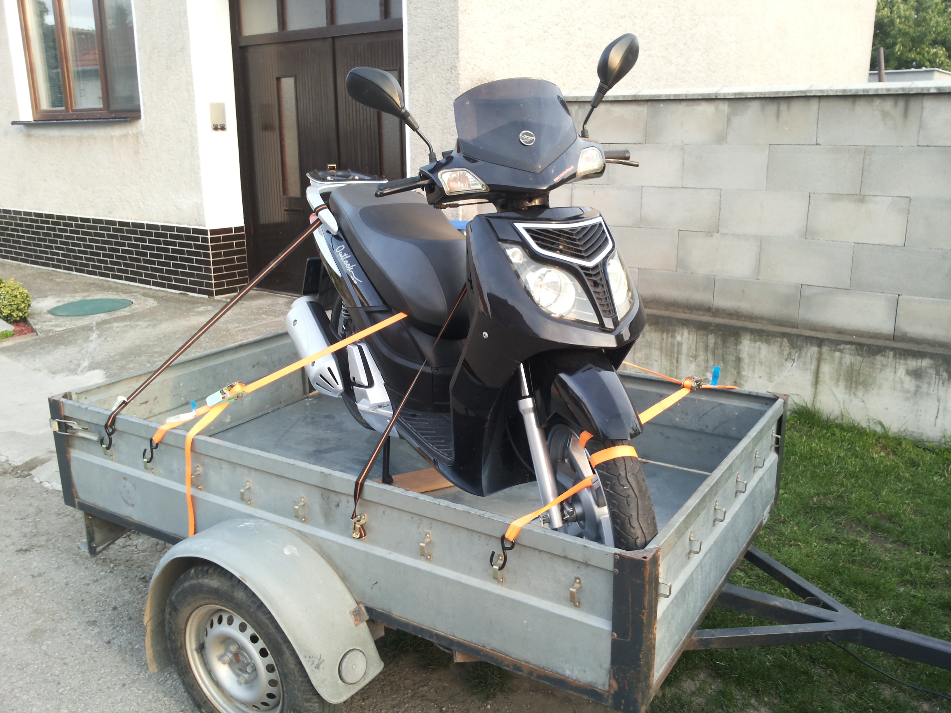

#41 Príspevok od užívateľa VendeTTa » Po Sep 02, 2013 8:30 pm
Tak sme ho naložili a odviezli...uvidíme čo s tým bude. Chalanisko ma bude informovať ;)
