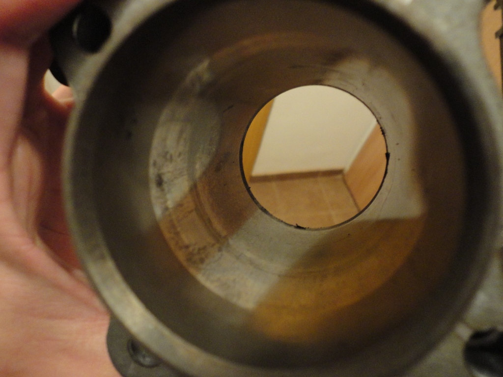

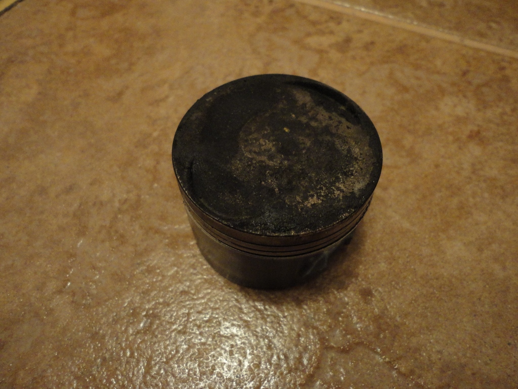

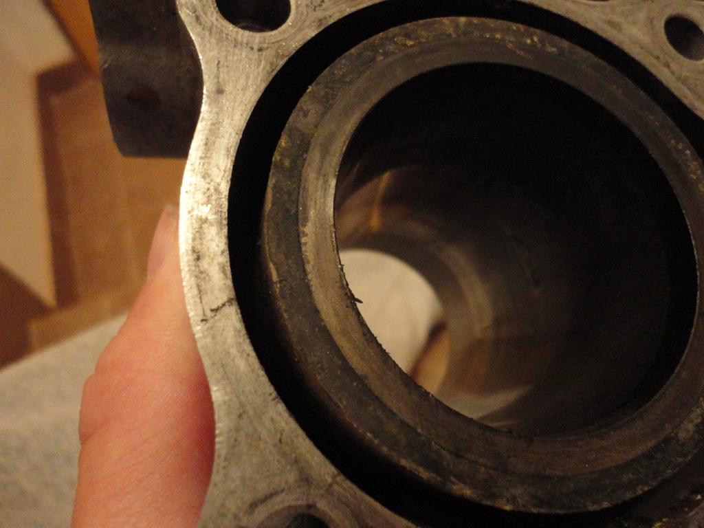

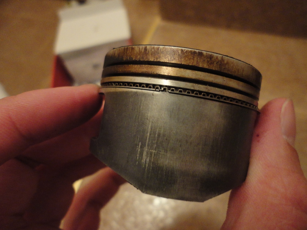

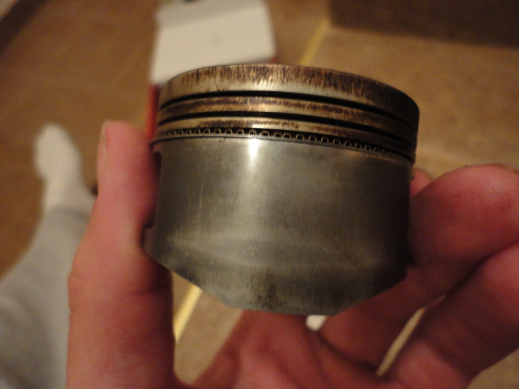

Dal som to robiť jednému mechanikovi. Je pravda, že išiel a zrazu nejde, ale aj tak pri jazde po tme mi slabli a zosilnovali svetlá. Neviem teda, možno fakt ten regler dožil či?
EDIT: nejaké fotky...

Mám stále problém s eletrikou, pri vypnutom motore má batéria cez 13V a pri naštartovanom má 18V. Vymenil sa regler za 250Watový a vraj dobíja málo. Nemám to doma, takže neviem viac. Viete mi povedať, kde by som mal začať hľadať problém? Či presvietit všetky káble alebo čo...

#64 Príspevok od užívateľa VLADY » Ut Okt 08, 2013 10:24 pm
Na dobíjanie všetky dráty kontrolovať netreba...Ide o to jaký tam je vlastne systém. či je alternátor trojfázový a teda všetko sa z neho reguluje a usmerňuje na cca 14V a tak sa napája celý scooter , alebo jen tam jak na malom scootri regler , kde je jednosmerná časť a teda nabíjanie baterky a striedavá časť kde sa napájajú svetlá . Lebo 250W by som tipoval na ten systém,m že všetko sa reguluje a usmerňuje a ide do baterky.
Ak je alternátor trojfázový tak každá fáza má v regulátore svoje dve usmerňovacie diódy a jeden tyristor, ktorý skratuje napätie ak prekročí nastavenú hodnotu cca 14V. Takže základ je dobré ukostrenie aj motora o rám aj regulátora o rám a hlavne aj cez kábel aby to malo dobrú kostru. A potom taký regler má tri vstupné vodiče čo sú konce vinutí cievok alternátora a teda jeho vstup zväčša žltej alebo zelenej farby a výstupné dva, plus červený najskorej a mínus čierny ten sa ukostruje samozrejme dakde na rám zväčša, a pluska na baterku ide cez nejakú poistku ...to je celé.Tie vinutia alternátora sa dajú merať aj ohmicky sú vinuté zväčša do trojuholníka, a každý voči každému by mal mať rovnakú hodnotu pár ohmov +-. Ale voči kostre nekonečno...A regler moc neomeráš tam je to poprepájané a zaliate a na vstupe a výstupe to klame ak by aj bola daktorá dioda alebo tyristor prerazený... nevieš ktorý a ani to nijak nevymeníš nakoľko je to tak robené že sa tam nedá dostať bez deštrukčnej metódy ...a tá to zväčša poškodí tak že je to na vyhodenie...

predtým motor a potom Regler doslúžil :/ malo by to už fičať, tak dúfam, že aj bude :)
