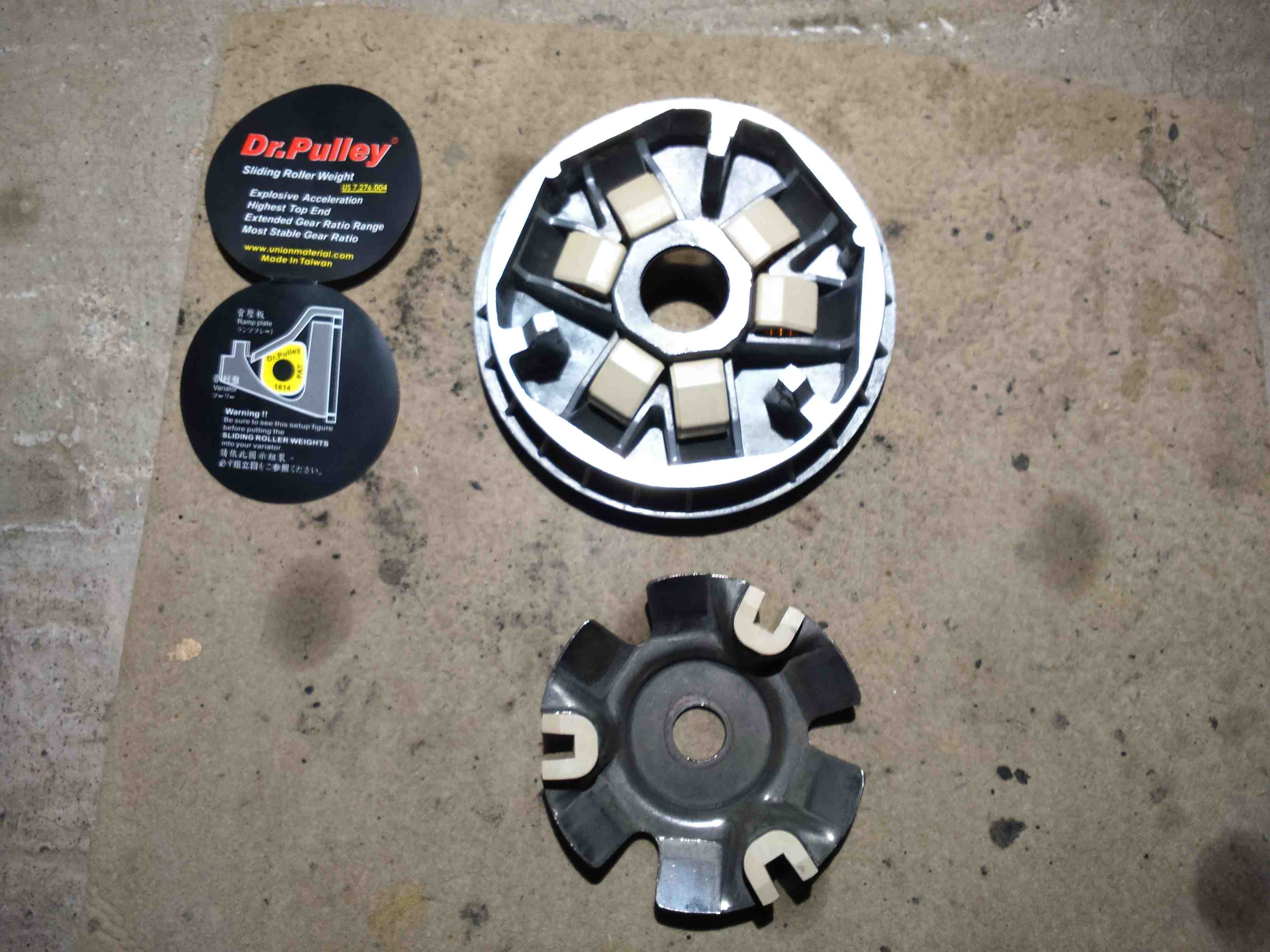

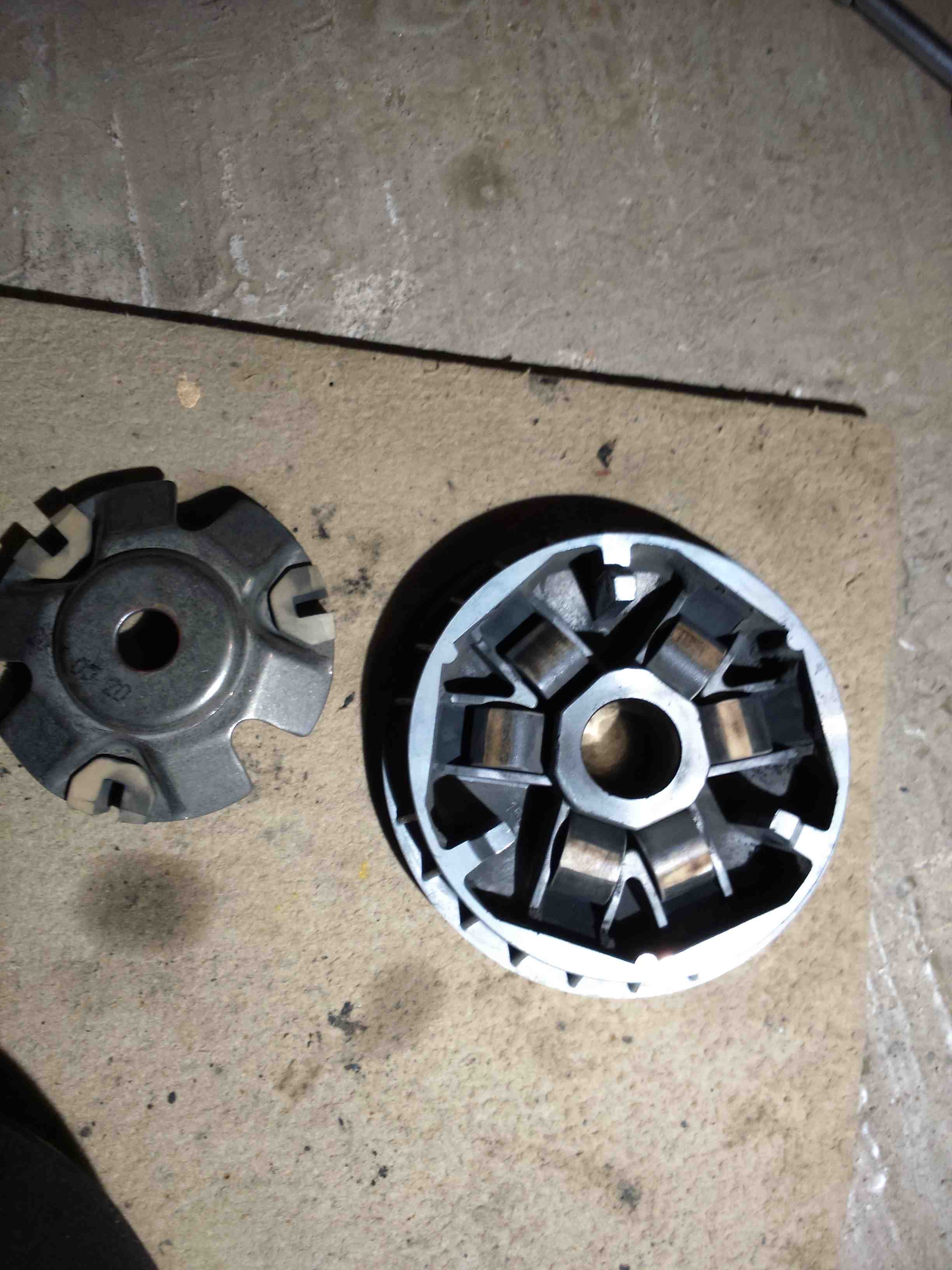

Konečne som dnes vymenil origoš valčeky za valčeky Dr. Pulley. Stále som to odkladal na teplejšie počasie aby som nemusel v garáži kúriť. Keď bolo teplo a slnečno sa jazdilo a pri tomto „návrate zimy“ mi už neostávalo nič iné ako si prikúriť a pustiť sa do toho, aby som to stihol aj vyskúšať a porovnať pred výjazdom na Lačnov a Červený kláštor. S výmenou nebol problém, po domácej výrobe prípravku „vario stopper-u“ šlo všetko ako po masle. Síce dnes fúkal dosť silný vietor, ale nedalo sa odolať, aby som to aj hneď neodskúšal. Zatiaľ len po známych trasách, ale pre udržanie rýchlosti v meste 50km/h (GPS) po výmene motor beží na 7000ot./min miesto 6000ot./min, čo bolo pred výmenou. 90-ka sa zdá byť v pohode, ale pre silný vietor to môže byť skreslené. Až sa počasie umúdri, prejazdom cez „Sorošku“ uvidím čo výmena priniesla.
