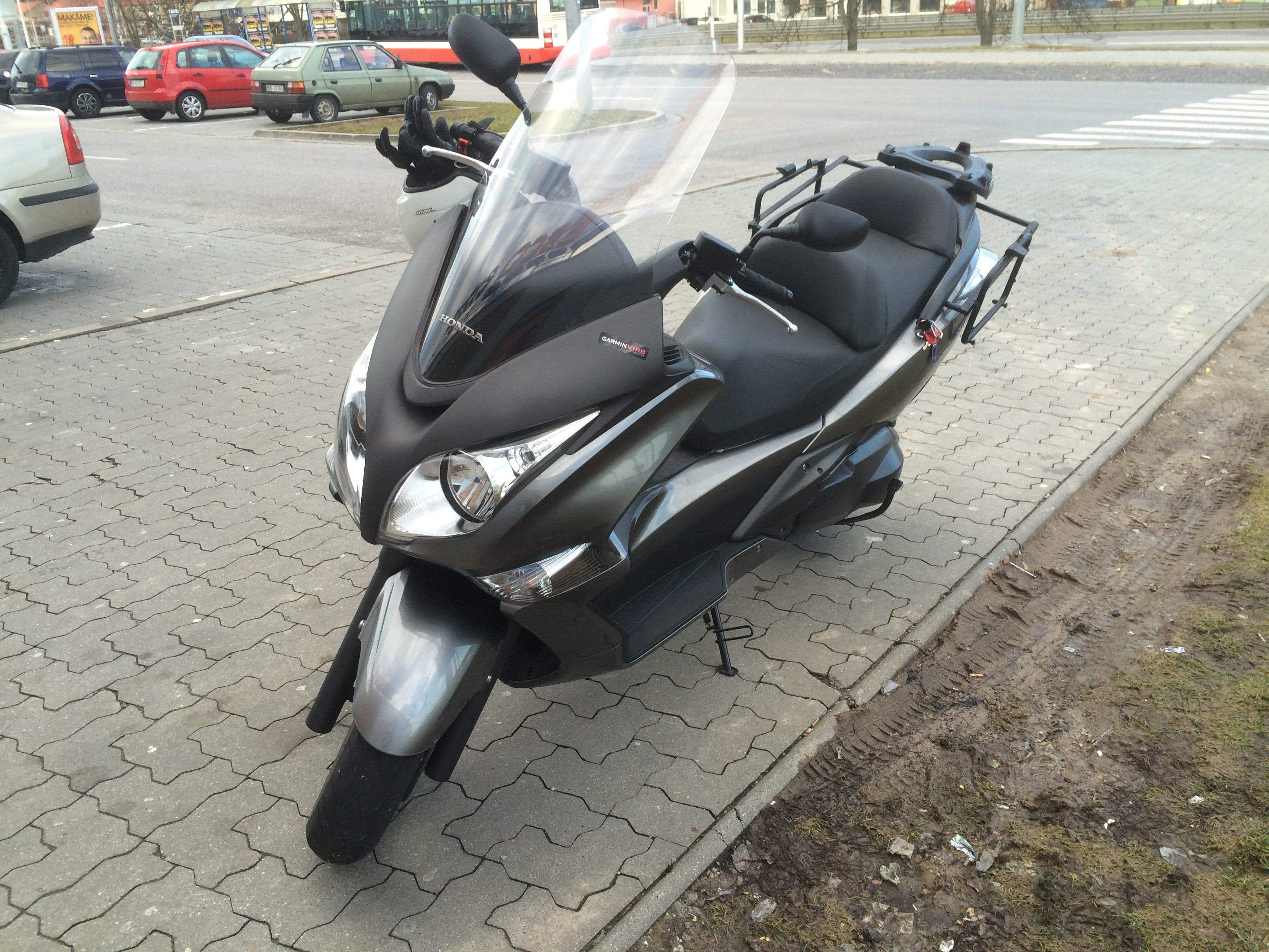

#31 Príspevok od užívateľa potapac » Po Feb 22, 2016 7:36 pm
Prvých neviemkoľko (ale viac ako 100) neviem akých (zimných či jarných) tohtoročných km máme za sebou :-)
Paradoxne ma z cesty vyhnala blížiaca sa tma a nie zima :-) . Cesty sú stále plné štrku na posýpanie a neviem ako by dopadlo intenzívnejšie brzdenie pred zákrutou.
Hedwiga dostala čerstvo nabitú baterku, prvú tohtoročnú sprchu na ručnej umývarke a "plnú" 99 oktánového papaníčka... a trochu som jej prepláchol na dialnici do Zvolena válce... pojazdili sme na sever, na juh na západ na východ a teraz čakáme aké počasie bude keď príde dátum na "Brno" od 3.3 do 6.3 ... isť.. či neísť ?...

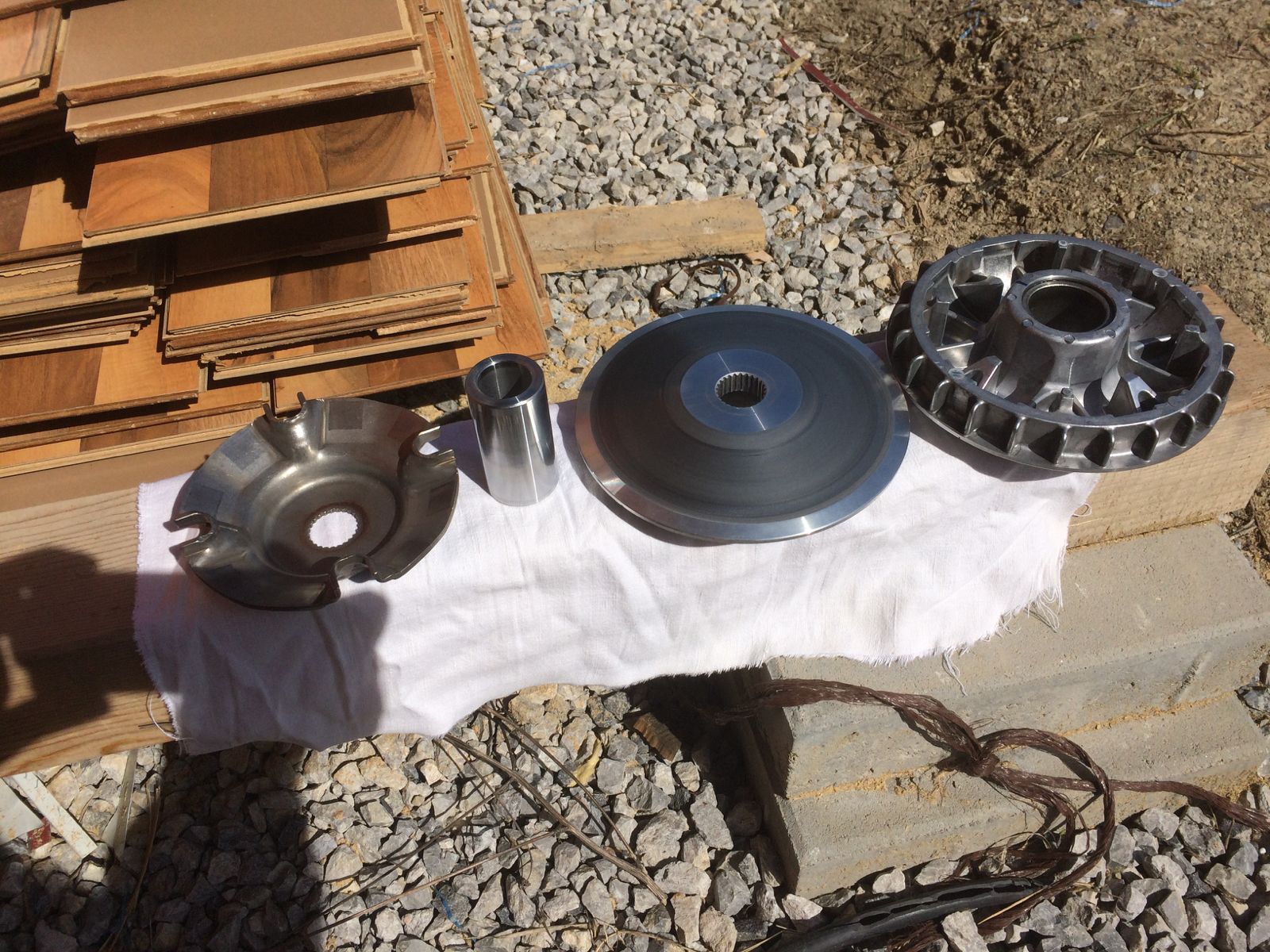

#41 Príspevok od užívateľa potapac » So Apr 02, 2016 10:53 pm
Dnes bola Hedwiga u doktora... konkretne Dr.Pullyho :ROFL: :ROFL: :ROFL: :Yahoo!:
Vyčistil som jej poriadne variator, vymenil valčeky za mnohohrany a poskladal.
Paráda.. akcelerácia medzi 80-120 ako blázen.. na spodku je to naopak subjektívne lenivšie.
Otáčky šli pri vyšších rýchlostiach dole o cca.500.
Ale asi ju ešte raz rozoberiem.. nechal som totiž starý remeň (ešte celkom zachovalý 15.000 km ale už asi dosť úzky).
Uvidím, šupnem tam ten nový a pôjde asi ešte lepšie...

#42 Príspevok od užívateľa VLADY » Ne Apr 03, 2016 8:45 am
Nikdy som nepochopil prečo má Honda hentak naopak riešenú zadnú spojku-remenice....nieje to moc naširoko a nezaberá to viac miesta ako klasické riešenie ? :unknown: :pardon:

Jágo
Re: Honda FSJ400D - SW-T400
#44 Príspevok od užívateľa Jágo » Ne Apr 03, 2016 6:54 pm
Pán asi myslí že kontrastkou smerom von.

#45 Príspevok od užívateľa VLADY » Po Apr 04, 2016 1:14 pm
Tak presne že spojka je vnútri za remenicou a pružina z vonka pred....

#46 Príspevok od užívateľa potapac » Po Apr 04, 2016 2:34 pm
a štandardne je kontrastkou dnu? Ja som mal doteraz len Hondy... zdá sa mi to byť v poriadku.. väčšia rotačná hmota je bližšie k zapúzdreniu a akákoľvek excentricita menej namáha ložiská atď.. to je ale len môj skromný názor

#48 Príspevok od užívateľa potapac » Po Apr 04, 2016 5:53 pm
ok.. samozrejme ze dam nejaky postreh..aj mne to ide z tymto remenom az "certovsky" dobre.. ale s novym by malo este lepsie ... hlavne tie spodne otacky asi pojdu vyssie a lepsi zatah.. myslim. Tym ze je zodraty (klin) tak asi aj pada hlbsie a vytlaca ho nizsie ... uvidime.
