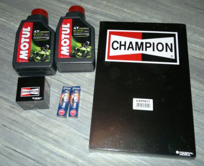

Tak uz su objednane u lojza aj s olejovym a vzduchovym filtrom.

Tak som dnes Wingu nadelil darceky a prva skusenost s iridiovkami bola pozitivna.Vzdy po zimnej odstavke mu dlhsie trvalo nez naskocil.Teraz po prvej polotacke startera chytil na sup a priadol jak kote.A tuto zimu stala dlhsie nez po ine zimy.Od 9/13 do 3/14.Takze nadelene nove gumy,oleje+filtre a sviecky.Sezona sa moze zacat.
