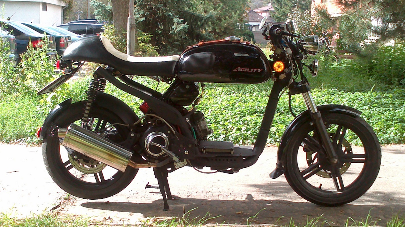

kymco city agility 125 - základ stavby (ako sa u nás na dedine hovorí platforma), predný blatník Simson, hlava riadenia MZ 250 Trophy, nádrž ČZ 350, sedadlo Honda Fly 125, podsedlová schránka Jawa Mustang, gumy na nádrži WSK 125 (poľský veterán)!

Stihol som nejakých 500 km a bolo to utrpenie! Posed v poriadku, len tie rovné riadítka mi po 30 km pripadali vykrútené dopredu. Ale keď si sledoval vývoj vieš, že pre Heryho je každá výzva zábavou a takto sme to vyriešili. Ináč, podarilo sa mi zhodiť asi 10 kg, oproti originálu.

Nijako, Všetkých fascinuje (chlapov) to chýbajúce niečo vpredu! Je tam proste nič. Keď však pozeráte ( možno stačí 5 sekúnd) dlhšie zistíte, že aj vzadu je nič. Mne osobne tam "nič" nechýba. Ženy väčšinou pristupovali so slovami "aké peknučké", nie je to zrovna veľmi sofostikované hodnotenie, ale hodnotí ten výtvor komplexne! Pri cestách do Vrbového, som tam mal batoh.

Ak to mám zhodnotiť jednou vetou, ako na úplne obyčajnom caféteri!! haha
Posed je úplne pohodlný, motorkový, ani bruch ma netlačí, len tie ruky boli na rovných riaditkách neprirodzene, ale to je už minulosť. Rám je absolútne stabilný (spojením hlavy riadenia so zadnou časťou), pneumatiky sú o centimeter užšie (Dunlop), držia vynikajúco (náklony na Agilitke nie sú nejaké extrémne). Keď mi vyjde benzín, otočím kohútik na rezervu a mám 3,5 litra na ďalších 100 km!

Zatiaľ iba raz zastavili pri mne, na križovatke. Spolujazdec stiahol okienko a spýtal sa, že čo to je, ja som odpovedal, že Kymco a rozišli sme sa svojim smerom, obaja rovno.
Motor, kolesá, brzdy,rám, všetko je originál!

Ďakujem, páni! Fakt je to zábava, najazdil som cez sezónu 3 500 km, na ňom. Jediný problém bol palivový ventil, nakoniec som ho zamenil za ventil zo Zetora (viď video). Rožnov, 3x Blava (aj Incheba), Komoča a všade som budil pozornosť! Dokonca sa mi prihlásil aj kupec, ale asi ho nepustím, hoci mám v hlave už ďalší projekt (scoobbera), ale finančne by som to teraz neutiahol. Bohužial, taká je doba.
