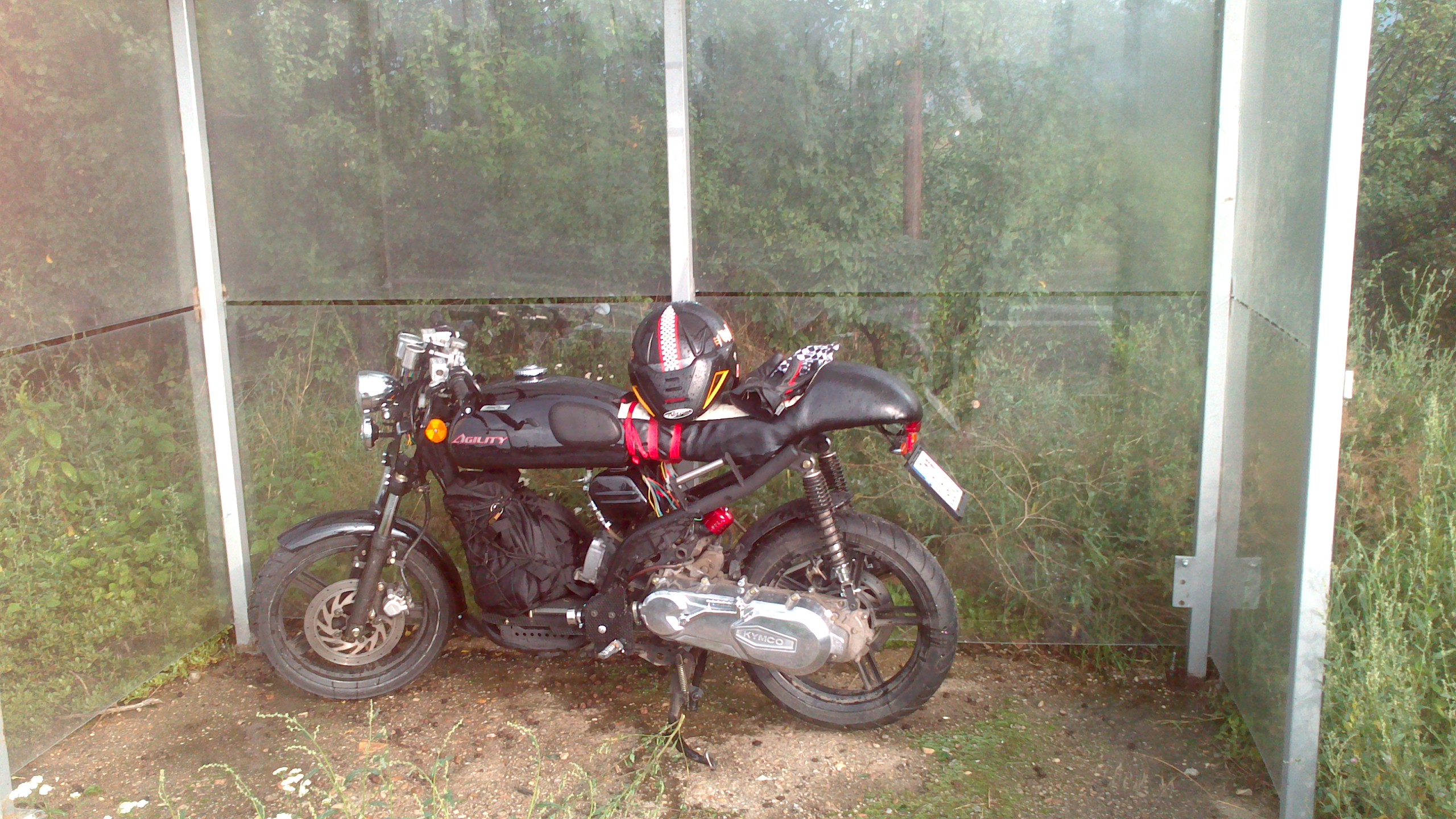

#1 Príspevok od užívateľa čiky » Ut Okt 14, 2014 10:30 pm
kymco city agility 125 - základ stavby (ako sa u nás na dedine hovorí platforma), predný blatník Simson, hlava riadenia MZ 250 Trophy, nádrž ČZ 350, sedadlo Honda Fly 125, podsedlová schránka Jawa Mustang, gumy na nádrži WSK 125 (poľský veterán)!

#2 Príspevok od užívateľa macostr » Ut Okt 14, 2014 10:34 pm
sledoval som na skutrfore tvoju prerabku, parada :) ako si spokojny s jazdou ?

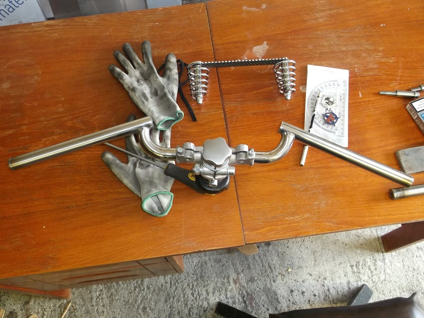

#3 Príspevok od užívateľa čiky » Ut Okt 14, 2014 10:45 pm
Stihol som nejakých 500 km a bolo to utrpenie! Posed v poriadku, len tie rovné riadítka mi po 30 km pripadali vykrútené dopredu. Ale keď si sledoval vývoj vieš, že pre Heryho je každá výzva zábavou a takto sme to vyriešili. Ináč, podarilo sa mi zhodiť asi 10 kg, oproti originálu.

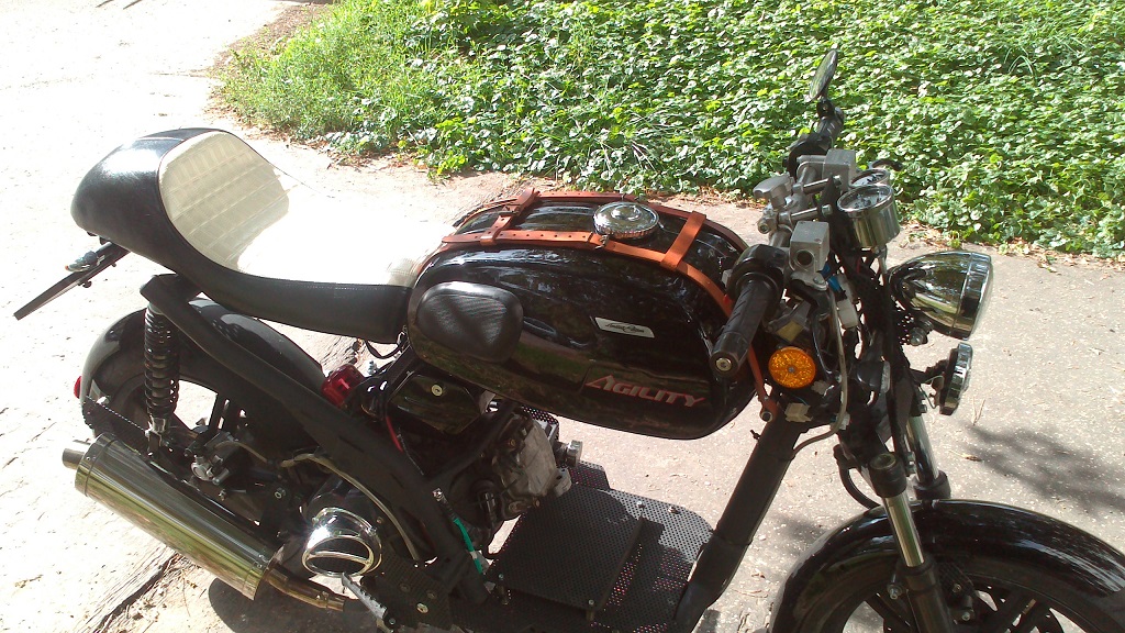

#4 Príspevok od užívateľa VLADY » St Okt 15, 2014 11:28 am
A ako mieniš využiť ten voľný priestor pod nádržou??? :pardon:

#5 Príspevok od užívateľa duky5 » St Okt 15, 2014 11:52 am
Tam bude voziť ladvinku :)

#6 Príspevok od užívateľa čiky » St Okt 15, 2014 12:44 pm
Nijako, Všetkých fascinuje (chlapov) to chýbajúce niečo vpredu! Je tam proste nič. Keď však pozeráte ( možno stačí 5 sekúnd) dlhšie zistíte, že aj vzadu je nič. Mne osobne tam "nič" nechýba. Ženy väčšinou pristupovali so slovami "aké peknučké", nie je to zrovna veľmi sofostikované hodnotenie, ale hodnotí ten výtvor komplexne! Pri cestách do Vrbového, som tam mal batoh.

#8 Príspevok od užívateľa čiky » St Okt 15, 2014 9:46 pm
Ak to mám zhodnotiť jednou vetou, ako na úplne obyčajnom caféteri!! haha
Posed je úplne pohodlný, motorkový, ani bruch ma netlačí, len tie ruky boli na rovných riaditkách neprirodzene, ale to je už minulosť. Rám je absolútne stabilný (spojením hlavy riadenia so zadnou časťou), pneumatiky sú o centimeter užšie (Dunlop), držia vynikajúco (náklony na Agilitke nie sú nejaké extrémne). Keď mi vyjde benzín, otočím kohútik na rezervu a mám 3,5 litra na ďalších 100 km!

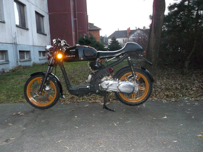

#9 Príspevok od užívateľa čiky » Št Dec 04, 2014 6:56 pm
Tak páni bratia, finále aj s STK.

#10 Príspevok od užívateľa VLADY » Št Dec 04, 2014 7:28 pm
Super ... :good: šikovný si, aj nádrž medzi nohami takže motorkový posed aj využiteľnosť ako scooter -pod nádržou odvezeš príkladno 6pack minerálky.Alebo iný nákup :beer:

#15 Príspevok od užívateľa čiky » Po Jan 12, 2015 1:05 pm
Zatiaľ iba raz zastavili pri mne, na križovatke. Spolujazdec stiahol okienko a spýtal sa, že čo to je, ja som odpovedal, že Kymco a rozišli sme sa svojim smerom, obaja rovno.
Motor, kolesá, brzdy,rám, všetko je originál!
