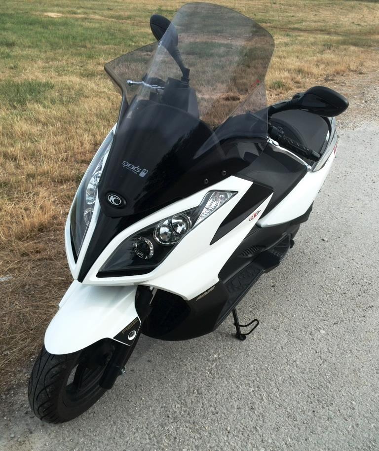

Plexi sa rieši, dúfam, že bude čoskoro.
Som odchovanec 4 kolies tak ešte skúmam možnosti týchto dvoch. Niečo som čítal o ladení variátora, no tento rok to asi riešiť nebudem. Keď už tak športový nech to má význam. Zatiaľ mám na ňom najazdených iba 1900 km, tak ho považujem v zábehu. Predsa len to nie je veľké číslo.
Keby som mal na výber, tak si kúpim inú farbu. Len v ponuke bola biela a čierna tak som vzal bielu. Páči sa mi česká modrá.

Plexi pasuje nádherne a zmenilo obtekanie vzduchu. Ale aj tak o 10 cm som vyšší než ideál. Otestované na 136 km jazde. No v meste mi už nevadí jazdiť bez štuplov v ušiach. Testoval som aj držiak na mobil či vôbec vydrží jazdu na skútriku a všetko dopadlo OK. Idem na zraz, tak tam si moju VRM môže každý pozrieť Jednu fotku ale dám aj sem.

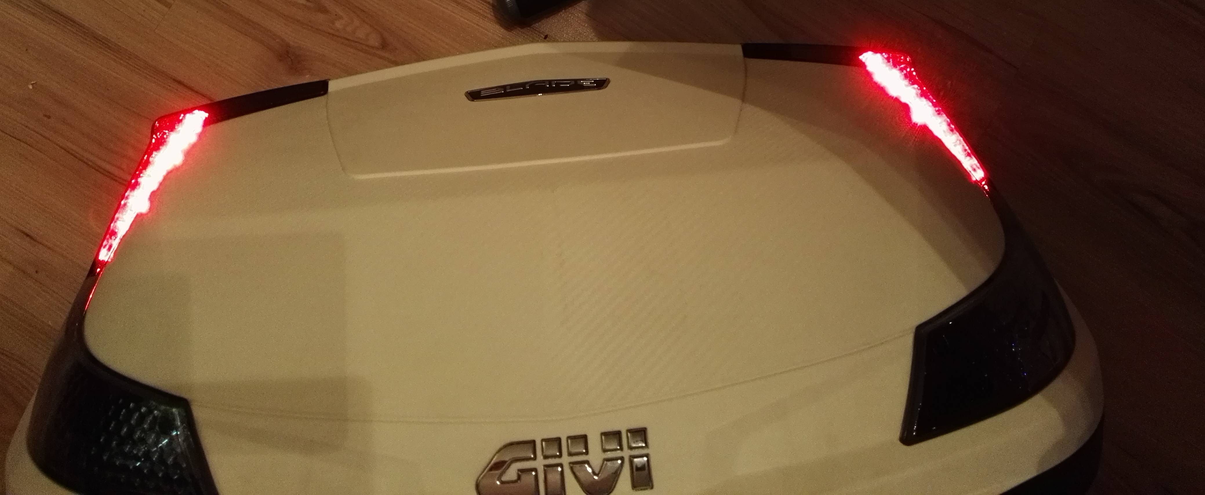

Jezisko bol stedry a doniesol mi brzdove svetla na kufricek kufrik uz je pozapajany, este treba skutrik opatrit koncovkou na pripojenie elektriky svetiel. Nemate niekto servisny manual kde aby som videl kde je privod k brzdovemu svetlu?

Skúsil by som vybrať svetlo jak keď ideš meniť žiarovku a pripojiť na káble niekde pri objímke žiarovky alebo potom iste nájdeš pri motore zväzok čo ide do zadu k svetlu. Normálne (drzo) odizoluješ cca 8mm dĺžku izolácie (dakde kde je miesto) ale aby si nepoškodil jadro-drôtiky toho káblika ,ten odizolovaný kúsok prepichneš cca v strede nejakou ihlou ja používam merací hrot cca 2mm priemer, alebo tenký šroubovák aby si mal dierku v cca strede toho prierezu a cca rovnaký počet drátikov aj nad aj pod dierkou...a teraz do tej dierky strčíš zas odizolovaný cca 3cm kus káblika ktorý chceš pripojiť a ktorý Ti pokračuje do kufra .A jak to tam prestrčíš tak obtáčaš ten pôvodný káblik aby sa Ti zavrel a zovrel ten nový ....neviem ako by som, ti to lepšie vysvetlil ale skrátka nemusíš nič letovať obtočený spoj je dostatočný ....pôvodný kábel k svetlu ostane celistvý bez prerušenia....celé to potom nafest obtočíš izolačkou každú tú odbočku aby si to ešte viac stiahol . Je to potom aj do budúcna rozoberateľné zas len rukami ak je treba ....
Akurát teda že môže to niekomu prísť ako fušerina alebo neprofesionálne...Ale je to overené a isto estetickejšie jak nejaké čokoládky a podobné veci čo dakto používa.
A mne na tom vyhovuje že pôvodný kábel do svetla je neprerušený .
Existujú aj WAGOsvorky s páčkami na lankové vodiče ktorými to môžeš prepojiť, je to profesionálne ale pôvodný kábel musíš cvaknúť a zaberá to viac miesta a je to skrátka vidno že je tam svorka. Takto to izolačka zakryje a je to menej nápadné.
(Aspoň teda ja som to tak riešil priamo pri zadnom svetle.Akurát teda že mne ide dať plast okolo svetla dole rukou je tam narazený na takých plastových štuploch)

Takto to vyzerá zapojené. Samotné svetlá vedia svietiť dvomi intenzitami. Škoda len, že konektor medzi skútrom a kufrom má len 2 poly. Hneď by som zapojil aj svietenie koncových svetiel.
Problém nie je ako spojiť vodiče, ale ako sa dostať pod kapotáž . Niečo som dnes našprtal, už len zobrať náradie a zájsť do garáže a rozmontovať čo treba

heh mame rovnake kufre, ja som mal kufor tiez rieseny do biela, kedze predosly majitel nalepil bielu foliu, ale ja som ju strhol, kedze sa zaclaa spinit a trhat....
kable si upevni, aby nevybrovali, lebo budes mat casom problem....
Mne kabel ide pod kapotaz medzi zadnym svetlom a kapotou takto:

Dvojpolový konektor umožní tak isto svietiť slabo ako koncové svetlo a pri brzdení silno...Stačí ešte pred nim dať do prívodu od koncového svetla nejaký vhodný odpor a za ním to spojiť s pluskou od brzdového svetla a oba pred spojením oddeliť cez diody a následne to napojiť do konektora ako plusku k samotnému svetlu v kufri a druhý pól samozrejme mínuska-kostra. Sám to tak mám . Kto by zháňal trojpólový konektor kvôli tomu?

Vobec nerozumiem ako to myslis Zatial bude iba brzda.VLADY napísal:Dvojpolový konektor umožní tak isto svietiť slabo ako koncové svetlo a pri brzdení silno...Stačí ešte pred nim dať do prívodu od koncového svetla nejaký vhodný odpor a za ním to spojiť s pluskou od brzdového svetla a oba pred spojením oddeliť cez diody a následne to napojiť do konektora ako plusku k samotnému svetlu v kufri a druhý pól samozrejme mínuska-kostra. Sám to tak mám . Kto by zháňal trojpólový konektor kvôli tomu?

Niekde tu bude aj schéma už som to sem dával možno aj 2x v nejakej téme o LED alebo kufríkoch
