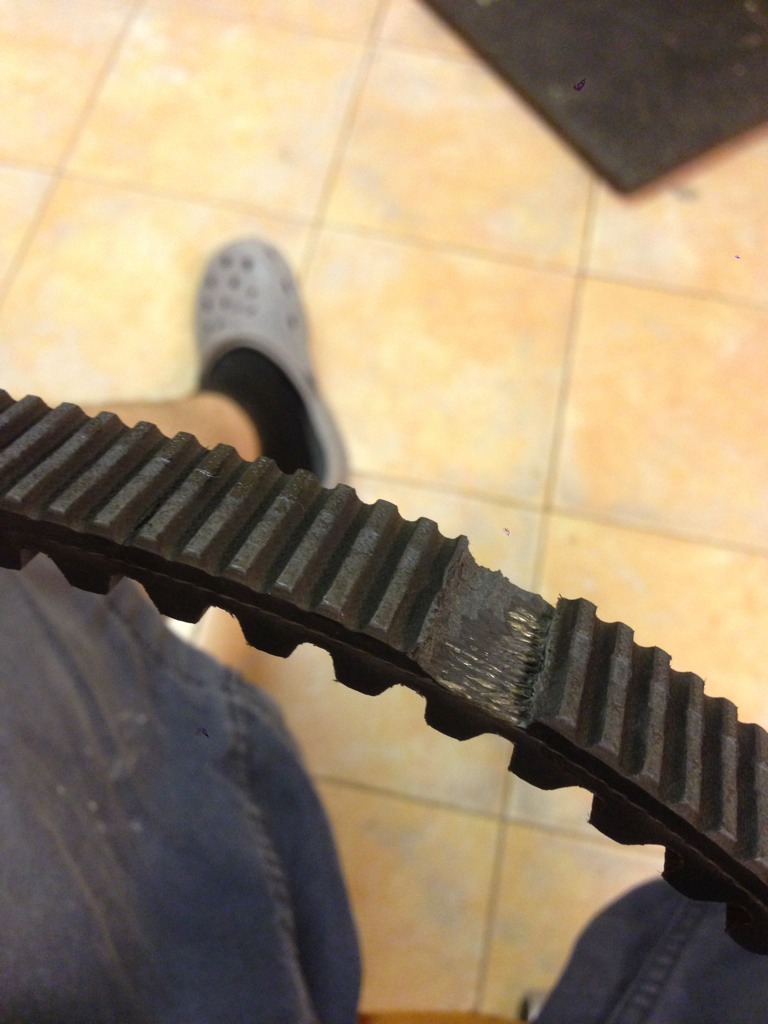

Takze toto ma dnes cakalo pod deklom varia malossi kevlar remen presne po 13 593 km nieje to az tak jrozne ale seria by mala vydrzat minimalne 18 000 km
Takze momentalne tam davam remen seriovy ktory ma nabehane cca 12 000 km tak ten este vydrzi. A malossi necham do zalohy keby nieco
To je ten známy problém kevlar remeňa čo? Viem že niekomu sa rozpadol už po 5 tisíc km. Mne našťastie vydržal celý interval, ale pri výmene bol viac opotrebovaný ako originál.
Ja mám Malossi tiež odložený ako náhradu....mne sa zas oproti originálu zdal tvrdší a menej poddajný a ohybný ,a aj mám dojem že viac vydiera dosadaciu styčnú plochu na remeniciach...Dal som tam radšej to čo tam patrí origo.

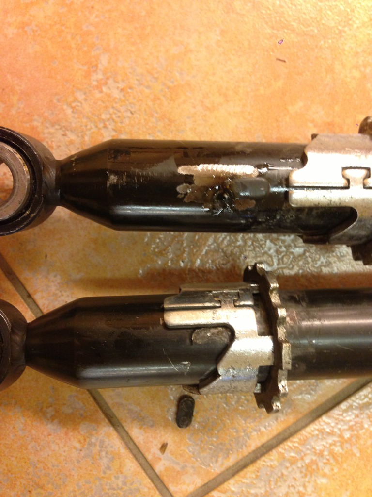

Tak a som pekne v prdeli som dojazdil...
Odlomili sa mi cuplicky pri nastavovani tlmica a tie drzia pruzinu, tak si hovorim ze to dam len pribodnut zvaracovi a z tlmica vysical plyn a mozem ho akorat tak vyhodit.
Cize pochybujem ze do zrazu zozeniem nove cize sa asi neuvidime...
Porazi ma !!!
