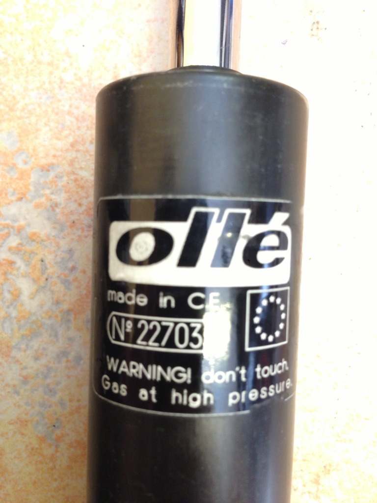

pokial viem v tom tlmici nema byt aky plyn...mali by to byt obycajne olejove tlmice bez dusikovej patrony...skor by som povedal ze zovrel olej a pary vyfucali von cez gufera

Ee alci na tom tlmici to je napisane
A vyfucalo to v mieste kde to zvarac bodol tak cez dierku a tlmic je nefunkcny
Tu to je napisane
Sent from my iPhone 5 using Tapatalk

:) divne...ale mozne...na bazosi nie je nic na rozpredaj? ze by sa rychlo dalo splasit...
