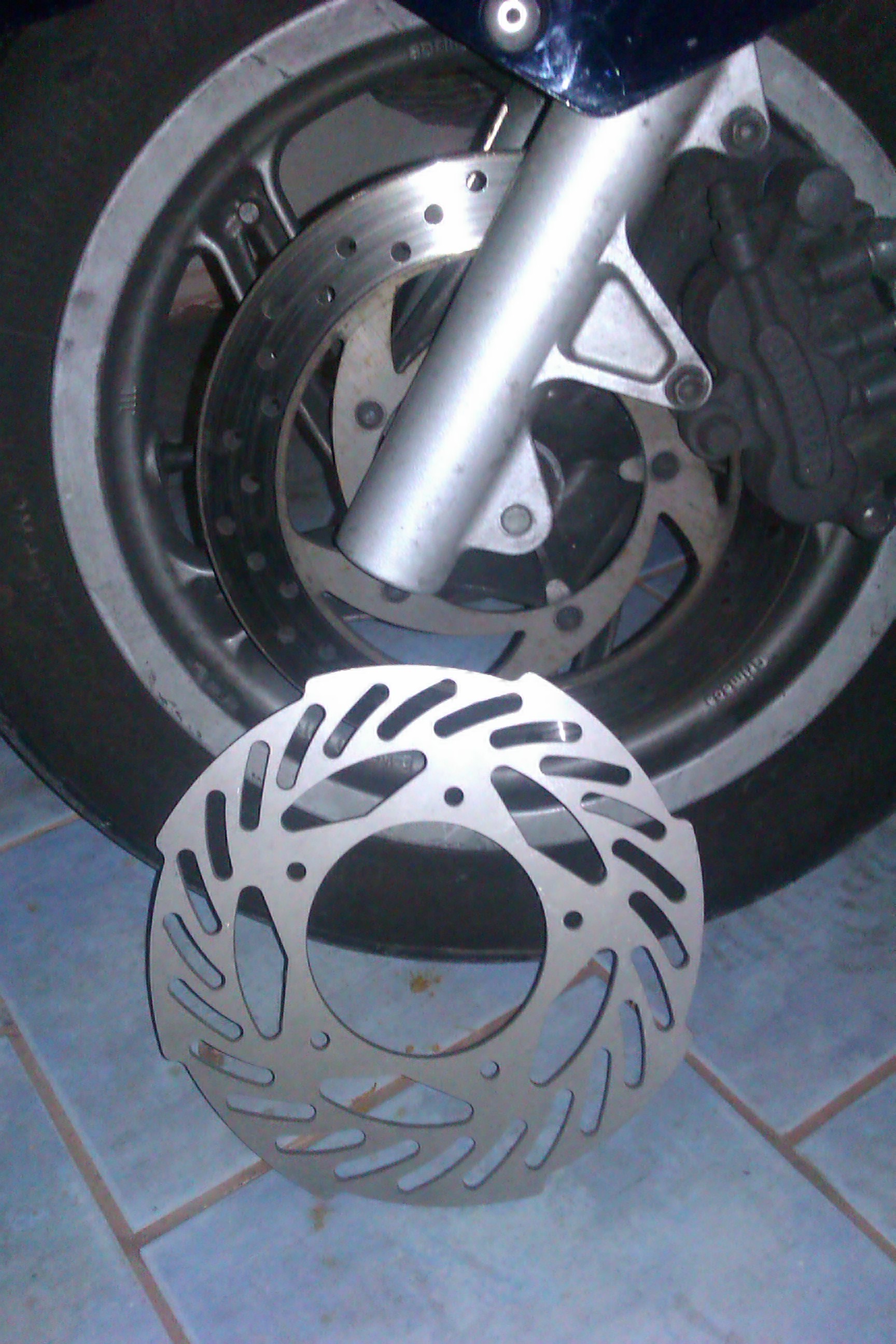

#49 Príspevok od užívateľa KukO » Pi Mar 02, 2012 10:11 pm
Niečo nové do predu :D :D
Strašne sa mi luby ešte treba prefarbyt prasa a bude to. :Yahoo!:

#50 Príspevok od užívateľa Luthar » Pi Mar 02, 2012 10:31 pm
Ooha pekne odkial ho mas ? Aj mne by sa teke nieco pacilo
