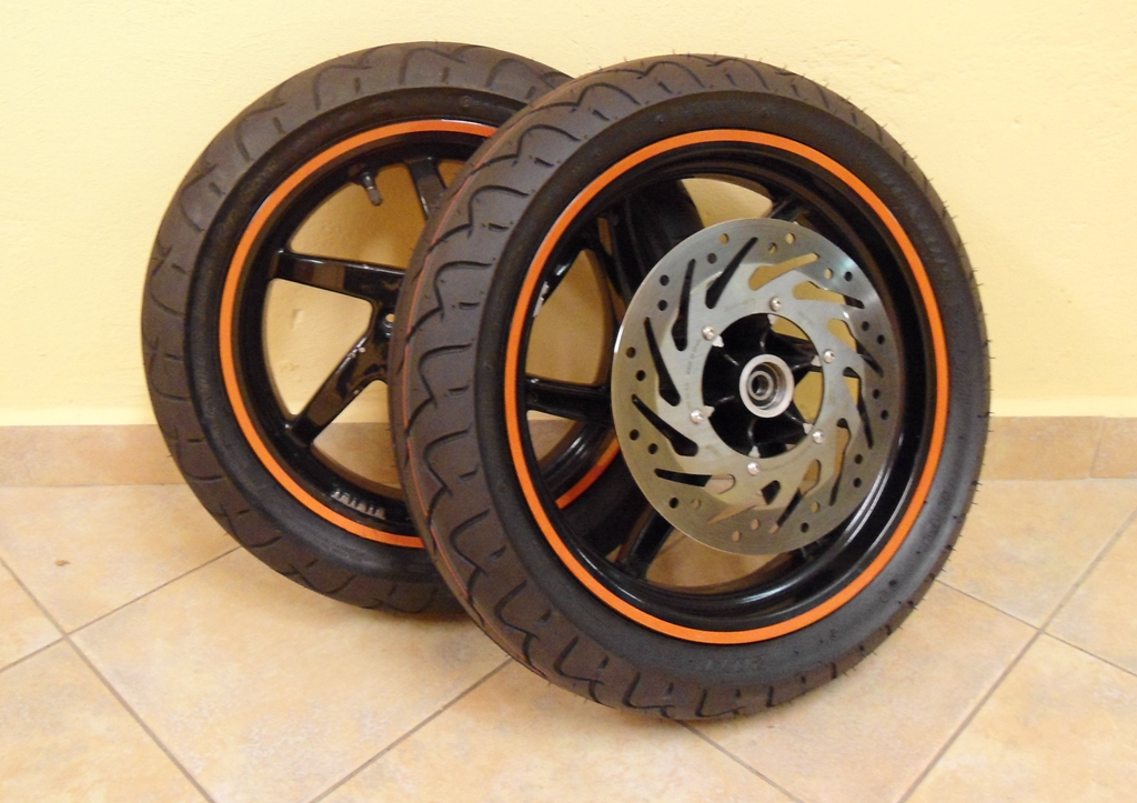

#58 Príspevok od užívateľa Luthar » Po Feb 27, 2012 8:15 pm

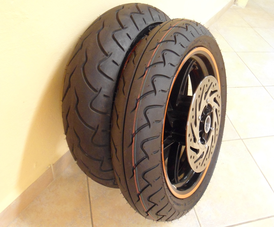

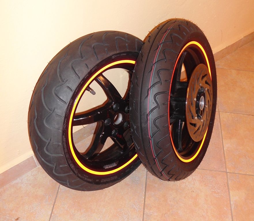

Tak dnes som obul nove pneu Dunlop Runscoot a nahodil reflexne pasiky :Yahoo!:
Taktiez som vymenil komplet vsetky kvapaliny - motorovy olej (filter),olej v prevodoch, chladiaca kvapalina, brzdova kvapalina.
A uz mam aj odjazdene skoro 200km a je to parada presne podla mojich predstav, takze maximalna spokojnost :-)

#59 Príspevok od užívateľa THeBaNDiT » Po Feb 27, 2012 8:33 pm
mas to aj vyvazene? (pretoze moje Aprilkovske nevie nikto nikde vyvazit, nemaju na to osku)

#60 Príspevok od užívateľa Luthar » Po Feb 27, 2012 8:37 pm
Ano dnes mi to Alci vyvazil na takej manualnej Moto vyvazovacke :)

Re: Derbi GP1i 250 - Luthar
#61 Príspevok od užívateľa Bobo » Po Feb 27, 2012 9:14 pm
Tú 207-ku som mal vpredu na Xcitingu. Držala veľmi dobre ale po pár tisíc km sa mi na nej separoval dezén od kordu a spravili sa mi tam také nepríjemné bubliny na štvrtine obvodu (už si presne nepamätám, ale bolo ich tuším 8 alebo 9). Nebol to moc príjemný pocit, keď som to zistil a uvedomil si, ako som to mohol niekde plácnuť o zem v zákrute. Bez problémov mi ju predajca vyreklamoval. Hlavne, že sa nič nestalo... Takže pozor na ňu!

#62 Príspevok od užívateľa Luthar » Po Feb 27, 2012 9:20 pm
Dakujem :) budem to sledovat, dufam ze sa mi nieco podobne nestane. To muselo byt dost neprijemne ked si to zbadal

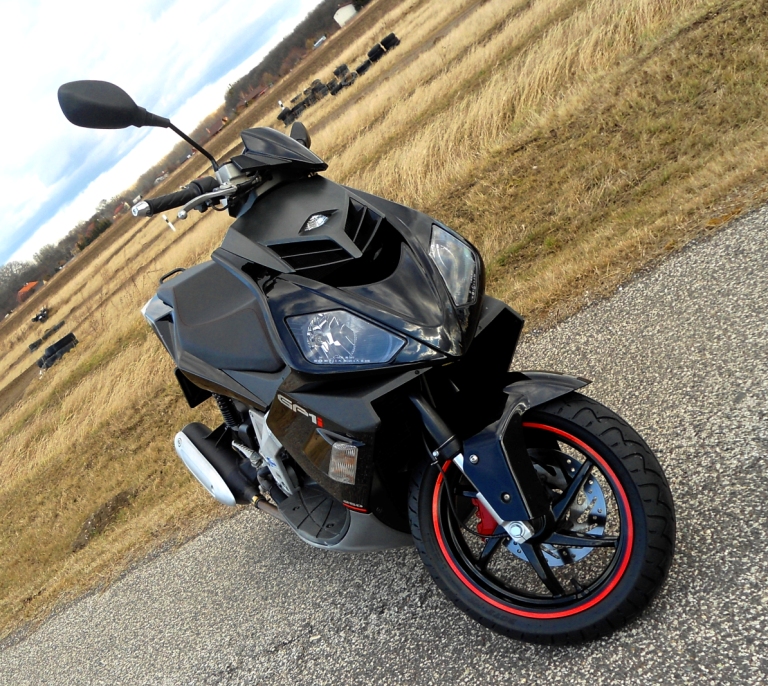

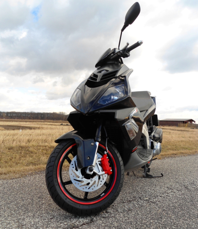

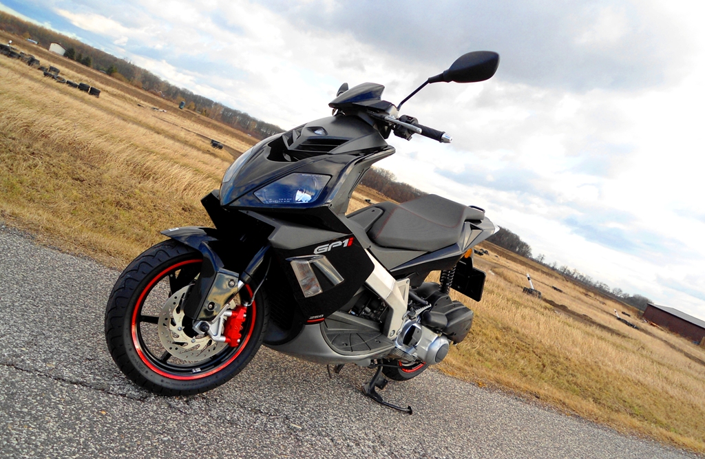

Vcera som sa nafotil skutrik ked uz bolo tak pekne :-)

uz ti niekto povedal, ze ten predny kotuc je hrozny? :D

Keby sa dalo tak by som ho hned vymenil z SRky :-P
alebo si dam vyrezat nejaky krajsi

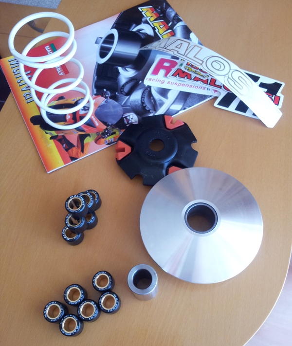

Naskytla sa mi super kupa tak som kupil novy malossi multivar, som velmi zvedavy na zmenu, ci je taka dobra ako ukazuju grafy a vravia ludia, mozno uz dnes ho nahodim.

No som zvedavý na Tvoj názor po výmene.
Ja som maximálne spokojný, je to rozdiel oproti sérii.

ja som oproti serii ziaden zasadny rozdiel nespozoroval... so 14g valcekmi to jazdilo vo vysokych otackach, viac to zralo a malo to akurat lepsiu odozvu na plyn, s 15g valcekmi to uz nejazdi v takych vysokych otackach a zerie to menej oproti 14g, ale mam pocit, ze rovnako to jazdilo aj so seriovym variatorom a zralo to este menej... :D

no tam pisu ze 15g valceky su na 250cc alebo sa to da aj kombinovat 3x14g 3x15g
na scootlande maju grafy z brzdy a podlamna to je brutalny rozdiel http://www.scootland.cz/graf-vykonu-z-motorove-brzdy/88
1.5 kona do plusu

ty mas lahsi scooter, u teba sa to isto prejavi omnoho citelnejsie nez u mna (mucow rovnako)
