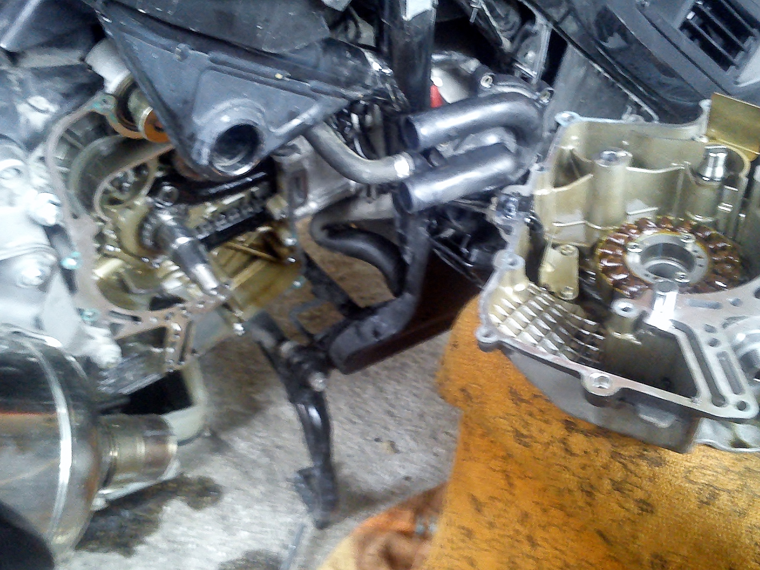

#66 Príspevok od užívateľa nigdais02 » So Apr 26, 2014 8:21 pm
:cry: rozpadnutá volnobežka= nervy ....a pri demontáži mi aj olej rovno vytiekol ... :roll:
Prílohy

Užívateľov profilový obrázok
nigdais02
motorkár
motorkár
Príspevky: 1857
Re: Gilera Nexus 500ccm - Nigdais02
#67 Príspevok od užívateľa nigdais02 » Ne Apr 27, 2014 1:04 pm
objednané ...dúfam že majiteľ shopu myslí na mňa :) ....konečne sa mi podarilo aj samotnú volnobežku vyraziť s magneta (nalisované)

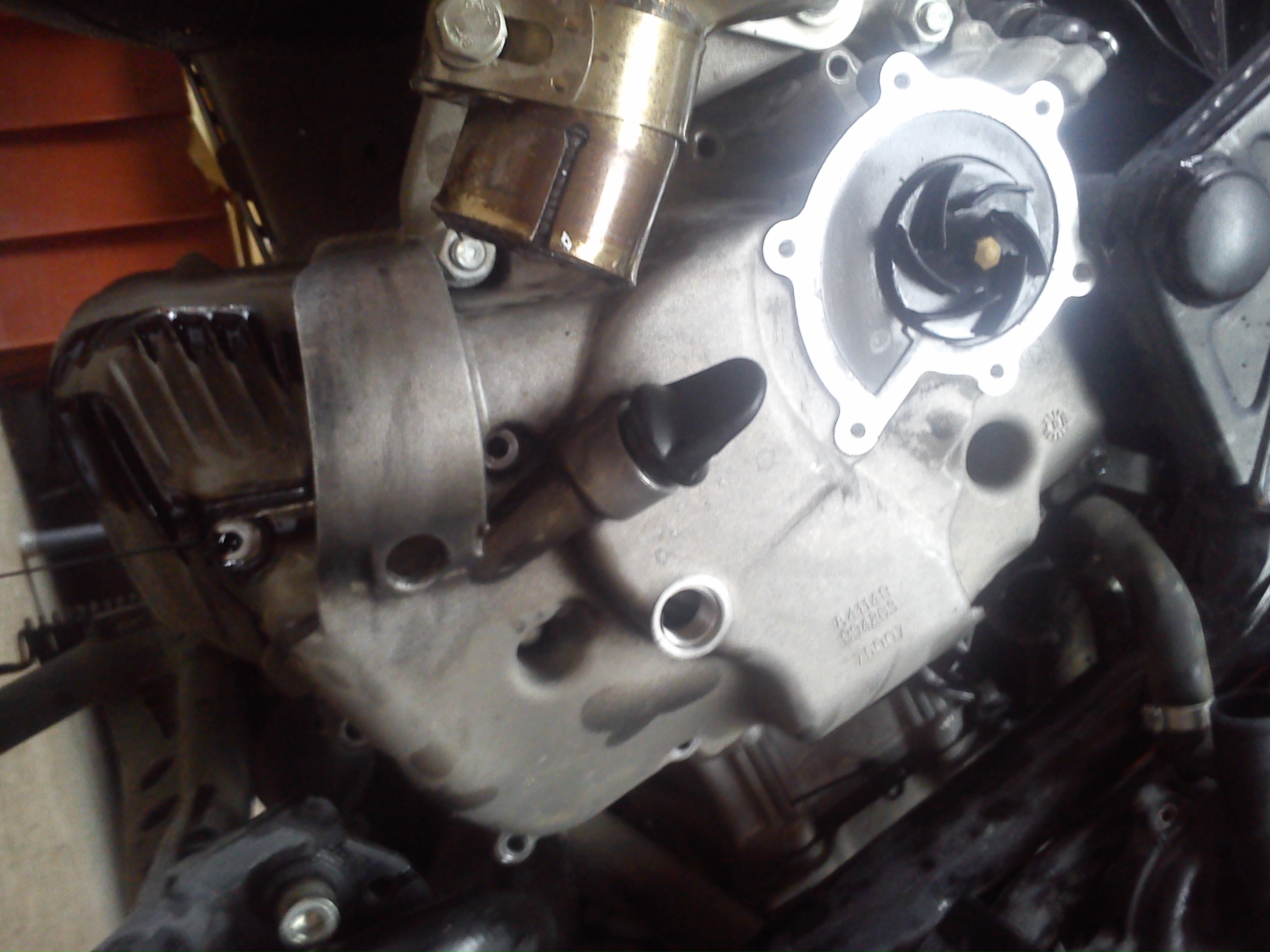

#68 Príspevok od užívateľa dolar100 » Ne Apr 27, 2014 1:18 pm
Co je volnobezka? (Na aute by som vedel) Co sa jej stalo/preco?

#69 Príspevok od užívateľa VLADY » Ne Apr 27, 2014 1:59 pm
Na dospelých scooteroch je volnobežka medzi štartérom a kľukou respektíve je vlastne súčasťou prevodu medzi štartérom a klukovkou. Ale zas či som trafil ja správnu volnobežku neviem.....
Konštrukčne to býva riešené rôzne a môže byť aj ako súčasť rotora alternátora . Lebo ten sa točí s klukou a je napevno na nej . A za ním smerom dnu do motora je veľké ozubené kolo, do ktorého zapadá pastorok štartéra a to kolo je cez tú volnobežku pripájané ku klukovej hriadeli len ak ide točivý moment od štartéra...ak ide naopak a teda motor je natočený a štartér je odpojený tak sa neprenáša sila na štartér a ten stojí vlastne aj s tým prevodovým kolesom čo je nastrčené na klukovke . Je to jednoduchšie konštrukčne a asi aj hmotnostne ľahšie ako keby bol použitý štartér s výsuvným pastorkom ....

#70 Príspevok od užívateľa wilili » Ne Apr 27, 2014 6:25 pm
Koľko maš na tom km ???

#71 Príspevok od užívateľa nigdais02 » Ne Apr 27, 2014 7:35 pm
14 xxx? km

#72 Príspevok od užívateľa nigdais02 » Pi Máj 09, 2014 11:45 pm
Znovu na cestách :Yahoo!: ....menšie problémi s odvzdušnením=prehrievanie :) (aspoň viem že mi aj ventilátor funguje :D )
nová volnobežka RMS..
