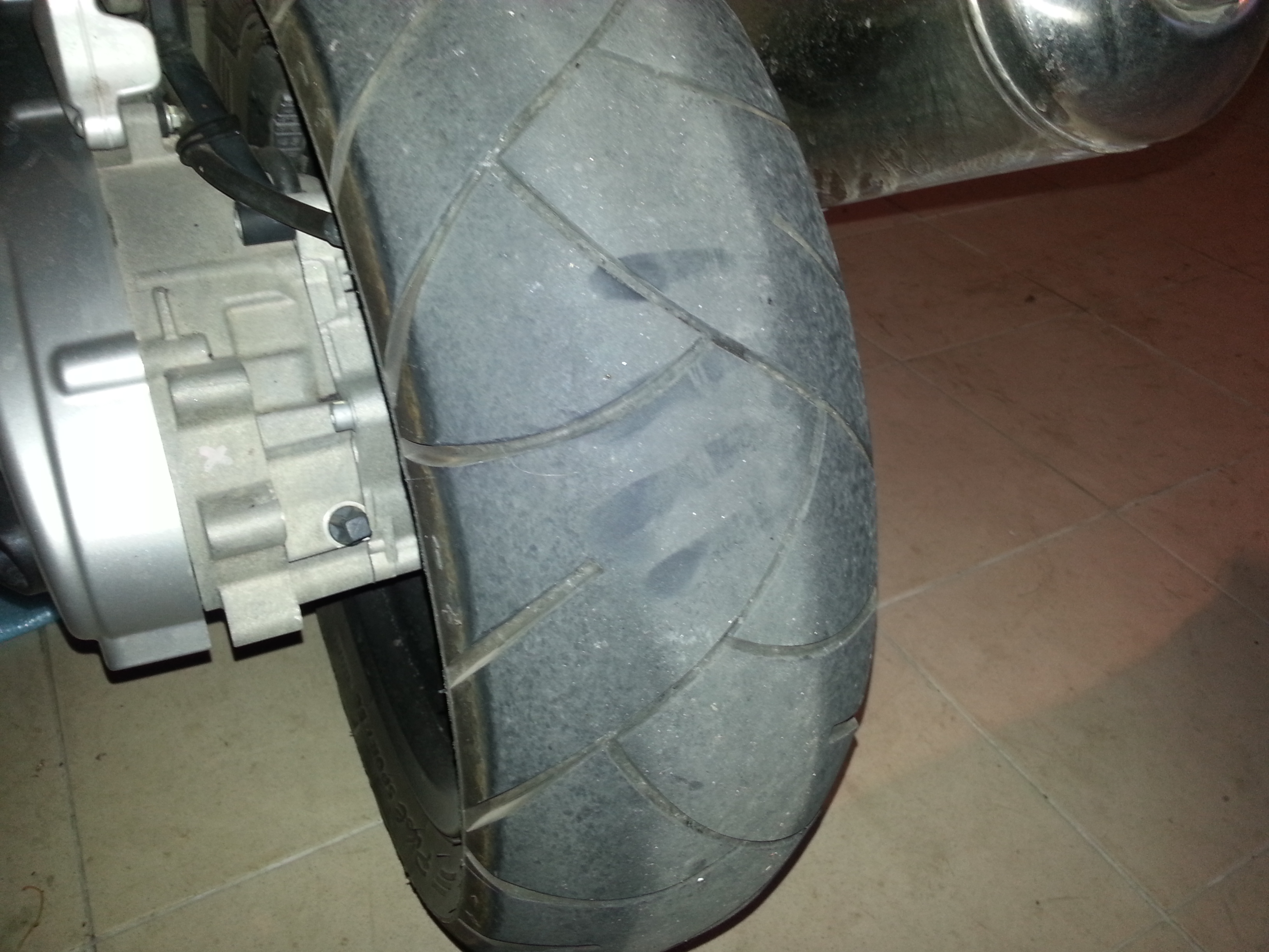

#97 Príspevok od užívateľa Rips. » Ne Máj 25, 2014 10:05 pm
A takto sa pomalinky s Nexikom zbavujeme poserpruhu on by to dal asi aj bez neho len ja mam bobky :-D

#98 Príspevok od užívateľa duky5 » Ne Máj 25, 2014 10:28 pm
No ešte tam máš trochu rezervu :)
Menej ako pol centimetra tam mať nebudeš, lebo už škrieš stojan.
Na okruhu v ds som sa naučil ísť zákruty trvalo škrúc stojan :) aj by som ho dal dole, no už nie je kde jazdiť a v bežnej premávke to toľko klopiť nechcem

#99 Príspevok od užívateľa VLADY » Po Máj 26, 2014 12:11 pm
Lepšie širšie poserpruhy na gume , jak tmeliť a striekať neposerškrabance od asfaltu na bokoch scootra...

#100 Príspevok od užívateľa Rips. » Po Máj 26, 2014 1:02 pm
Dobry nazor mas :-) Preto ich tam mam este lebo ho zdielam. A zasa zakon schvalnosti capnes zrovna dakde kde ani neklopis napriklad na takom parkovisku pred tescom a inymi obchodmi kde sa pouziva tvrdy asfalt ktory ked sa zjazdi smika jak prasa minuly rok sa mi tak pod kanclom zrubal chudak scotrista. A moj uz odrety je a poserpruhy mal teda riadbe ked som ho kupil a vidis aj tak padol aj na dve strany :-D
