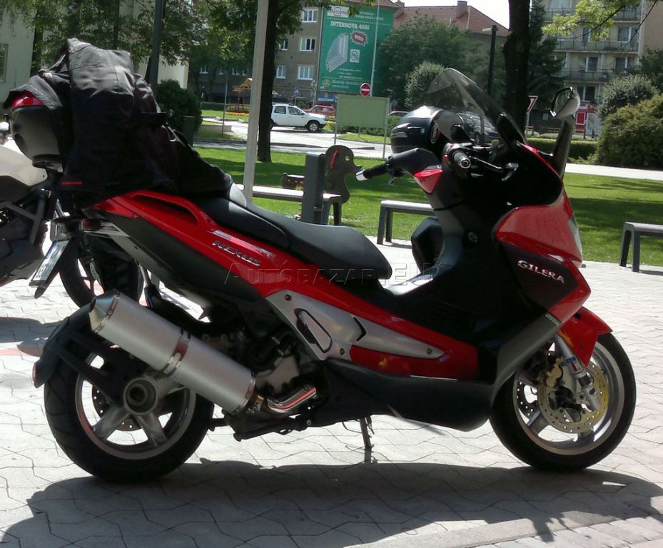

Gilera Nexus 500ie, clutch Malossi, sport screen Malossi, vario Malossi Multivar, exhaust Akrapovic, Oxford heat grips

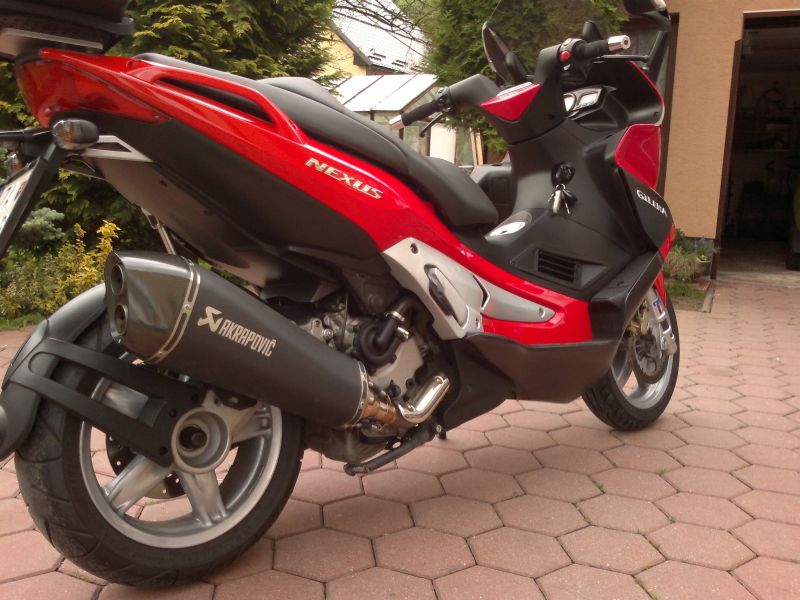

tak cez víkend pribudol Akrapovič black edition, vyzera to celkom dobre ale nie som si istý či chcem na tom chodiť bez DB Killerov, zdá sa mi to až moc hlučné, s DB killermi zase tiché, chcelo by to niečo medzi tým.
Inak mám teraz kvôli tomu na predaj Gianneli originál na Gilera Nexus 500 alebo Fuoco 500, Beverly 500. Je to aj s papiermi. Cena 120 eur.

Ak sa smiem spýtať koľko máš rokov že potrebuješ ohurovať okolie hlukom
....Ja mám LeoVince a aj s killerom sa mi zdá zas dosť hlučný oproti seriovému...Ja ak by som mohol, tak kľudne ho nejak pridusím nech menej hučí ....Ono pár km to nevadí ale ak ideš dakam na dlhšie že vrčíš pol dňa, tak už to potom začne aj vadiť a nielen tebe samému ale aj dakomu kto ide za Tebou.
Ale ak tak moc silno chceš aby ho bolo viac počuť, možno by stačilo do killera vtrnúť zopár dierok...
A inak výfuk parádny
ja by som to nechal tak jak to je Tými dierami len zničíš snahu konštruktéra aby výfuk aj nehučal a aj mal nejaké požadované vlastnosti čo sa týka motora

Treba ísť tak rýchlo, aby si ten hluk nepočul

tu som bol trochu nepochopený...práve ten hluk mi vadí, keď som dal DB Killery naspäť tak mi to pripadalo ako zvuk série takže neviem. Mám to zatial dva dni ale vyzera to tak že DB Killer pojde naspäť.
