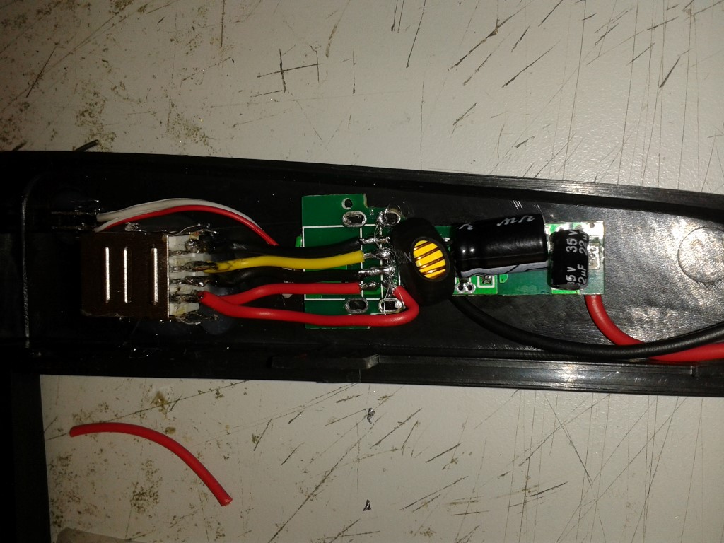

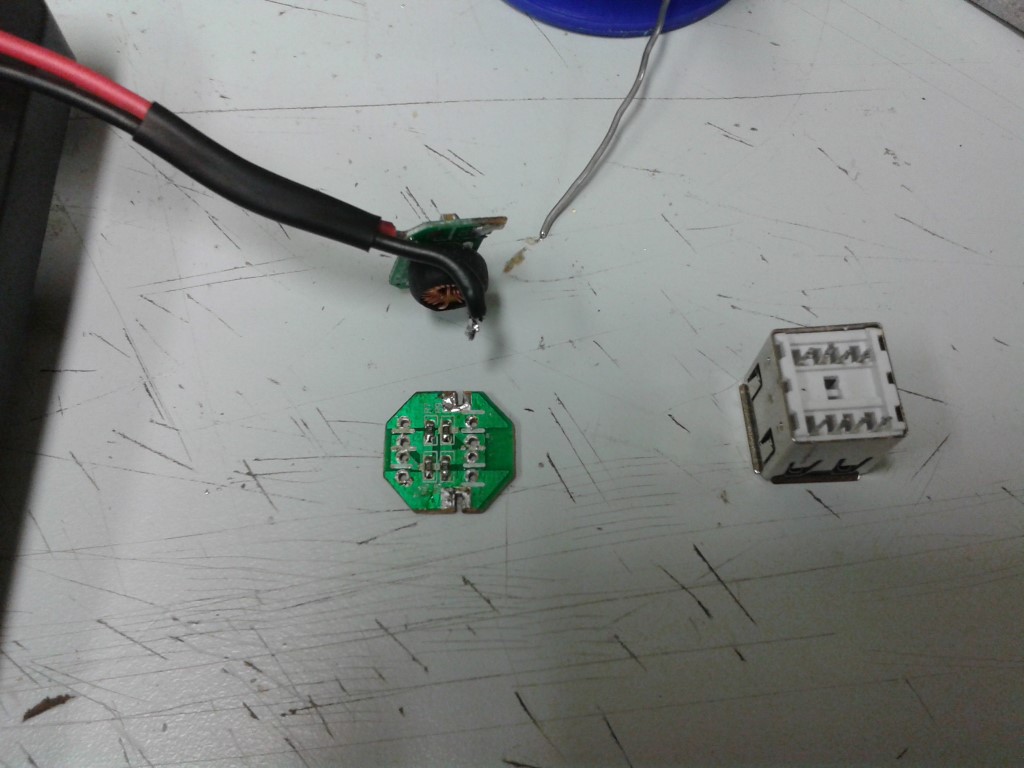

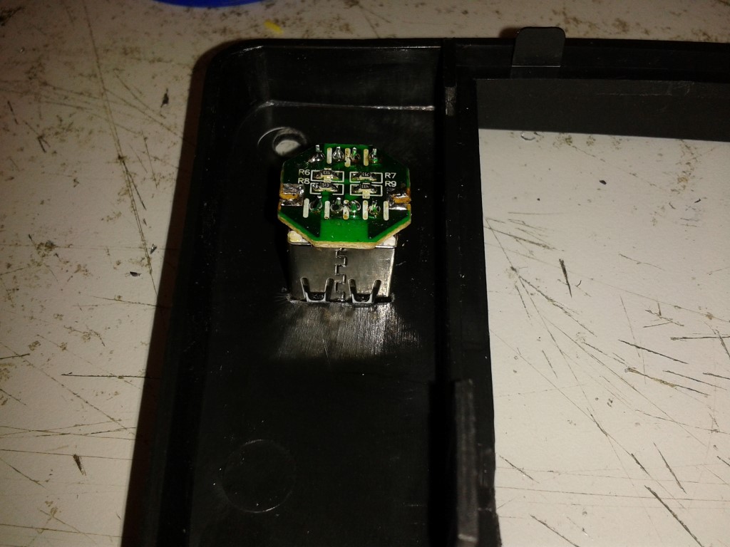

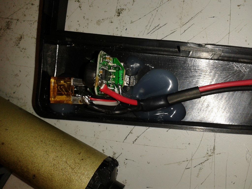

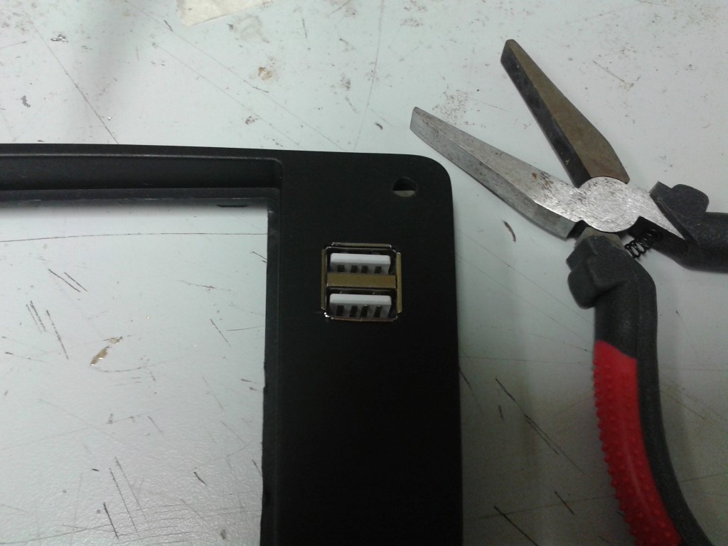

Ahojte, takto som upravil ramik autoradia - Obetou sa stali 2ks USB nabijacky do zapalovaca 3,1A a 2.1+1A.
Dva rozdielne len preto ze 3.1A mi nenabija S3-jku
Zapojil som to na autoradio, t.j. po nastartovani. Potiahne to v pohode 7" navigaciu + niekolko mobilov.
Planujem si spravit podobny upgrade aj do nexika.

Ty si mój človek ....tavné lepidlo, zmršťovacia bužírka....a hlavne prerobiť a upraviť čo sa dá. Lebo ak je aj dnes k dostaniu kdečo od výmyslu sveta, furt to nieje také ako keď si to človek ešte dajako prerobí na svoj obraz...

DakujemVLADY napísal:Ty si mój človek ....tavné lepidlo, zmršťovacia bužírka....a hlavne prerobiť a upraviť čo sa dá. Lebo ak je aj dnes k dostaniu kdečo od výmyslu sveta, furt to nieje také ako keď si to človek ešte dajako prerobí na svoj obraz...
Vyrastali sme predsa v casoch "Tesla-Eltos" kedy sa vela veci muselo zbastlit lebo z dalekeho zapadu sa k nam toho vela nedostalo a kupovalo sa za bony len cez TUZEX.
Zasuvku na USB som uz riesil pred rokom cez 7805 co konci velkym stratovym teplom - velky chladic a dava iba 1A. Takyto "cinsky" USB nabijac ma jeden smd svab a malu cievocku bez chladica a dava 3,1A???
Ano je to len o tom ze sme narocni ked mas jednu zasuvku na skutriku pod sedadlom, preco by si nemohol mat este jednu pri volante (akurat si neviem predstavit ked niekto nema ziadnu zasuvku)?
V aute je to napodobne. Ked ides na dovolenku potrebujes zapnut chladnicku, navigaciu, cestou nabit mobil a nebodaj nejake LCD, tak hold jedna zasuvka je maaaaaalo
