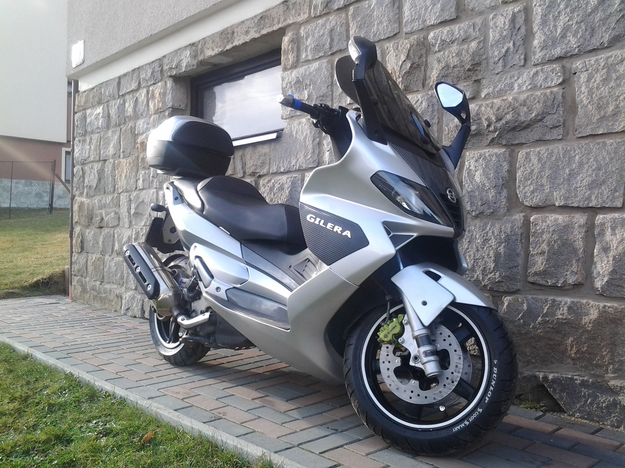

Tak som si spravil svoje druhé vianoce..
Vario Poliny - k nemu valček, vazelínka, 2 sady po 8 valčekov 12g a 14g, príruba na nádrž, spojka a zvon malossi..
Týmto ďakujem Lookovi za jeho ochotu a dodanie.

Re: Gilera Nexus 500 - papalas623
Porovnávať budem asi až na jar..ale to tiež len tak od oka...pretože cez zimu to chcem prehodiť a na jar sa voziť. Zatiaľ som stihol vymeniť len hrdlo nádrže...ostatné veci si nechám na neskoršie...
V sobotu bolo ešte trošku teplejšie...tak som sa stihol ešte paru kilometrov prevetrať

No tak po dlhom čase trošku opraším tému
Minulý týždeň som kupoval nový kufor Kappa K46 NL, nestratil som ho po ceste do rožňova, takže zatiaľ spokojnosť len sa mi zdá že mi ubral na maximálke..teda aspoň taký som mal pocit ale budem to sledovať.
Kamoš sa začal venovať hydrografike, takže mi spravil tu krytku výfuku - folia je imitácia karbonu...vyzerá to podľa mňa good...a bavili ste sa tu o spotrebe, nakoľko som nuloval počítač nedávno, takže moja priemerná spotreba cez víkend bola 25,8 km/l..čo je cca 3,88 l/100km..viď foto nižšie...
