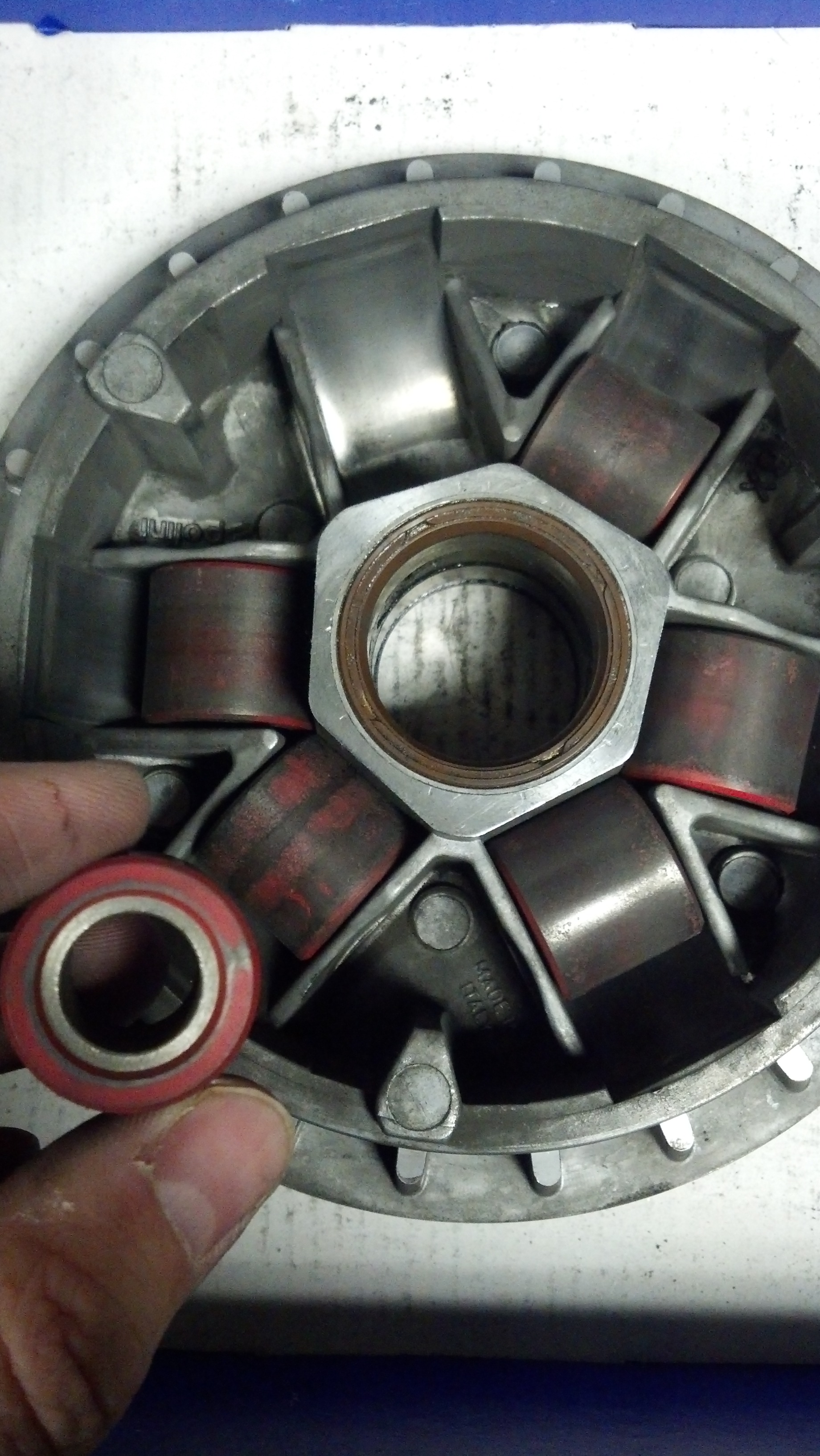

pridavam moje vario..je to pollini a valceky v gramazi 23,8g necham ho tam este tuto sezonu, a budem porovnavat s nexusakmi :D

Ahoj, volám sa duky a mám tu na fóre najpomalší nexus :)

neber to tragicky :D ja tiez nechcem trhat rekordy..

No všetci tuníte a tuším ja jediný tu mám originál ak nerátam dr pulley valčeky :)
Ale aspoň bude čo porovnať :)
Škoda že niekto nedal malossi :), bolo by to komplet :)

no to mas pravdu..ja som to ale mal od kupi..a sam som ostal prekvapeny 8)
no co vis..mozno prvy s mallosi budes ty..

aa na mňa ste zabudli? :D ...ja mam len pružinky :P
možno aj mna čaká prekvapenie len ako sa k nemu dostať bez prípravku :)

Aký prípravok? :) Ak myslíš kľúč ktorým zablokuješ vario tak to neni problém vyrobiť.:) (teda ak máš sústruh, frézu a zváračku) :D

okrem tej frézy vše,,, nemáš náhodou rozmery ? (to len na okraj)

Že si to ty..:)
Ja som použil trubku...vonkajší priemer 59, vnútorný 45, takže hrúbka je cca 7mm, šírka tých 2 zubov čo idu do varia je tak cca 5mm a hlbka - tu podľa potreby..:) Snáď som to dobre napísal..:)

:friends: čiže asi nejaká gulatinka a prípadne navarenie páky a ide sa..ok danke :good:

nieco taketo..ale tak najlepsie volba na odtahovanie varia bude asi pneu/elektro razova utahovacka.
:twisted:
