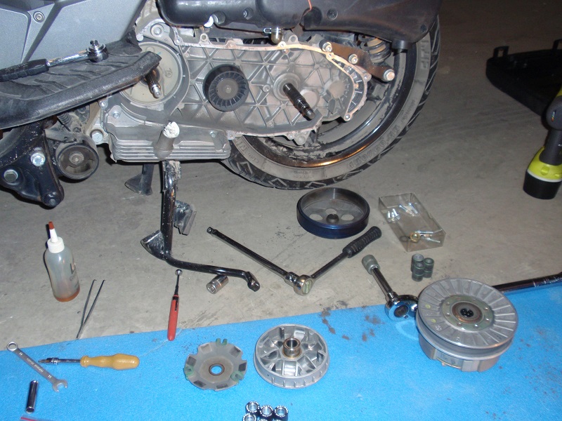

#151 Príspevok od užívateľa Bacil-BA » So Jún 05, 2010 10:26 pm
Držim palce, nech ho máš čím skôr.
Inak konečne sa začala u nás viac predávať aj táto značka, predajca v Boldogu pri Senci mi hovoril, že len čo ich v máji dostal, predal 3 Madisony za mesiac.
Okrem iného som tam hneď kúpil nový kevlarový remeň a valčeky o 2 gramy ľahšie ako originál. Počkám ešte cca 2000km a vymením to. :Yahoo!:

no Vlady ma pravdu, ja som mal 205 MM-na , a bolo fajna na 400-ku som pri rozbehu ukazal vyfuk ale potom obsah nepustil, teraz som kupil Burgoša lebo som chcel nieco silnejsie, ale fakt je to o dost tazsia ako 250-ka, aa trochu väčšia nemotornejsia, uplne staci 250 pre nenarocnych .no skusim 400 a uvidime,inak som haldal madisona 400, noo nikde ani stopy. po takom skutry.tak preto som skusil SB.a vela stastnych kilometrov na to novom MAdisoneee.

Som zvedavy ako Ti to bude slapat po vymene tych valcekov,ale pocul som,ze je to vraj hned badat rozdiel.Aj ja som rad,ze som spoznal tuto znacku,lebo som chcel nexusa,ale ked som sadol na madison3,tak az vtedy srdiecko zapískalo a bolo to...

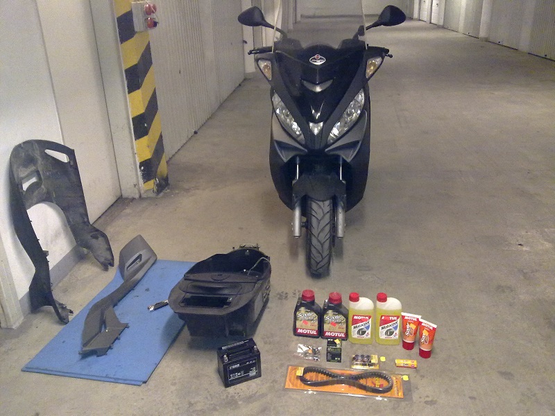

#160 Príspevok od užívateľa Bacil-BA » Po Máj 06, 2013 10:03 pm
Madisonko bude mať o chvíľu ďalšie kilometro-výročie, 20k, tak mu chystám darčeky. :Yahoo!:
Ku kompletu chýba ešte nová sviečka a brzdová kvapalina. Potom to bude komplet a môžeme spustiť "párty". :good:

Tak u mě najeto 26000km, a jde do servisu kde se bude dělat: výměna silentbloku /prasklej/ a zároveň se u toho udělá uložení motoru, oprava vodní pumpy, výměna válečku a řemenu.
No a potom tradá na dalších 25000. :)
