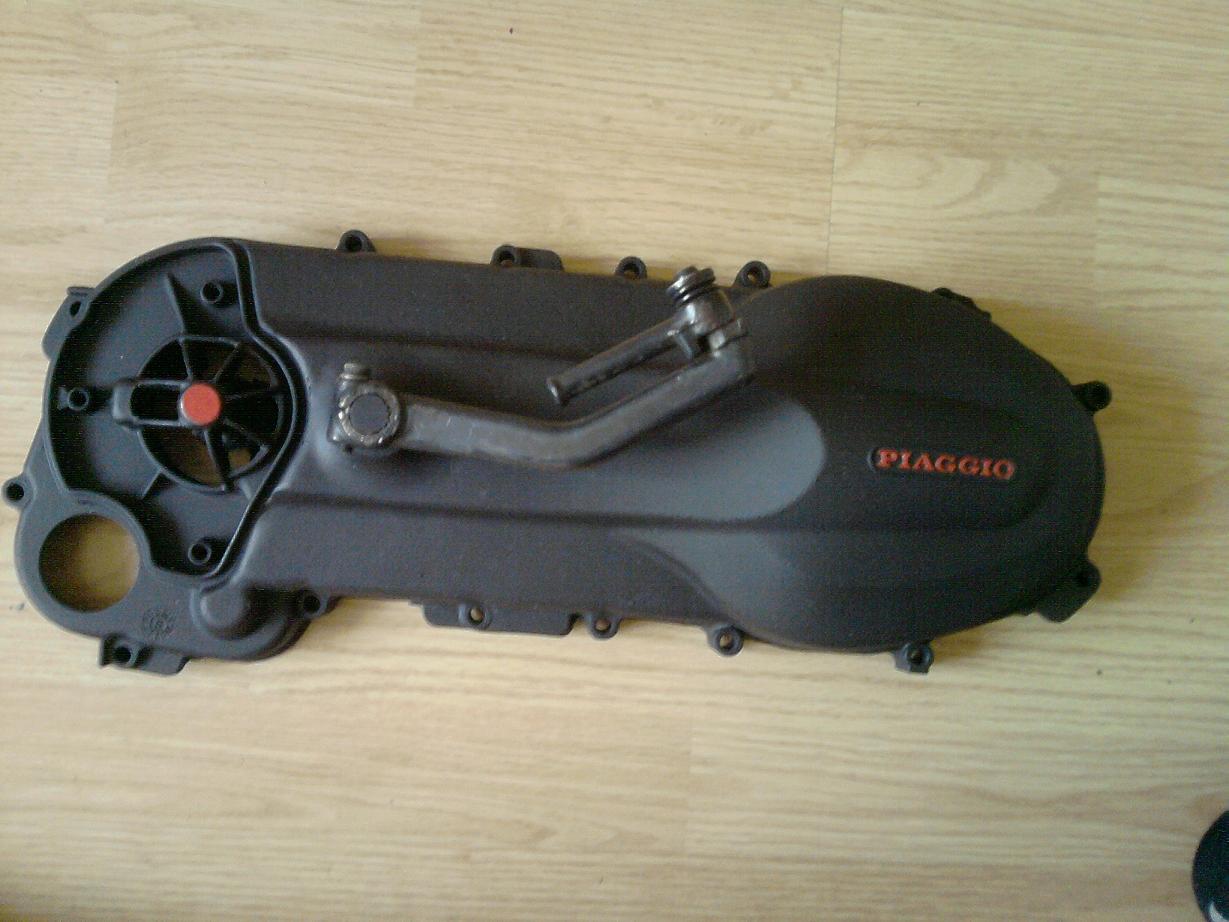

#2 Príspevok od užívateľa petoRR » Št Aug 05, 2010 3:21 pm
fotoo

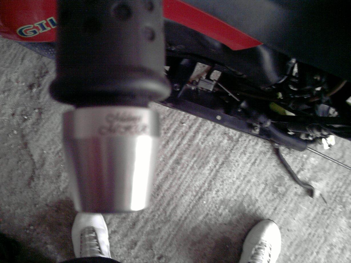

#11 Príspevok od užívateľa petoRR » Št Aug 05, 2010 7:52 pm
tych skutrov som mal viac ale to je jedno mal som aj roxa to je už bývalka jazdí niekde po košiciach :).čo sa týka dielov to sa vyrieši tento týždeň idem na brigádu...kamarat mi doniesol prave zavažia dal mi tam napísať malossi mhr a ešte na jeden plast ktorý drží krídlo som si dal tiež napis,tu máte foto...len to nieje bohwie ako vidno na tých zavažiach....:( zajtra sa púštam do výfuku a kritu variatora...

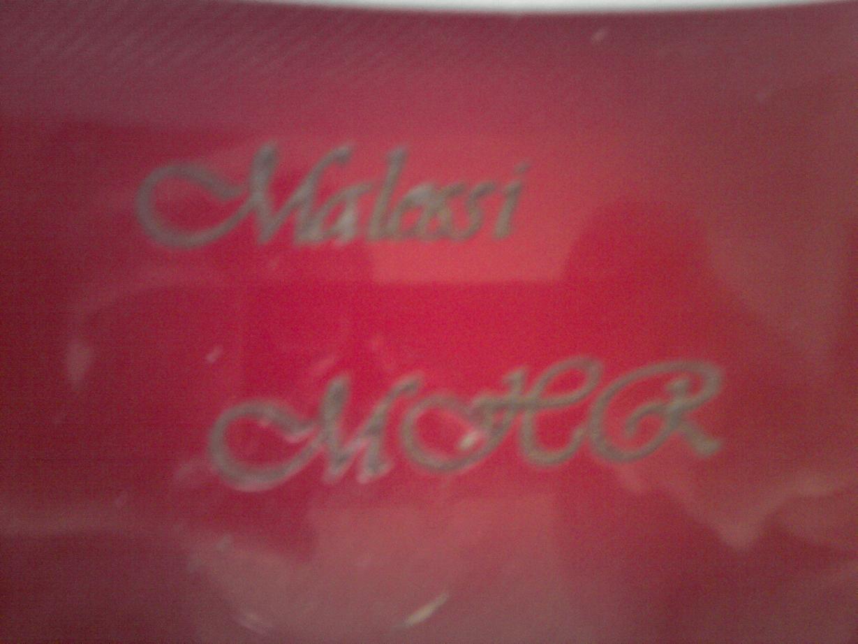

#16 Príspevok od užívateľa petoRR » Pi Aug 06, 2010 6:07 pm
výfuk by to mal byť malossi mhr tie uchyty na pružinky čo tam boli som s flexou odrezal lebo tam boli na nič bo uchýt na válec bol prerobený,momentálne som už asi doskladal bo mi majú prísť neaké tie diely tak čakám na ne...a púštam sa do toho...zatial vydrhnem kolesá rám a iné veci prepastujem neak´e tie škrabance atď...
