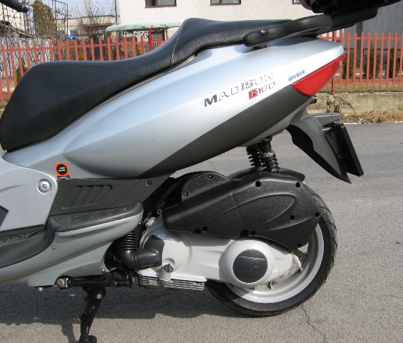

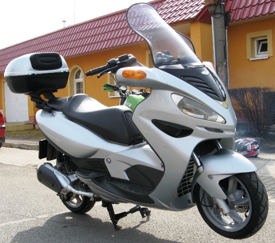

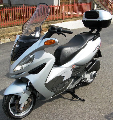

Malagutti MADISON R180 - Problem

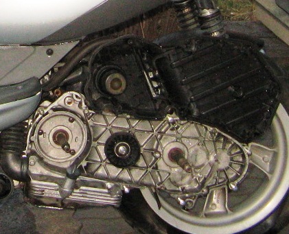

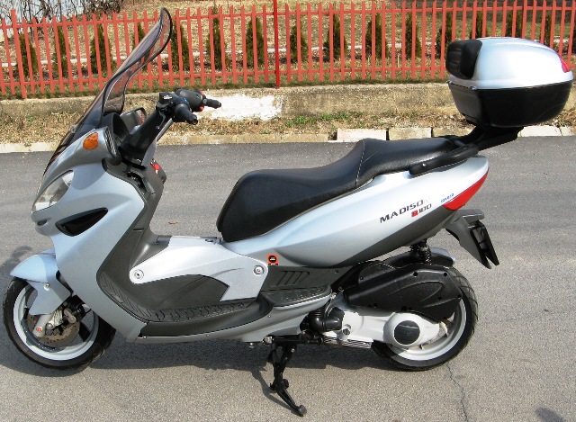

... kedze mam Jankinu hracku na servise pred sezonov trosku som ju nafotil ... objednany malossi multivar a kevlar remen - cakam ... zatial som cistil a cistil ...

rspeede, mal by si si otvorit cistiarensku zivnost...
Ten Madison vyzera byt cistejsi nez z vyrobnej linky...

... ja radsej auta ... inak mal som dole aj spojku a vario takze aj tam sa to leskne,a poobede som mal dole podsedlovy plast - vanu,presiel komplet ocistou a opravil som odlomeny spinac vnutorneho osvetlenia - takze uz svieti aj pod sedadlom ... inak foto bolo robene po prvom cisteni,nasledovalo este druhe ... najhorsie boli kolesa - musel som ich prelestit tempopastou,rovnako vekom zmatnene sklicka svetiel a plexistit - vsetko je ako nove ...

Kokos, pekne si sa posnažil. Je ako zo showromu.

Mozem potvrdit ze sa Rspeed so skutrom naozaj vyhral. ked som ho videl po prvy krat, tak mal nadych do slabo hnedej farby. Naozaj vyeral zanedbalo. Po umyti bol ako novy. Krasna strieborna metla. Je vidiet ze to robi s laskou. Bol som sa aj povozit, na konci ulice to dosahovalo rovnaku rychlost ako hyena. Posed je ako na stolicke...

... po tom co mi ho jana doniesla mi to nedalo a este v noci som rozkuchal vario - na valcekoch plosky a samotne vario obrusene - priestor okolo posudte samy ... zacal som mat podozrenie ze je karter skrizovany,v pondelok som objednal diely,poskladal seriu naspat a skusil ako to ide aby som mal aspon ako tak s cim porovnat multivar ... kedze manzelka nesadne sama ani na hyenu tak sa mi prichod gianmarca hodil - ked isiel proti mne tak si guta drzala jednu stopu ... jana nieje prvi majitel a predchadzajucemu zrejme praskol remen

konečne niečo čo sa podobá mojej technike
ten karter je oproti mojmu veľmi čistý - mne rupol kevlar po asi 8tisíc kilometroch a ten bordel z neho bol po celom vnútri
hoď sem potom nejaké tie údaje o rýchlosti,nech mám s čím porovnať
edit: teraz som si všimol,že ja nemám vo vnútri tú okruhlu čiernu srandu čo je na prvej fotke rozobratého krytu varia

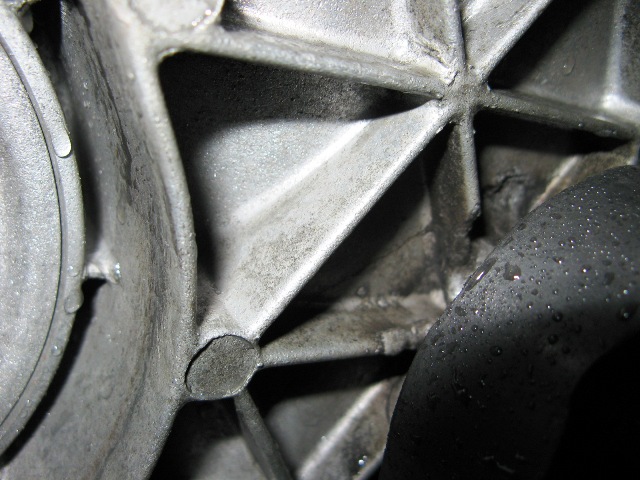

... karter je na foto po hrubom oplachnuti - momentalne je cistejsi ... to koleso v strede je zrejme dorabane - je to asi napinak klinoveho remena z auta - zrejme zlepsovak predchadzajuceho majitela - remen tak nevybruje ked sa o to opiera .... na fotke je aj zvar ako je to privarene ku kartru ... co sa tyka V-max tak nemam predstavu,k tomu sa dufam neskor vyjadri Janka ....

Myslíš, že je to dorábané? Ja tam mám tiež takéto čierne kolečko (neviem, či presne také isté, musím kuknúť na moje foto), a mám to tam isto od výroby...

... bud je to tam original a bolo to odlomene zrejme pri roztrhnuti remena a nasledne privarene na povodne miesto alebo je to dorabane - nafotil som to prave koli tomu aby ste mi to maxaci potvrdili ...

Nie nie...to koleso je tam presne na to čo píšeš...ale je tam original od konštruktéra.....asi viac rozmýšlal ako iní konštruktéri...Neviem nakoľko to obmedzuje vibrácie od remeňa ale na škodu to byť nemôže v žiadnom prípade...rspeed napísal:... karter je na foto po hrubom oplachnuti - momentalne je cistejsi ... to koleso v strede je zrejme dorabane - je to asi napinak klinoveho remena z auta - zrejme zlepsovak predchadzajuceho majitela - remen tak nevybruje ked sa o to opiera .... na fotke je aj zvar ako je to privarene ku kartru ... co sa tyka V-max tak nemam predstavu,k tomu sa dufam neskor vyjadri Janka ....

... je to napinacia klapka z octavie - takze je to dorabane - ine piagga to nemaju ....

Ja som to kolecko videl v runnery 200 .....
