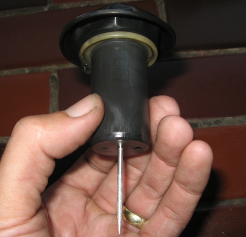

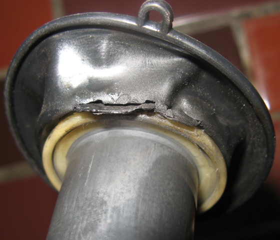

... po roku ma Madison znova problem - nestartuje - podla vsetkeho to sposobuje prasknuta membrana na supatku .... a teraz potrebujem radu odkial ju splasit ....

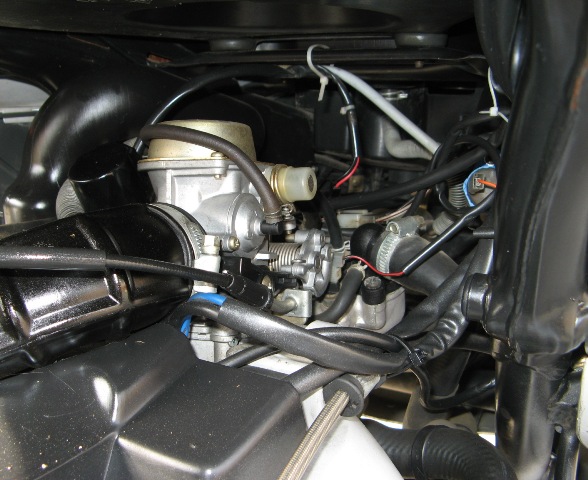

inac, na poslednej fotke prveho prispevku tejto temy je ten filtrik krasne vidiet (aby bol VLADY v obraze, lebo lepsie je raz vidiet, ako... sak to pozname :D)
Davam tu fotku aj sem (ak sa tu zobrazi), je to to sive plastove, co je viacmenej v strede foto:
Obrázok
Užívateľov profilový obrázok
VLADY
spammer
spammer
Príspevky: 10675
Re: Malagutti MADISON R180 - Problem
#40 Príspevok od užívateľa VLADY » Ne Sep 30, 2012 4:43 pm
Už to vidím....heuréka.
Ale akurát teraz jak to riešiť.A v návode o tom ako a či sa má čistiť nepíšu nič? :pardon:
THeBaNDiT
moderátor
moderátor
Príspevky: 6299
Skúter: je už minulosť
Bydlisko: Bardejov
Kontaktovať užívateľa:
#41 Príspevok od užívateľa THeBaNDiT » Ne Sep 30, 2012 4:45 pm
nenasiel som v navode nic o tom... ale vies, clovek da dole tu sponu, da dole cely ten plastovy klobucik a vo vnutri je malicky penovy filtrik... ten som akurat pretrepal medzi prstami, pripadne v jarovej vode... posledne, co by sa s nim dalo, je osetrit ho olejom...

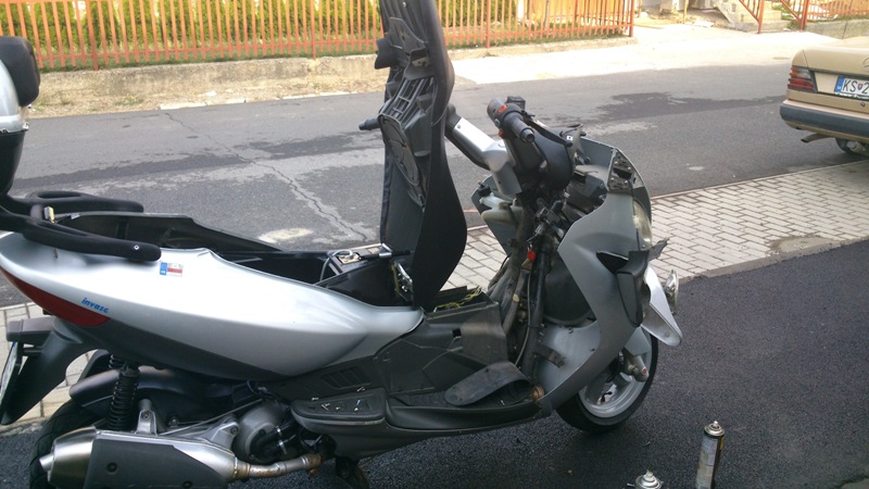

... kedze som aky som tak som dnes nabehol na madison,vybral supatko, sekundakom zalepil, vymenil sviecku ,vario som vycistil a guta hned chytla - ide ako vymenena .... v kazdom pripade aby guta Janku niekde nenechala tak zajtra objednam new ... co sa tyka toho filtru tak ono to cez neho viacmenej len dycha - pri zvihani supatka to vzduch nasaje a ked ide supatko dole tak ho vyfukne - objem vzduchu je minimalny takze by mozno stacilo nasadit tam hadicu - vzduch by sa hybal v nej a z okolia by sa "cerstvy" ku membrane ani nedostal ....

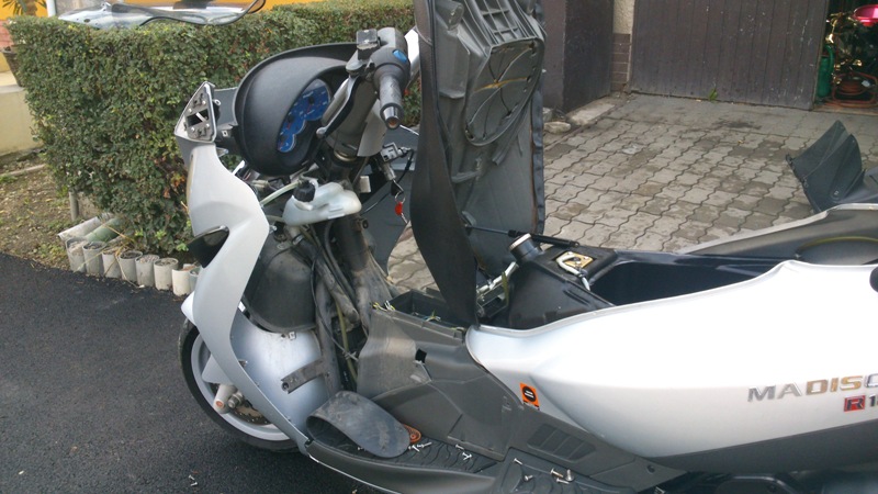

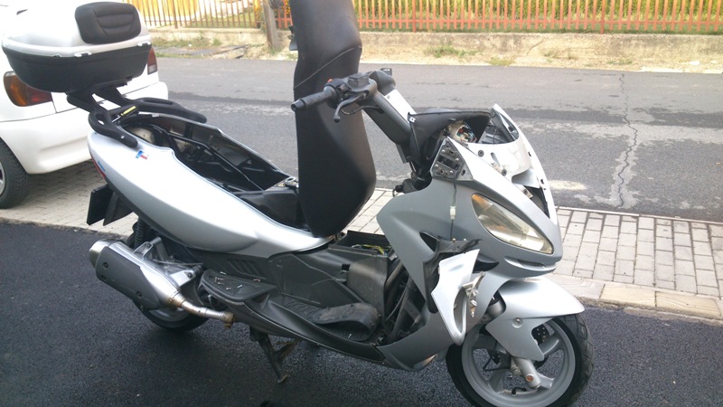

... dnes som rozhodil komplet predne plasty aby som sa dostal ku spinacke kedze sa nedal otvorit podsedlovy priestor - nakoniec sa moje obavy z nefunkcnej poskodenej spinacky nepotvrdili - bolo to zaoxidovane lanko - po premazani vsetko slape - pri skladani som doplnil chybajuce skrutky a nastavil som vybrujuce spetaky - guta je vylestena z vonku aj z vnutra a nakonzervovana .... foto snad doda Gianmarco - dakujem mu za asistenciu .... koli jednemu lanku som dnes rozhodil vacsiu cast skutra - asi 50 skrutiek - zlaty poldecak ....

pripájam slubene foto...
