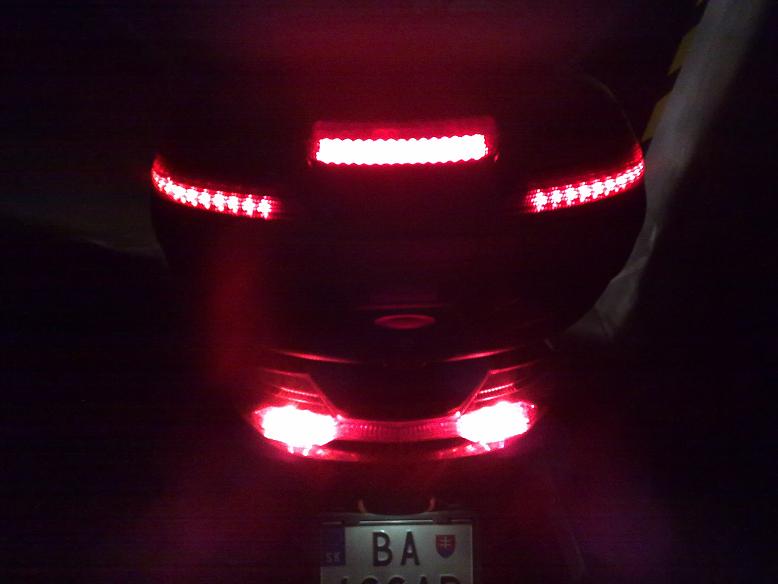

Je to original kufor čo sa predáva priamo u SUZUKIHO... zrejme za dosť brutálnu cenu lebo šak aj základná platňa je origo kovová s vyrezaným znakom a lakovaná vo farbe scootra, akože pre neinformovaného zákazníka original SUZUKI kufrík,to je to najlepšejšie čo si môže scootroidný zákazník vôbec kúpiť inak to je zamaskovaná KAPPA ,lebo som našiel nálepku pod horným lakovaným plastovým dielom ako som ho rozoberal a aplikoval tie LEDky...A to že ten GIVI na obrázku je to isté v podstate len ten horný lakovaný plast je inakší svedčí o tom že GIVI je KAPPA a naopak (je to nejaká sesterská firma tuším) - (jeden výrobok-viacej značiek-mnoho iných značkových výrobkov je takto maskovaných.Napr.AEG-Electrolux-Zanussi) ...A tie bočné červené akože odrazky ja ich mám tam tvarovo presne také isté , akurát teda sú prekryté tým horným lakovaným plastom.A preto sa to zdá že sú inakšie. Ale predvčerom som aplikoval pod ne pásiky LEDkové samonalepovacie ...takže čím viac LEDky tým viac kufor???

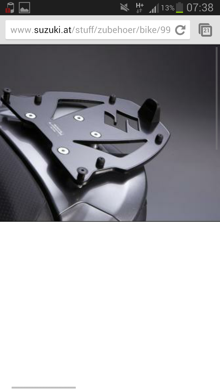

Neviem prečo ale ked kliknem na súbor fotky tak mi vypíše "súbor sa nepodarilo doručiť" kúpil som kufor Shad SH 33 ale potrebujem poradiť nejakô základnú platňu na Burgera o ktorú by som mohol pripevniť platňu kufra.. Vlady nevieš kde by som zohnal tu originál suzuki platňu?.. na nete som našiel max. obrázok a nič viac

Origo platňu neodporúčam nakolko mne praskla...je to dural.Takže som ju aj tak zosilňoval a spevňoval podložením plechového učka čo som si ohol z plechu . Som to aj sem dakam na fórum zavesil. Lepšie je vyrobiť z plechu 2,5-3mm nový držiak platňu a treba potom už len na uchytenie M8 šrouby a rozperky z trubky dva sú kratšie a dva dlhšie rozdiel je tam asi 10mm .

presne tak ako píšeš to mam navrhnuté v hlave, 3mm plech vyrezať aby to nejako vyzeralo, na spodok navariť 4 rúrky ktoré vojdú do pripravených otvorov a nejako to farebne doladiť. nato pripevniť plastovú základnu na kufor a vec vyriešená.. aspon dúfam

Tie rozperné rúrky by som nevaril...nieje dôvod a okrem toho sa môže stať že milimeter horedole a bude to šponovať ...origo to tiež nieje privarené sú tam pevnostné šrouby pevnosť 8,8 so zapustenou hlavou na imbus .a vyzerať to tiež moc nemusí nakoľko to zakryje plastová platňa na ktorú sa nacvakáva kufor...takže by som obkreslil tú plastovú , zjednodušil tvar aby sa s tým vyrezávaním nebolo treba moc hrať a len presne súmerne navŕtal diery.... aby to nebolo nejak stočené do boku.

Vlady presne tak ako to opisuješ som to urobil, čiže obkreslil tu plastovú platnu, už len zohnať 3mm plech a možem vyrezavať.. taktiež tie rurky ak vravíš že nieje potrebne privariť tak len zohnať niečo s priemerom aby to do Burgera pasovalo.. skušal som prirovnať vodarensku trubku ale trebalo by z nej cca 1mm stiahnut na sustruhu, resp. máš nejaký tip aka rurka by tam pasovala?.

Netuším...polcolka bude asi velká , jak píšeš ale možno 3/8 by sa dala...stačí ak má vnútri 8,5 dieru lebo tam idú M8 šrouby. Alebo to vyskladať s matíc M10....Je to taká cigánska robota možno ale zas jednoduché riešenie za pár drobných ak nemáš možnosť sústruženia. Prípadne niečo splašiť dakde v obchode zo spojovacím materiálom a pod...nejaké také rozperné valčeky a pod.... Alebo napríklad vnútorné krúžky z guličkových ložisiek a pod....len zas ak máš prístup k nejakým zadarmo zalacno a pod....

ked budem pri Burgerovi zmeriam rozmer dlžky tých valčekov narežem 4 kusy a dam to na sustruh, lebo ako píšeš tie matice by boli take "cigánske" a toho ja mam fakt dosť
