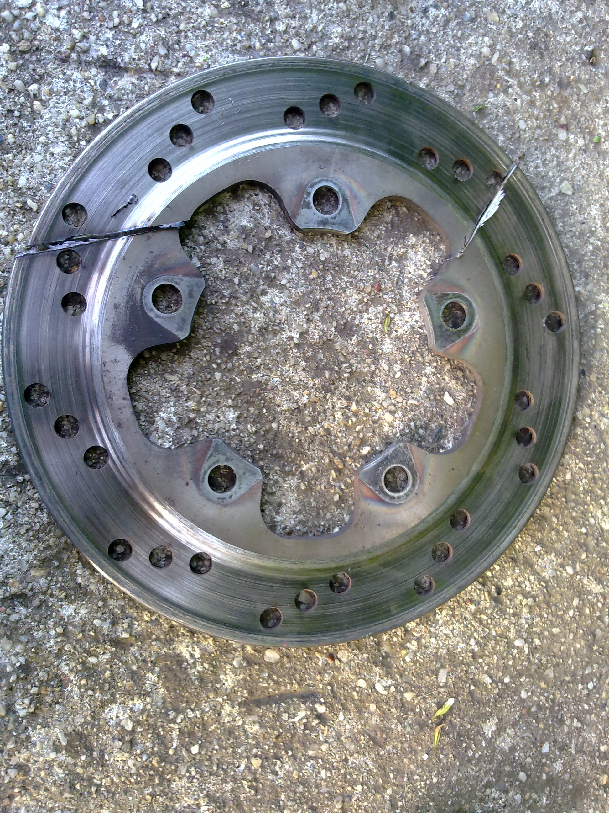

pangasias napísal:ahoj chlapci.. tak ako vidíte v prílohe.. takto som dopadol ja. ,,,,a to nevravím to,, že pred 1400km (pred mesiacom) tie doštičky boli asi v polovici.. ,, a kotúč som musel rezať z dôvodu, že mi nechcel zíjsť brzdič dole z kotúča, hoci ako som sa snažil.. ale nešiel dole.
A nešteloval si náhodou pri tej kontrole ručnú? Podľa tých fotiek je ten kotúč totálne prehriaty.

#202 Príspevok od užívateľa pangasias » Ne Máj 19, 2013 10:35 pm
aha, chapem už... ale čo to mohlo spôsobiť,, neviem :( ,, čo tipuješ?

#203 Príspevok od užívateľa Bobo » Ne Máj 19, 2013 10:39 pm
No podľa mňa to stále pribrzďovalo. Ale to by si musel pri jazde cítiť, že to ide ťažko. A ak si šteloval ručnú, tak bola asi viac pritiahnutá, ako je zdravé....

#204 Príspevok od užívateľa pangasias » Ne Máj 19, 2013 10:42 pm
Tak,, mne sa ani nezdalo, žeby to pribrzďovalo,,, ťažko to ani nešlo,, a áno, šteloval som ručnú, ale koleso sa točilo tak isto, ako predtým

#205 Príspevok od užívateľa mucow » Ne Máj 19, 2013 10:44 pm
Podľa mňa to spôsobili prehriate brzdové dosky. Chybu by som hľadal v brzdiči, resp. v jeho plávajúcom uložení.

#206 Príspevok od užívateľa Bobo » Ne Máj 19, 2013 10:48 pm
Presne tak, bolo to stále v zábere.

#207 Príspevok od užívateľa pangasias » Ne Máj 19, 2013 10:51 pm
takže? :unknown: ,, čo by som mal urobiť?

#208 Príspevok od užívateľa Bobo » Ne Máj 19, 2013 10:56 pm
Viď príspevok vyššie:
Bobo napísal:Pred namontovaním nových platničiek treba všetko dokonale očistiť a skúsiť, či platničky chodia ľahko v strmeni. Pokiaľ sa to nespraví, tak pri jazde jemne trú o kotúč a potom je zohriaty. Na stojane to v podstate ani nezistíš. (Píšeš, že na stojane to má taký suchý zvuk, takže ti to asi jemne trie). Takže poriadne vyčistiť, skontrolovať ľahký chod a je to. PS: Ja mám kotúč úplne studený.
A skúsiť, či sa ti vracia piestik. Zabrzdiť, odbrzdiť a koleso sa musí točiť bez šúchania kotúča o platničky.

#209 Príspevok od užívateľa mucow » Ne Máj 19, 2013 11:40 pm
Tak, tak všetko rozobrať, vrátane piestika brzdiča, vyčistiť, premazať, vymeniť brzdovku a poskladať. Na mazanie pohyblivých častí použi medenú pastu.

#210 Príspevok od užívateľa pangasias » Ne Máj 19, 2013 11:52 pm
ok, diki chlapci,, uvidím čo sa dá robiť :) ,, a neviete kde sa dá zohnať zadný kotúč? :unknown:

#211 Príspevok od užívateľa flipper » Po Máj 20, 2013 8:00 am
no ty môj dúchod tak staré platničky som mal aj ja skoro v takom stave ale kotúč mam aj ja vydratý ale nie až tak ako ty ale budem asi musieť objednať nový ak máš nejaký link na nový kotúč tak budem rád ked ho sem dáš.Dávam nové foto platničiek po jazdení asi tak 400km.

#212 Príspevok od užívateľa mucow » Po Máj 20, 2013 8:29 am
Určite to rozober, vyčisti a premaž(čo má byť premazané :) ). Tie dosky nie sú O.K. je na nich už okom vidieť že sa hrejú. :(

#215 Príspevok od užívateľa flipper » Po Máj 20, 2013 8:53 am
áno to som si všimol aj ja rčite bude piestik alebo valček pridretý.

#222 Príspevok od užívateľa flipper » Po Máj 20, 2013 8:31 pm
tak som to u kamaráta rozobral,vyčistil,premazal a zložil a tie nové platničky boli boli len troška zodraté aj to len zvrchu ked že kotúč už nie je nový a staré platničky ho zle zodrali.Všetko je so strmeňom v poriadku a aj tak to hreje a aj pribrzdieva kým si platničky nesadnú alebo kúpit nový kotúča a bude.
