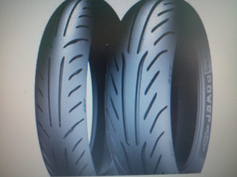

mne aj predok,idem ich reklamovat ale najprv som objednal tieto Michelín pneu, ked prídu posielam tie.Je to výrobná chyba,mal som to v dvoch servisoch na vyvažovačke a aj ručne mi ich vyvažovali a aj tak hádže.

To je vcelku normálne ...milimeter žádná míra, to je guma, to nemôže byť pri jazde vôbec poznať hlavne nie po našich super rovných cestách.Ak by hádzalo do boku centimeter tak to je už o inom a bolo by to cítiť parádne . Ale hento je úplne normálne hlavne ak je guma už jazdená.
To nieje železné koleso z vagóna ktoré je na kolosústruhu stočené na presný kruhový priemer že +- desatina mm.
A vyvažovačka vyvažuje hmotnostnú nevyváženosť a nie geometrickú.

no ja ich mám nové a vybruje to ako keby som mal vzlietnuť
VLADY to mi chceš povedať že aj tebe to tak hádže,pri pôvodných pneu mi nič netriaslo,nevybrovalo ked len na stojane to skúšam tak trasie celí skúter

Zajtra to pozriem.Ak trasie celý scooter tak to bude nevyvážené tie kolesá. Ale zas trasie Ti to aj pri jazde alebo len na stojane ak ho máš? Lebo to robia scootre ale to je skorej vibráciami motora a nie kolesa samotného. Zvykne to robiť až tak že ak je scooter na hlavnom sojane tak ak mu pridáš plyn ,a roztočíš koleso že scooter sa rozvibruje natoľko že začne utekať .A pri jazde býva všetko OK. A aj Ti kolesá vyvažovali na vyvažovačke a bol problém alebo ako to bolo celé.

na tom videu to dosť skresluje v reale je to o mnoho horšie,pri jazde cítim take hopkanie ako na koni a na stojane ked pridám tak koleso hádže disk ide rovno a skúter trasie,vybruje,nerovnosť presahuje aj pol cm a to je dosť nepoviem mm hore dole to sa dá ale toto?Uvidím ked prídu tie nové pneu a nahodím ich vyvážim a tie idem poslat na reklamaciu.

Ak je to samozrejme cítiť aj pri jazde , tak to nieje dobre. Mne to chodí ozaj len nejaký milimeter takže žiaden problém pri jazde nemám.

flipper napísal:mne aj predok,idem ich reklamovat ale najprv som objednal tieto Dunlop ked prídu posielam tie.Je to výrobná chyba,mal som to v dvoch servisoch na vyvažovačke a aj ručne mi ich vyvažovali a aj tak hádže.
tak tieto dunlop co si dal na obrazok su michelin :)

sorry mal som na mysli Michelín,dík za opravu a pneu sú doma v utorok ráno objednávané a dnes prišli,zajtra možno prezúvam.Dunlop posielam na reklamaciu.
