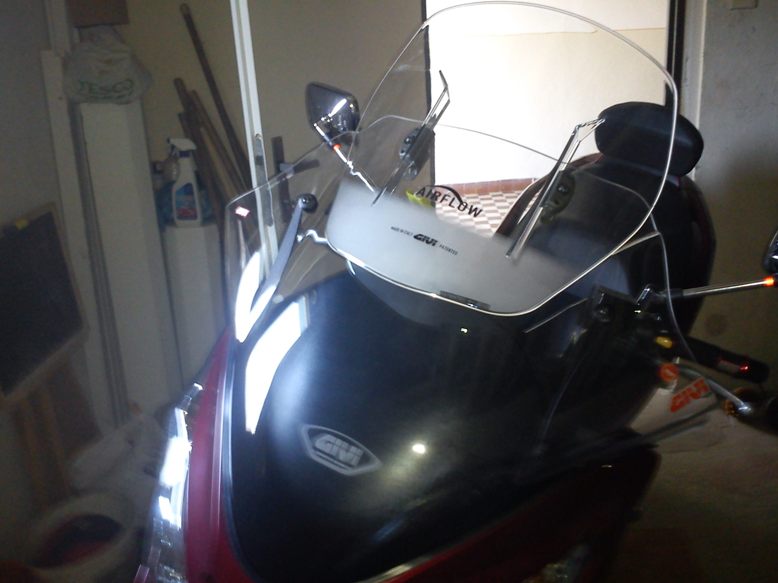

plexi včera objednané a dnes je už doma,zajtra to idem nahodit

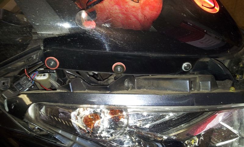

Tak potom ostorožno s tými gumovými hmoždinkami čo držia plexi o rám scootra....aby si ich neponičil pri vyberaní alebo aby Ti niektorá nepadla dnu pod plasty....Treba vybrať von šroub a ťahať za gumený okraj prípadne s ňou aj dajako pootáčať...ak by boli prilepené... Prípadne pomôže pred tým troška popozerať nejaké video na Youtube...

to ktoré gumové hmoždinky myslíš čo sú pôvodné majú isť von či ako?
či tie nové šouby idú do tých pôvodných gumových hmoždiniek?
len toto videjko som našiel na 266DT
https://www.youtube.com/watch?v=6eA3wcz0ILk
https://www.youtube.com/watch?v=ysSYUEcR-w8

Jasné že najprv vyťahať pôvodné von potom nasadiť plexi s uža namontovanými vzperami a napchať ich nazad a dať do nich šrouby ....Bez toho že ich povyberáš tam plexi nenasadíš nakoľko ono ich dávaš skrz dieru v plexi až do diery v ráme a následne do nej ide šroub a doťahuješ čím ju v zadu za tým plechom rozťahuješ a teda fixuješ to plexi o rám scootra.Aspoň teda tak si to pamätám ...ale zas môžem kecať..robil som to pred dvoma rokmi či troma už?

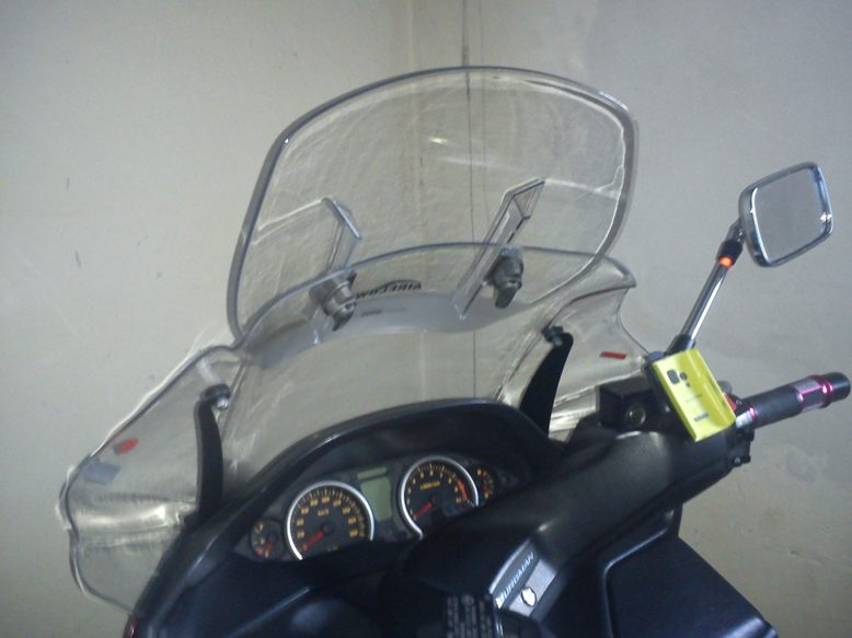

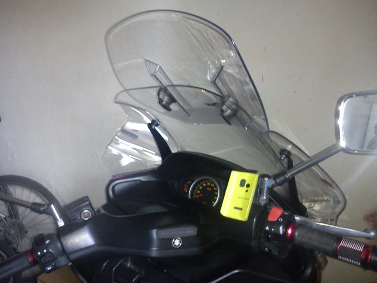

plexi založené ale VLADY tie gumené čierne hmoždinky ako si to nazval sa dole vôbec nedali dať jednu som vlastne vybral ale pri zakrúcaní šrouby tak som to musel zas povolit a na silu ten čierny pindúr narvat do ramu a potom to už išlo ale boli k novému plexi len 4 ks šroub a dier je 6,do tých dvoch pri strede z jednej aj druhej strany som dal s tých pôvodných šroubou asi to bude dobre. :Bravo: tu je návod aj tam su len 4 ks na tie výstuže.Fotky len tak na rýchlo po montáži.

to je iné cafe s týmto plexi,žiadne fukanie na prilbu,ruky,ozaj paráda

Tak dnes som to pozeral te gumové štuple-hmoždinky, a mám to tak jak píšeš že od kraja dve sú pod plexi a vlastne z hora potom len podložky a až tie vnútorné dve sú skrz plexi prestrčené....Inak pod tie krajné dva šrouby čo držia aj konzole som dával tenkú gumu hneď pod podložky , nech tá podložka netlačí priamo na to plexi...

videl si video on tie štuple vytiahol tam kde nie je konzola,dal ich najprv na plexi a až potom do dier ale to je nemožne ked že som to skúšal vybrať aj ja a nie a nie ale jedna sa mi podarila nie stých čo som chcel a naspäť som to musel na silu pchať a pomahať si skrutkovačom.Ja tie krajne som pritiahol len tak jemne ked že tam nie je guma.

Samozrejme ,ide to ťažko lebo sú zdeformované, od toho jak sú šroubami stiahnuté....Mne to išlo vybrať síce tiež nie moc ľahko ale dalo sa. Hlavne že to máš nahodené.V podstate nieje dôvod to dávať dole. Len pri nejakom probléme v predu že by bolo treba rozoberať plasty zrejme....
