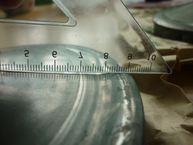

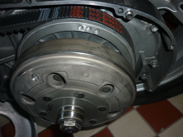

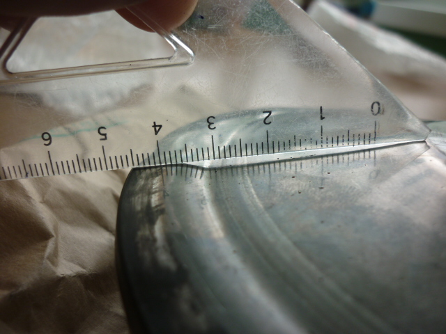

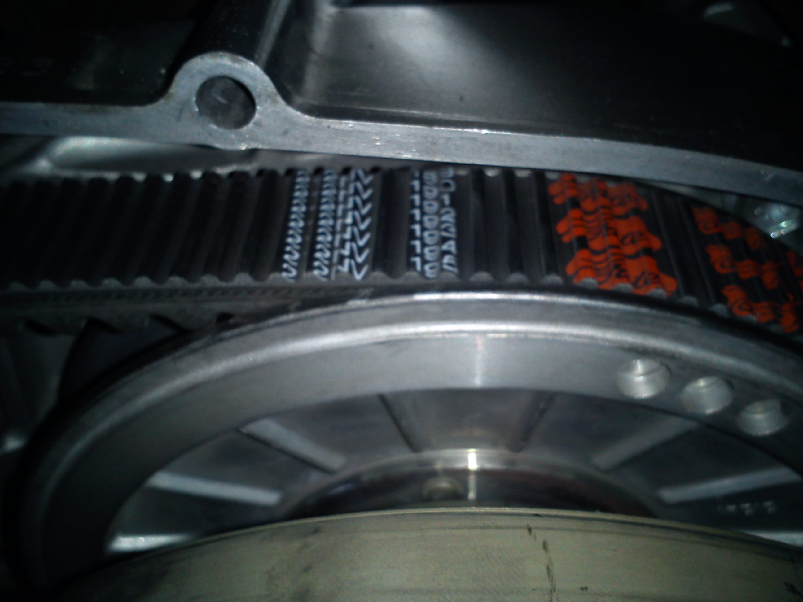

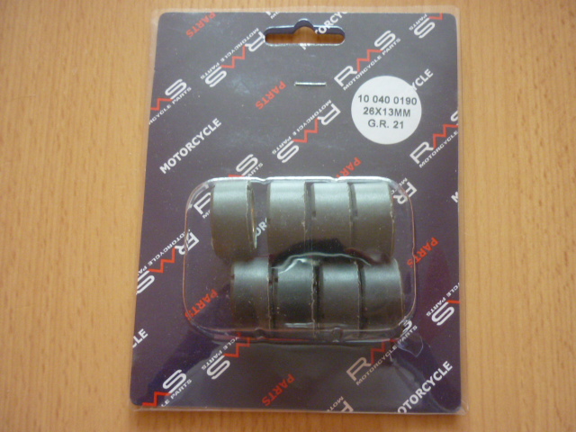

no tak dnes som to zbúchal a vymenil som remeň aj poloremenice,valčeky po rozobratí na moje aj kamarátove prekvapenie boli ako nové bez plôšok tak som ich tam nahal.Prikladám foto remeňa ten je KO a poloremenice majú tiež dosť.Ked som sa po vymene išiel previesť hned pri rozbiehaní žiadne vybrácie a pri vyšej rýchlosti menšie otáčka aj o 500.

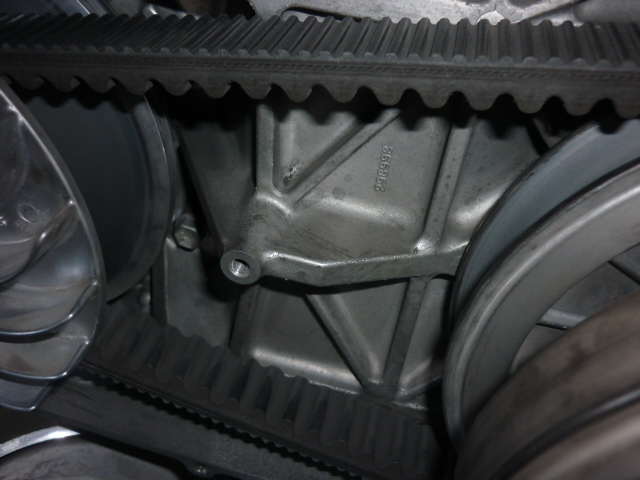

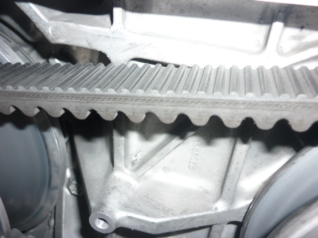

Re: Suzuki Burgman AN400 K7 - flipper
No to je teda brutálnosť ....z remeňa jak keby vrchná časť chýbala, a remenice ozaj na výmenu....to by ani najlepší sústružník nedal do poriadku...Tie musia mať natočené aspoň 80 000km.
tak ano z remena ozaj tá vrchná čast chýba ked som to otvoril tak kus remena vypadol tak asi 20 cm a ten remen bez vrchu spravil toto z poloremenicou.
Ale zas si zober že ak to bol ešte pôvodný remeň, čo asi že bol, a že zrejme nikto na nič nešáhol a len to jazdilo bez kontroly, tak to musí byť ozaj kvalita ak toľko vydržal a hlavne že mu chýbala cca 1/4 plochy a furt držal ...
Aj keď samozrejme nosná časť nieje tá vrchná guma ale aj tak....
tak tomu aj ja verím že to bol pôvodný remeň,len tie valčeky mi nejdu do hlavy ak to nebolo vôbec rozoberané na tie km sú ako nové žiadna opotrebovaná časť tak som ich tam nechal.
Valceky su kapitola sama o sebe. Niekomu vydrzia tolko inemu polovicu. Mne bolo tiez povedane, ze testovacia sada vydrzi 500km a po 3000km jej nic nebolo. Netusim od coho to zavisi, mozno aj ako sa ten co ich vyraba vyspi ale je to alchymia.
A to nevies ci ich niekto nemenil niekedy. Mozno vymenil valceky, remen sa mu zdal este ok tak nechal povodny alebo tak..
Ale tie remenice su fakt kvalitka.. To si ani neviem predstavit ako to v spojeni s tym remenom muselo vibrovat.
To už nik nezistí či valčeky boli alebo neboli menené boli dobré tak som nechal pôvodné a tie čo som si kupil budem mať do náhrady.No a to vibrovanie, tak pri rozjazde to bolo utrpenie ale aj pri súvislej jazde v spätnom zrkadle som videl autá roztrasené ale teraz je to 100:1 aj ked som musel dať dosť eur ale nebanujem.
Valčeky vydržia doblba aj ja ich mám ako nové...lebo sú v krabičke odložené .
mám tam tie hranaté...
... valceky zavisia od voitok - ak su voditka v poho aj valceky drzia - ja len postreh k remenu - testoval som V-max na poldecaku najprv s kevlarom a potom som dal x-special,obiva boli new a x-special ma pustil do vyssej v-max - usudil som ze sa zrejme po nahriati roztiahne ...
po 500 km žiadny náznak po opotrebení remena len tak som kontroloval
