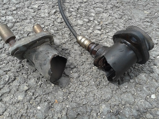

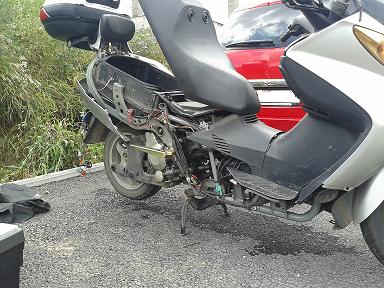

..a takto somdopadol den pred odchodom na Jasenie 2014.. prdlo mi kolenko vyfuku pri lambda sonde.. snad stiham dnes doobeda poskladat

Nejak sa Ti to sype....zas polka scootra rozobratá....

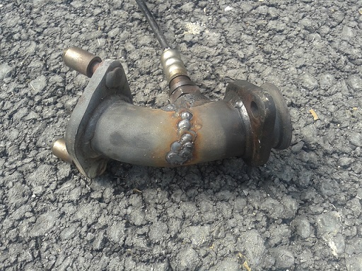

nuz, vcera pocas navratu z prace som si pripadal ako HD s vytunovanymi zvodmi
stav km: 55996
oprava: 5€
stav km: 55996
oprava: 5€
Naposledy upravil/-a bendzis v Ne Aug 03, 2014 10:24 am, upravené celkom 1 krát.

Únava materiálu ...vybrácie prípadne nejaké to trvalé pnutie k tomu ....S tým treba rátať jednovalec je sviňa na vibrácie, ono takéto veci sa stávajú aj skorej , napríklad na Kymkáči-XC sa to stalo ešte v záruke, po možno pol roku. prípadne na čínach celkom bežný jav po pár tisíc km...

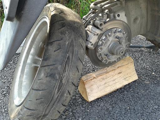

takze prisiel cas vymenit staru za novu - nova zadna pneu Dunlop Scootsmart
..a moozeme opat jazdit
stav km: 56234
cena: pneu 34€ + 5€ prezutie
..a este.. mechanik mi povodne "obul" pneu v opacnom smere rotacie.. a tak mi ju obuval na dva krat.. to uz asi nebude nahoda..
stav km: 56234

Tak tá stará má už niečo odkrútené,to si mal úž dávno vymeniť.
