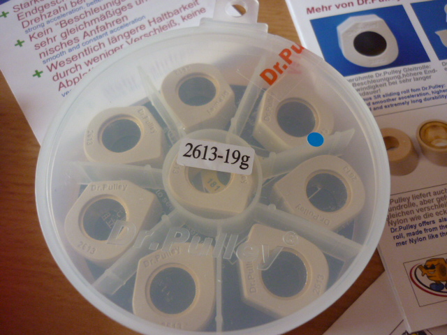

#539 Príspevok od užívateľa flipper » Ut Nov 18, 2014 2:21 pm
tak dnes mi prišli valčeky od dr.Pulleya 19g.Som zvedavý ak to bude s nimi jazdit. :D
Prílohy

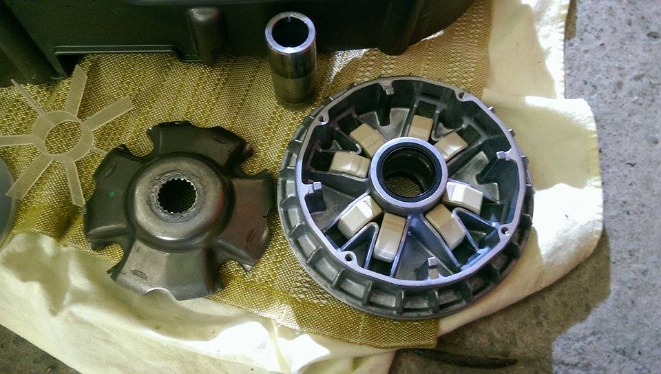

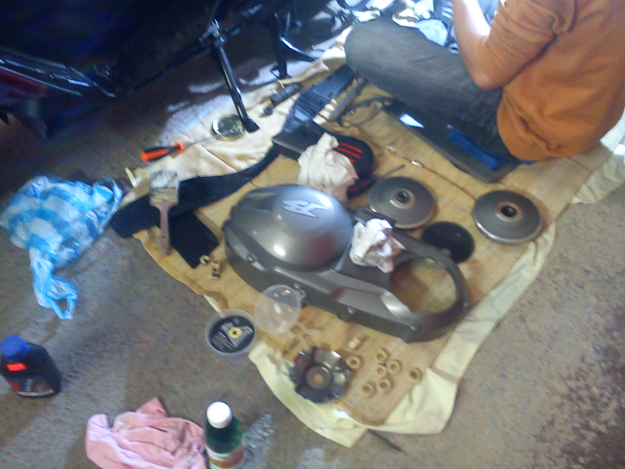

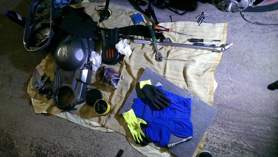

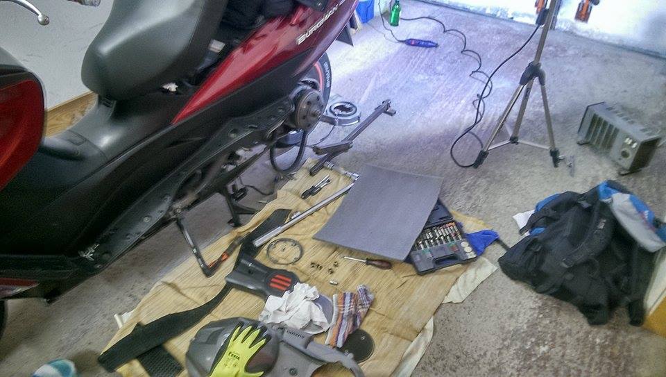

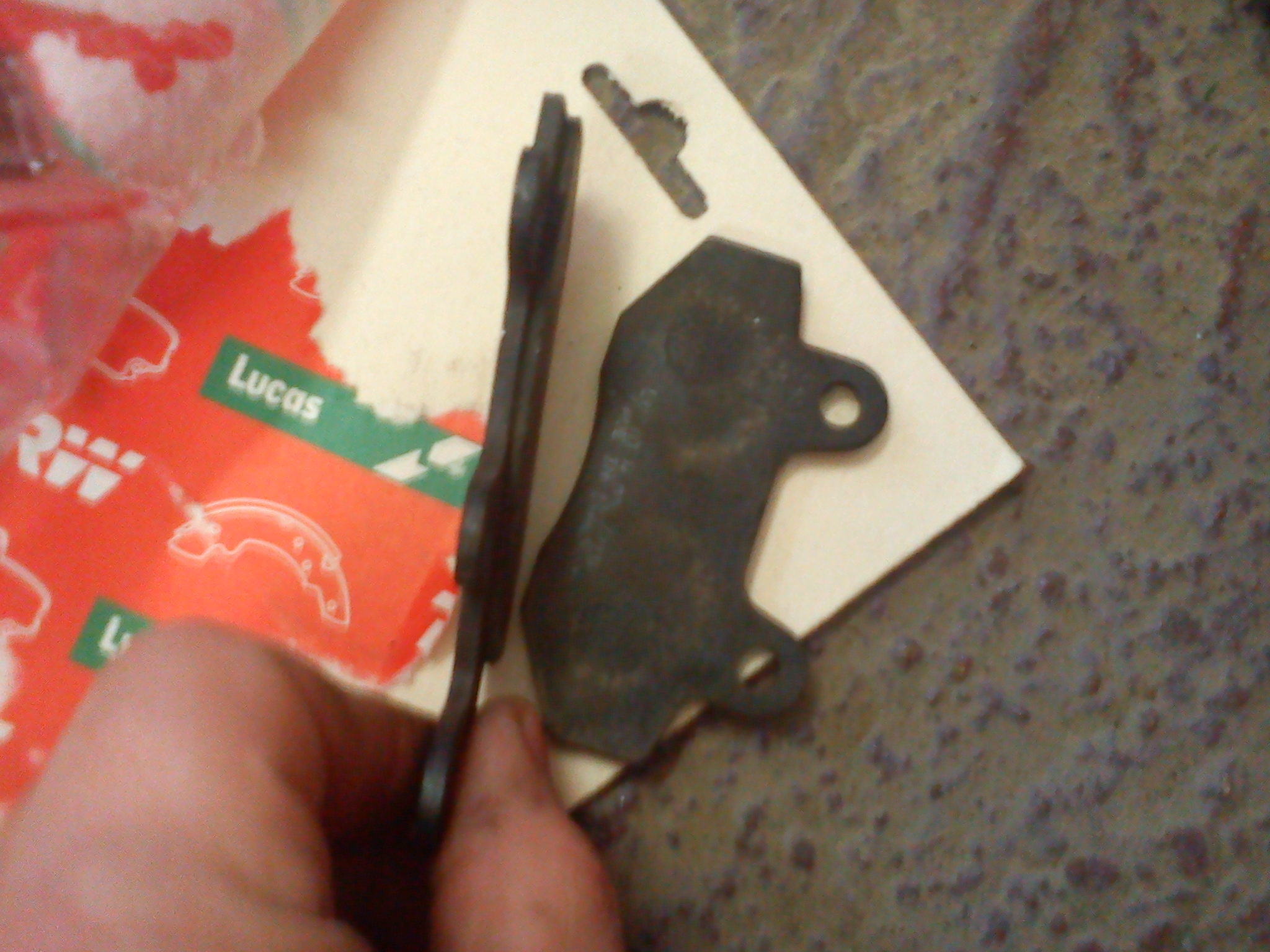

#547 Príspevok od užívateľa flipper » So Nov 22, 2014 5:27 pm
Tak valceky vymenene,popri sa vymenili aj predne platnicky a vymenila sa aj brzdova kapalina. :Yahoo!:
Fotky dam pozdejsie

#549 Príspevok od užívateľa flipper » Ne Nov 23, 2014 7:56 am
dolar,môžem len a len odporúčať,tie valčeky sú super.Bol som to vysúšať pri nišej rýchlosti 40-65km boli otačky zvýšené cca o 600 ale potom to len začalo 80-140 co som išiel otačky padli o 1000 až 1300.
Čo som predtým pri 120-ke točil 7000 otačok teraz 5900.Ešte pri 140 otačky boli mierne nad 7000 predtým za 8000 tisic.
Len čo som postrehol že pri naštartovaní tieto Pulley valčeky štrkocú a to neviem prečo.
Prílohy
tie predné platničky sú OK
nové platničky
