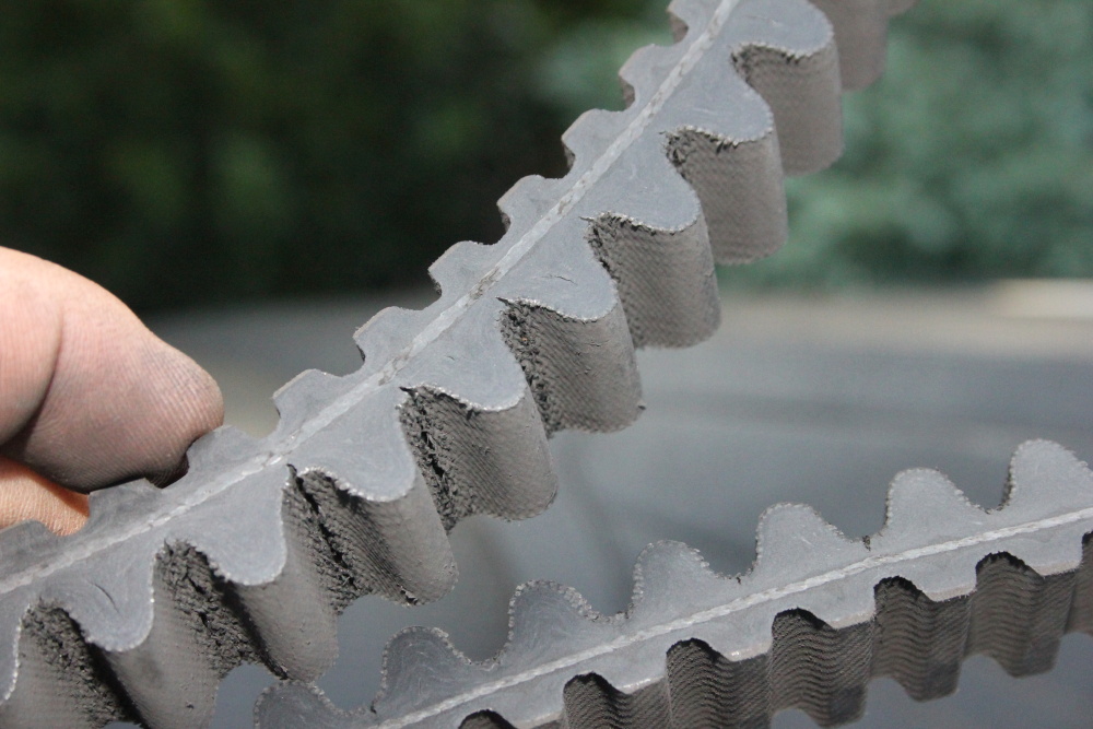

dnes prebehla vymena remena (vdaka kamaratovi, ktory ma pustil do garaze s pneu naradim).
remen mam od Pershinga, za co mu velmi pekne dakujem (remen bol ako novy, menil ho len pre pokoj na dusi)
stav stareho remena posudte sami...

Si odvážny ......ako musí vypadať ten remeň vo vnútri ak je z vonku takové hnusné.... :bad:

Tak ten už to má za sebou, to už bola len otázka času...

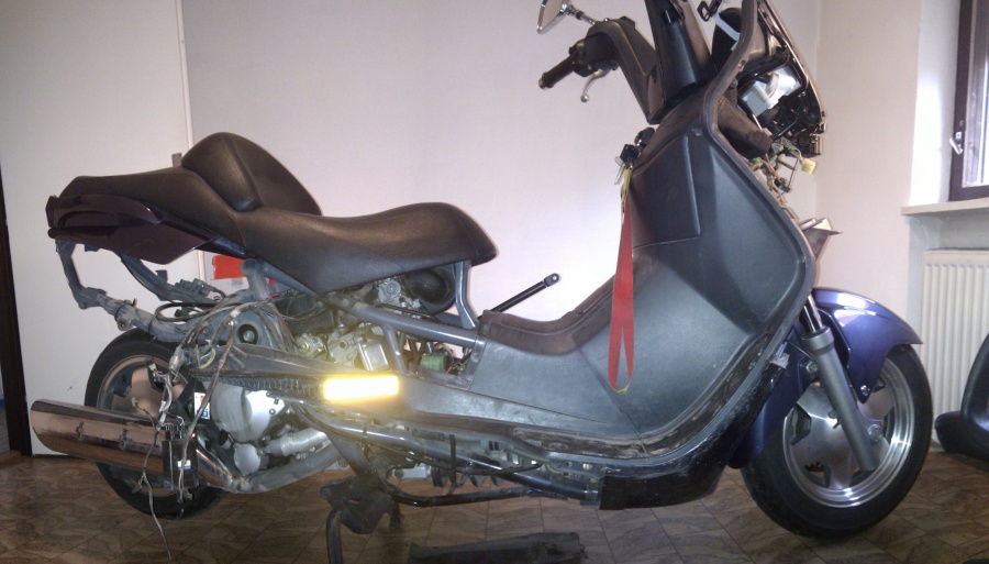

#146 Príspevok od užívateľa raplik » Pi Okt 05, 2012 5:43 pm
no, vyskytol sa problem (po 9000km) ...
siel som v noci domov a chvilami sa mi svetla rozsvietili viac ako by mali (az som cakal kedy mi odpali ziarovky)
tak som zacal odplastovavat a cistit (ked uz to je pokazene tak aspon udrzbu porobim)
vymontoval som regler a zozadu je zaliaty epoxidom, co by nebolo samo o sebe zaujimave. Zaujimave je ze ten epoxid je prasknuty... ako by ho nieco zvnutra vydulo ... takze typujem ze bude KO... no neviem ako si to mam overit...
tymto sa chcem obratit na VLADYho ci by bol taky ochotny a premeral ho (ja netusim ako a nemam ani potrebne vybavenie (tomu multimetru z lidla neverim az tak)) kludne ho poslem aj s peniazmi na postu spat ...
idem napisat do scootlandu co bude stat novy... tak drzte palce nech je to pod 100€...

zo scootlandu mi odpisali ze novy regulator stoji 250€... takze mozem len dufat ze ten moj je OK a ze bude problem niekde v kostre alebo v kabloch...

Jasné už vidím že im za to toľko dakto vycáluje.... :%) Regler s takými parametrami sa musí dať zohnať za 50-60Euro.cez E-bay a pod....
