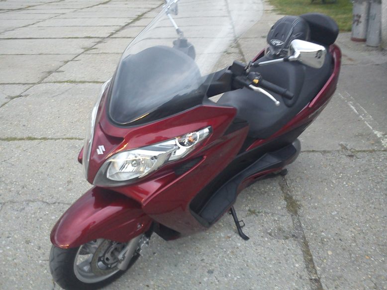

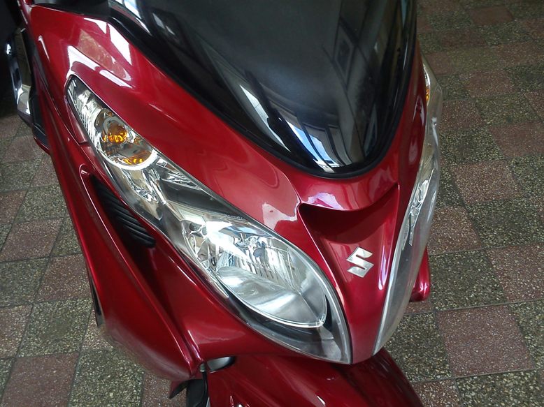

Tak som si po dvoch rokoch kúpil zas skútra.

to vyzera jak novota :-O

Aj mňa napadlo...aby 4-5 ročný scooer mal hentaký lak, je divné aj keby len pod plachtou stál skoro celý čas ...

Staci prelestit a za par minut je to jal novota

presne tak,ja som pedant na toto inak by som ju ani nekúpil keby že je nejak poškodená,má malé chybičky krásy ale to neva.Toto je moja piata motorka a to nepočítam pioniera,stelu a simsona na ktorých som začínal.Luthar napísal:Staci prelestit a za par minut je to jal novota

Mal som dole celé boky aj predok ked že som menil parkovačky za led diodové a žiadna prasklinka,nič ohnuté som nenašiel
