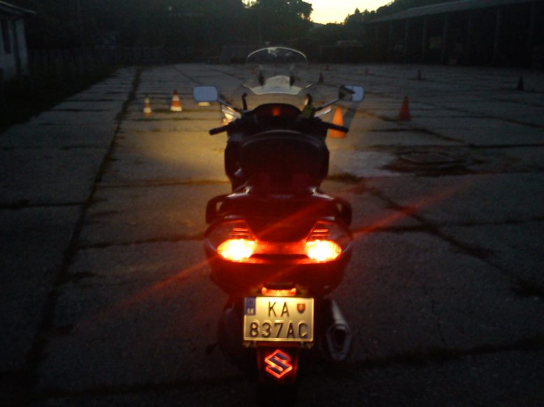

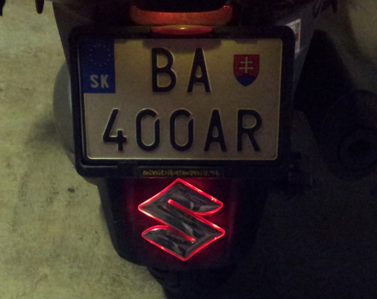

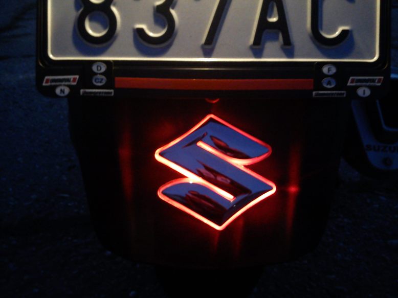

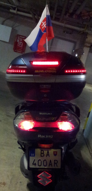

Pjekné videjo.... Ozaj už som si podsvietil ten znak čo som objednal ... Je troška väčší nakoľko má 10cm. Ale zas cena bola cca 3,50E , obkreslil som ho na plexi a vyrezal s prídavkom cca 2,5mm A následne podsvietil červeným LED pásikom, dal som tam 4 dieliky dva hore a dva dole...dám sem potom nejakú fotku chcel by som to cez výkend namontovať ak bude čas... Je to síce trocha vidno že to nieje origo, nakoľko tie hrany sú troška kostrbaté ale podľa mňa sa to tam stratí, ak sa bude dakto pozerať z hora. lebo kto by sa už dnes zohýbal a pozeral zblízka na spodok plastového zadného scootrového Burgmanského blatníka.

tak potom daj nejaké foto toho znaku,ja som to prepojil z brzdy na koncové svetlo tak mi to svieti stále len by mohlo silnejšie,nedá sa to nejak prepojit s dákym odporom alebo ako? :)Ked je šero a lebo tma tak to je vidieť.

Samozrejme že dá...mám tak zapojený kufor...zoberieš plusky od svetiel aj brzdu aj koncové do každej dáš oddelovaciu diodku 1A napr 1N4007 a pod...(anóda) na kábel od žiarovky-svetla a spojíš obe katódy spolu a pripojíš do plusky od toho znaku. A pred diodu od koncového svetla dáš ešte odpor podla potreby netuším jak veľký ale cca 500 ohm treba vyskúšať nakoľko záleží od veľa faktorov aký sa tam hodí.

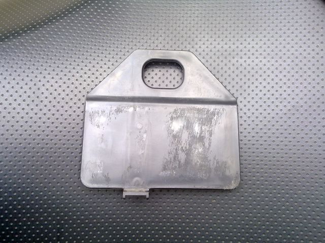

serbuus.. nevie niekto čo je tá vecička na obrázku???

dostal som to k motorke,, sa mi zdá, že som to videl aj niekde v manuali,, ale neviem to nikde dopasovať

Je to podložka pod baterku,malo by to uľahčiť jej vytiahnutie von, ale nadobudol som pocit, že bez tohoto zlepšováku tam baterku zas oveľa ľahšie vopchám,takže ja som to osobne vyhodil...A baterku tam mám strčenú bez toho. Skrátka ak som to podstčil pod baterku , a spolu s tým dával dnu, tak sa mi to tam nejak vždy šprajcovalo a zle triafalo.A ak som tam ten plast dal najsamprv do toho kastlíka, tak už samotnú baterku som tam nevedel vopchať. Možno ak by to človek pripevnil priamo k baterke napr. obojstrannou lepiacou páskou tak by to bolo lepšie ako keď to je takto navoľno.Lebo miesta tam moc nieje a pritom tam bolo treba použiť obe ruky...asi mám obe (ľavé). Skrátka moc som nad tým nelaboroval, zdalo sa mi to ako nepotrebnosť...niečo ako ten gumový usmerňovač vzduchu nastoknutý na vzduchovej filtračnej vložke ...tiež to išlo do smeťáka. Načo voziť sprostosti a zbytočne preťažovať scootrik, má čo robiť sám zo sebou.

jáj,, diik za vysvetlenie ,, tak to aj vysvetľuje potom, že prečo je to až tak zošuchané

Už aj ja mám namontované...síce troška mi to nejako ubehlo do ľava ale čo narobím...to je tak keď sa človek ponáhľa...

kdo umí, ten umí, kdo neumí, ten čumí ,, pekná práca

Dik....inak aj cez to všetko že sam sa tým moc nebabral a nerobil to doslova na milimeter presne, a ak to porovnám s inými vecami na ktorých sa zvyknem dakedy doslova odbavovať, tak toto som vyslovene odflákol. A cez to všetko mi to trvalo aj také dobré 3 hodiny, než som to na druhý raz vyrezal a vybrúsil, podsvietil a tak celkovo dosť babračka. A furt to aj tak nieje tak rovnomerne podsvietené, jak by som si predstavoval ...A aj sa mi to tam zdá moc veľké...10cm...

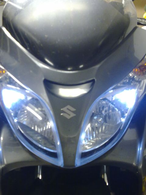

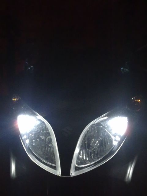

ja som akurat dal nové ledky dopredu,, vyzerá to parádne ,, ešte dnes dám fotku

No pekne..... tie LED žiarovky si tam dal asi nejaké viacčipové 5 alebo 9?

nie nie VLADY-bači ,,,13 čipové , osvetľuje to pekne aj pred seba

Tie som nikdy nemal, nakoľko sa mi zdali už moc dlhé....

pravdu povediac,, je to už tak na hrane zmestenia sa tam,, vojde to tam, ale viac lediek by tam už nevošlo
