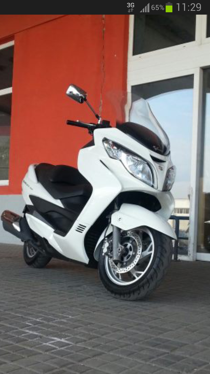

Priatelia predstavujem Vám moju novú hračku

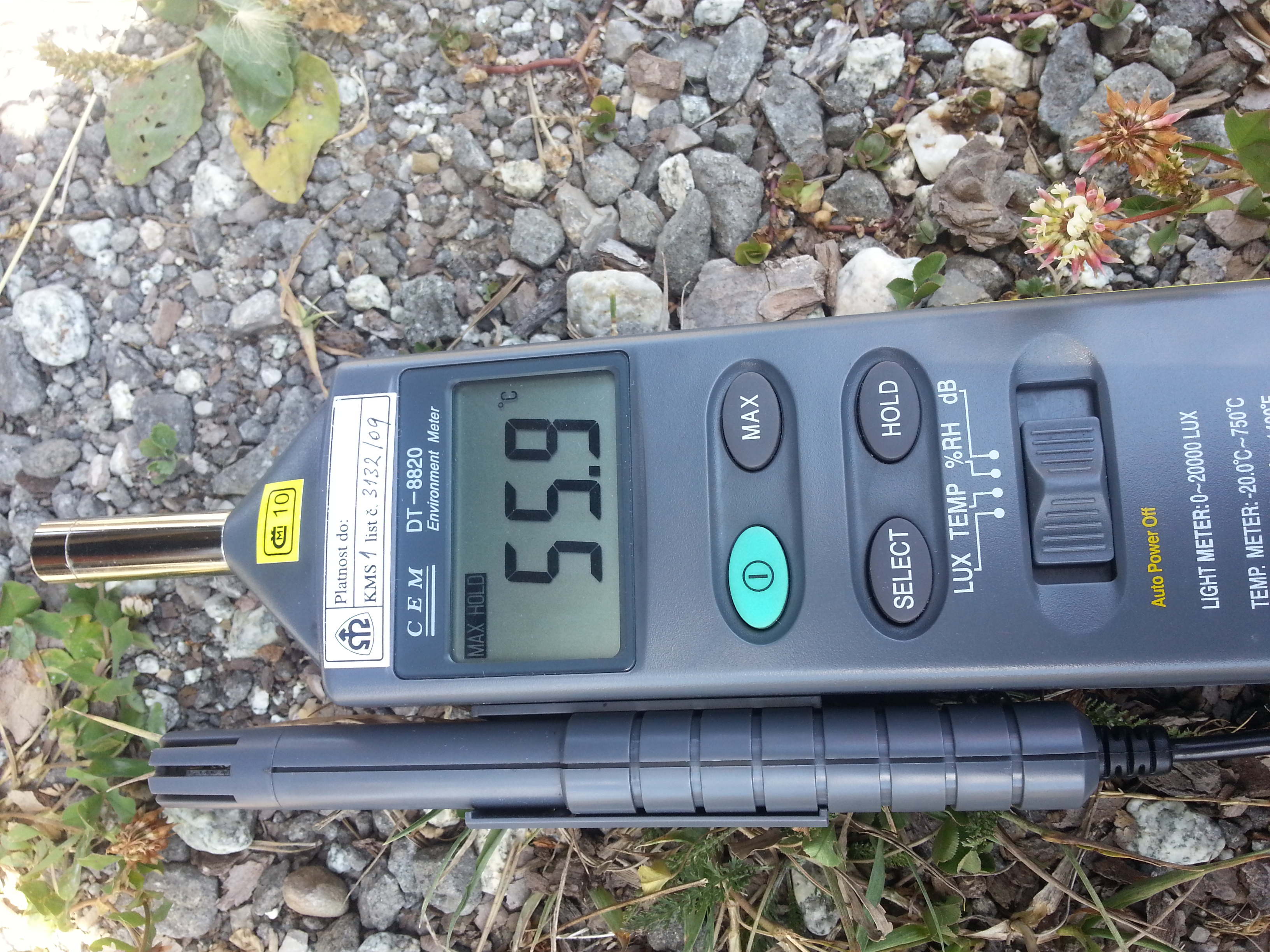

Takže včera sme si dali vylet vo dvojici a premeral som teplotu zadneho kolesa..po 15 km bola teplota pri strede disku 46 stupnov Celzia a po 70 km jazde bola teplota 56stupnov.. pneumatika mala pritom 46 stupne..predny disk a pneumatika studene..je to v norme taketo teploty alebo začat niekde hladať problèm..teplota ovzdusia bola 26 stupnov...

Na to že celý motor je kusok od kolesa a byva ohriaty na 80-90 stupnov je koleso celkom v norme podla mna.....ono sa to ohrieva cez osku od prevodovky asi....

Presne tak ako pises.. teplo do disku vyzaruje od osky z variatora..ciže to vypustim z hlavy kedže to nieje nejaky problem.. ta teplota pneumatiky ma vyhodu ze.to lepšie "lepí" o asfalt ale pneu sa skor opotrebuje..

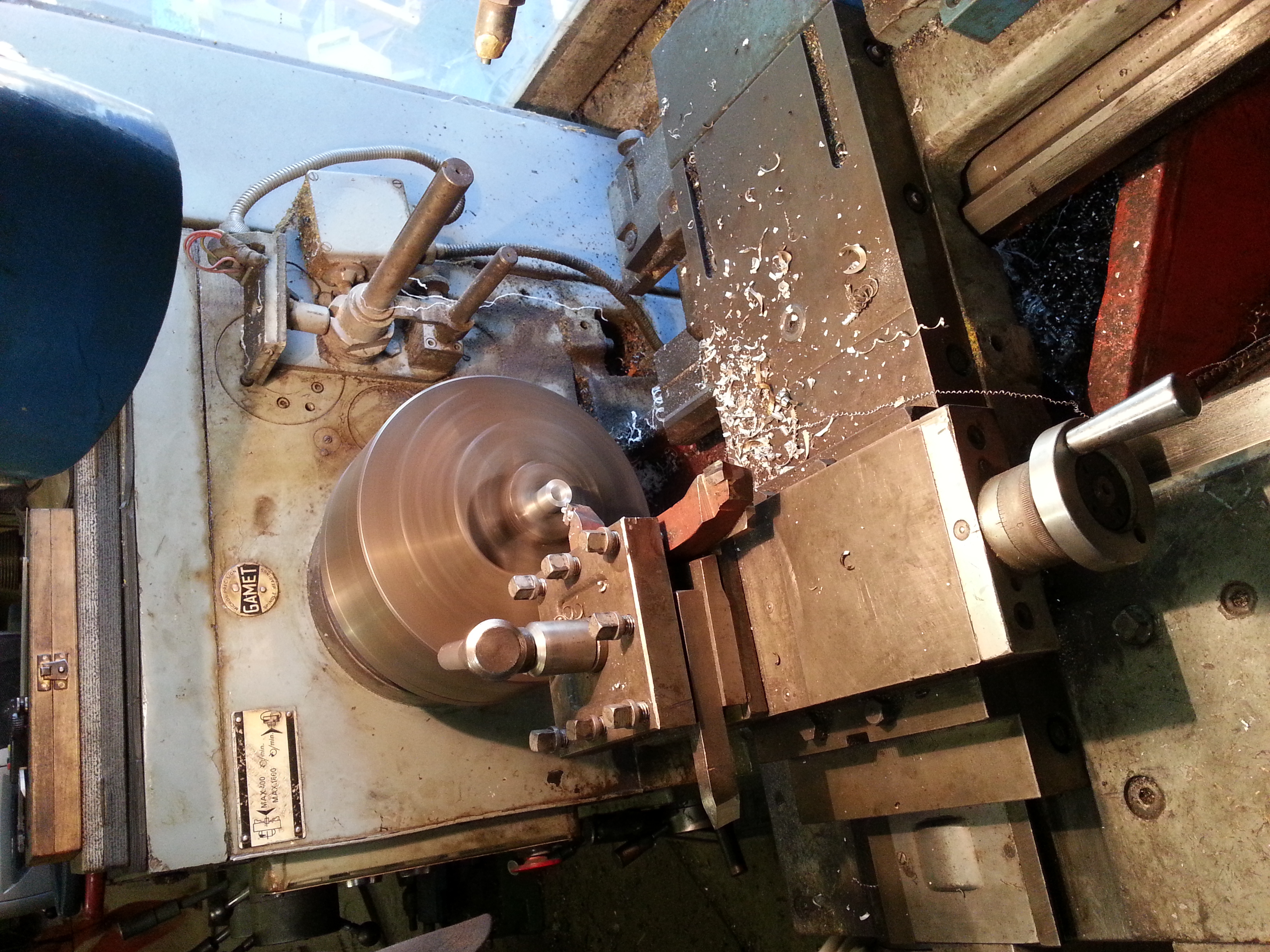

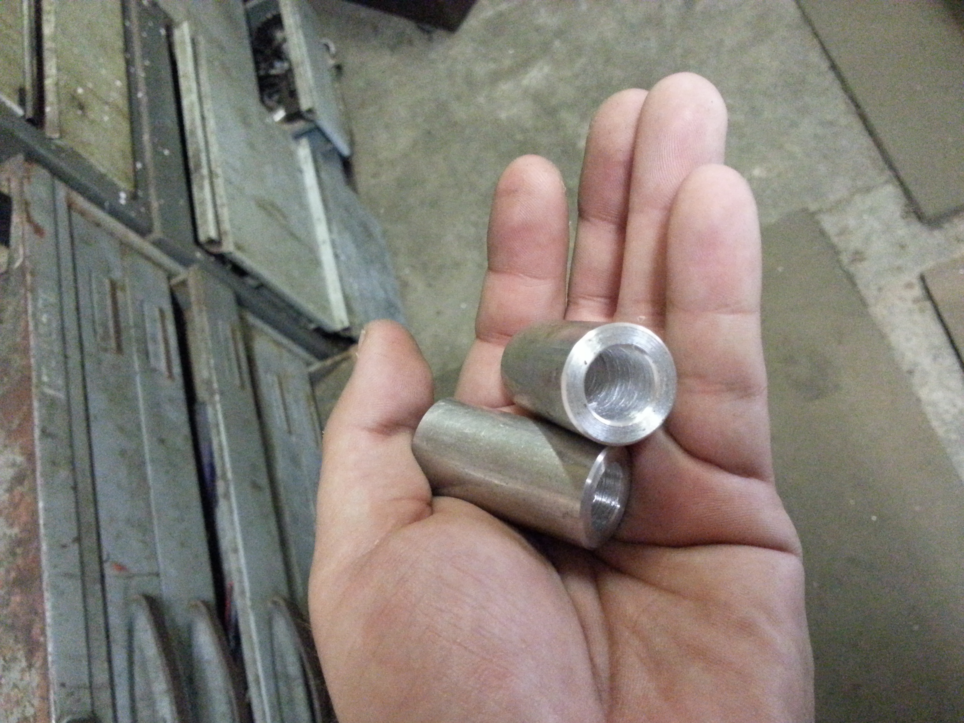

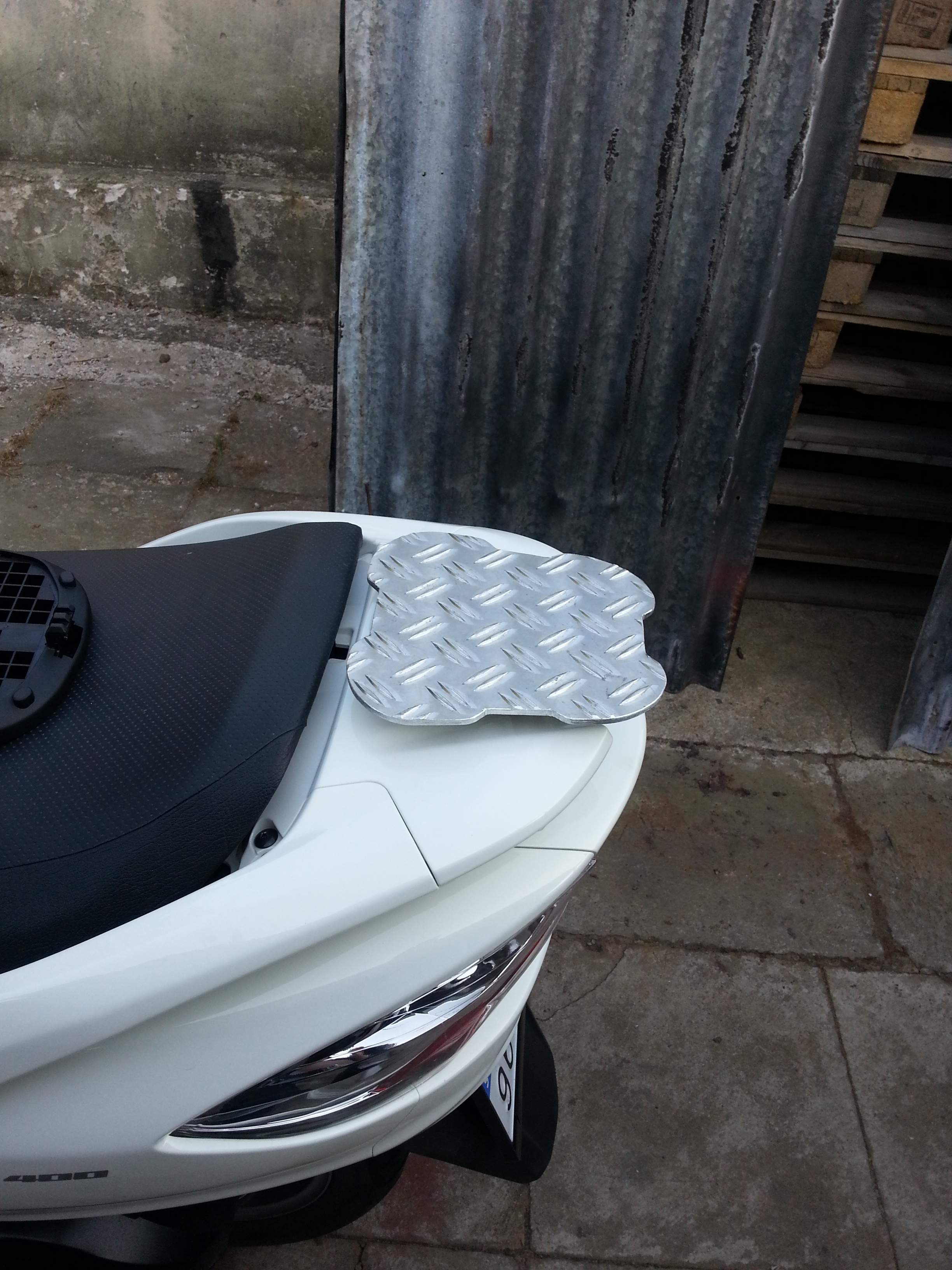

tak som sa pustil svojpomocne do výroby držiaku na kufor Shad SH 33 a prikladám pár fotiek počas výroby

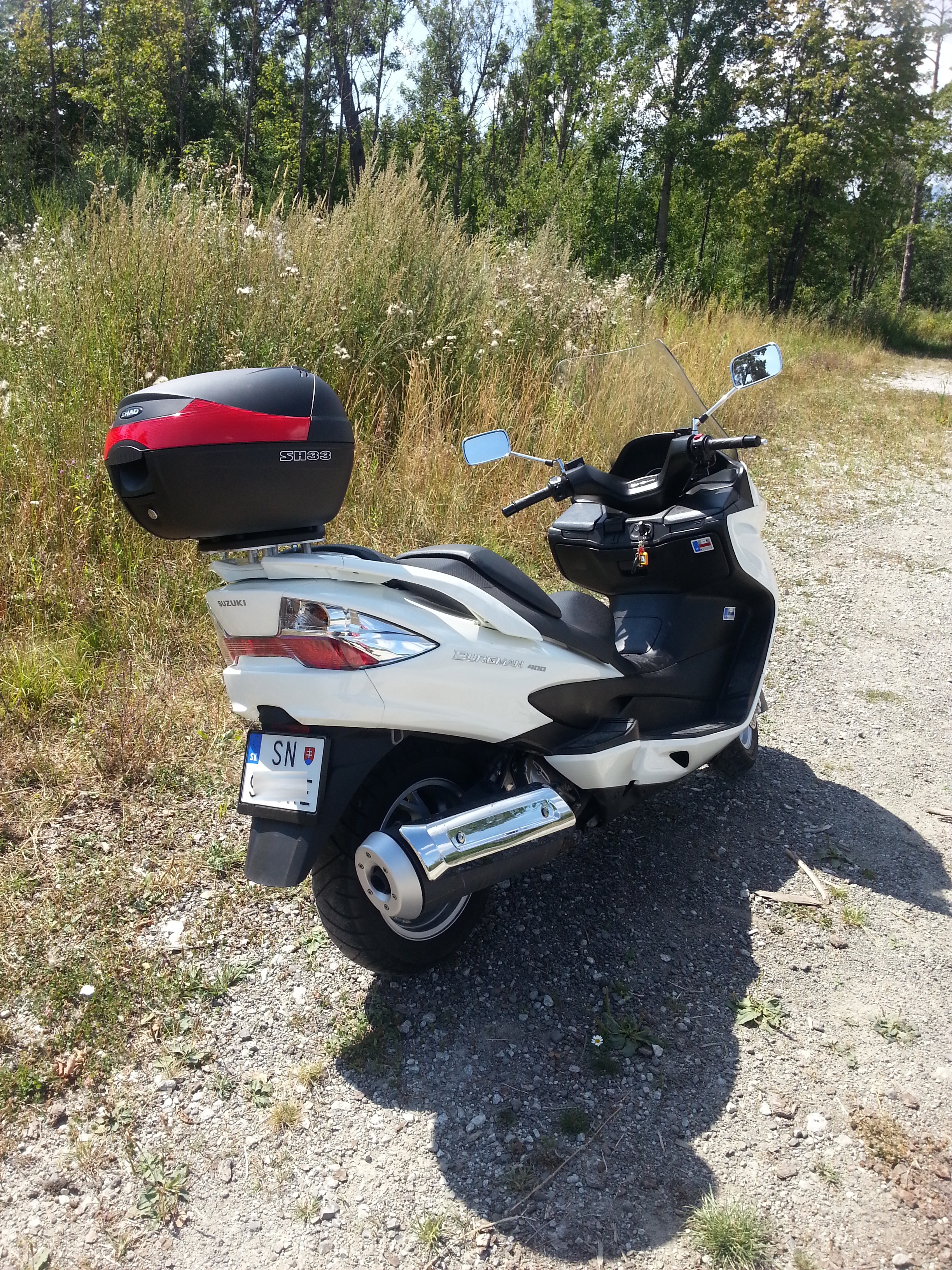

prikladám foto s kufrom
