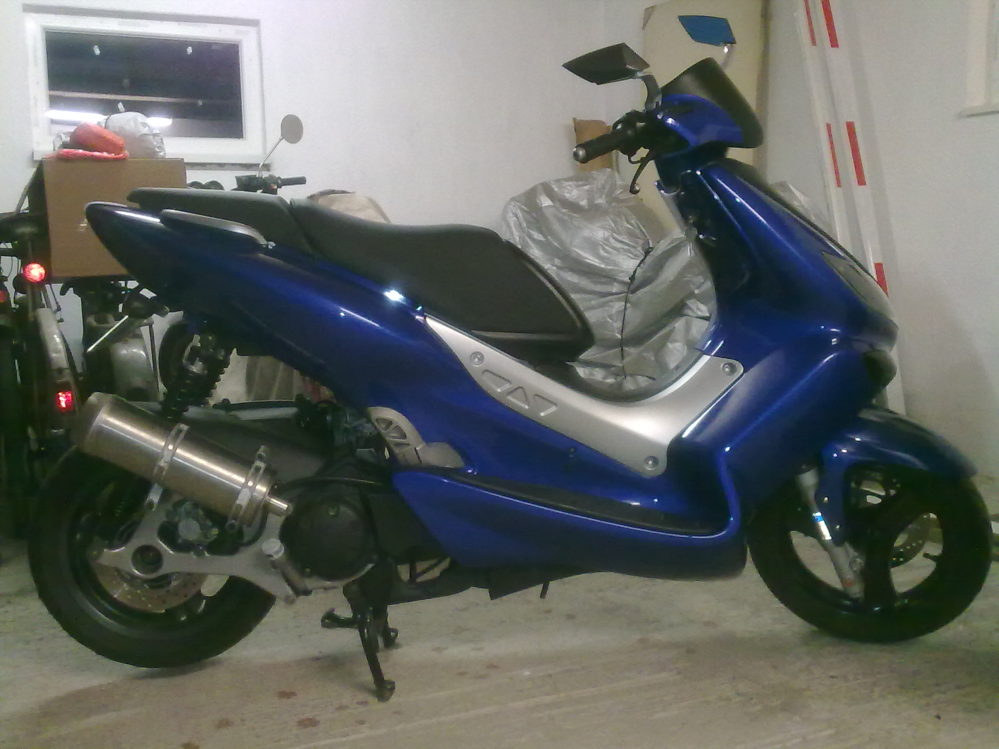

Ahojte , predstavujem vám moje nové približovadlo Yamaha Maxster ( MBK Thunder ) . Zatiaľ som najazdil cca 500 km. Páči sa mi jeho agresívny vzhľad a už dlho som naň poškuľoval a nakoniec som neodolal :) .
Moje postrehy : Brzdy - sú veľmi ostré ( Brembo :O: ) a ak sa nemýlim tak to má aj duálnu brzdu . ( pri prudkom stlačení zadnej sa zapája ja predná ) čo je super .
Podvozok - nastaviteľný a teraz ho mám na tvrdo ( plasty mi hrkocú na nerovnostiach , cez zimu ich poriadne odhlučním a zafixujem )
pri manipulácii dosť cítiť váhu 120 kg ale ak sa hýbem s motorom nieje čo vytknúť , ovláda sa ľahučko aj v meste .
Prevedenie - veľmi poctivé , plasty sú tvrdé a lícujú veľmi dobre . ( okrem predných smeroviek ktoré majú už vylomené úchyty a drží ich len jedna
šrubka,tu musím niečo vymyslieť )
Design - veľmi agresívny a športový ( pri rýchlostiach okolo 100km vás bičuje všetok vietor , daň za pekný vzhľad :) )
Posed - ja mám 171 cm a miesta na nohy veľmi veľa a taktiež kamarát čo má cez 180 mal ešte miesta dosť .Sedadlo je veľmi príjemné.
Ani po hodine a pol ma zadok nebolel ( chrbát už bolo cítiť ale nie som navyknutý na dlhé trasy ).
Hlinkové stúpačky ktoré sa tak ľahko nezlomia.
Úložný priestor - vojde sa tam aj moja veľká integrálka . ( toho som sa bál že priestoru bude málo )
Budíky - štandard ( digitálny tachometer z tripom a časom , plus indikácia stavu batérie ) chýba mi tam otáčkomer .
Motor - Zdá sa mi dosť lenivý na rozbeh oproti môjmu Neosovy ( váha + 40 kg a štvortakt sa prejavuje ) ale plynule ťahá do 90 km/h .
Maximálna tacho bola 120 km/h , v pohode udrží 100 km/h
Po diaľnici som šiel hodinu a pol pri rýchlostiach 90 až 110 a vôbec nestratil ťah , chladenie to v pohode stíhalo .
Prekvapila ma spotreba ktorá bola skoro presne 3.5 litra na 100/km pri takmer plnom plyne. :good:

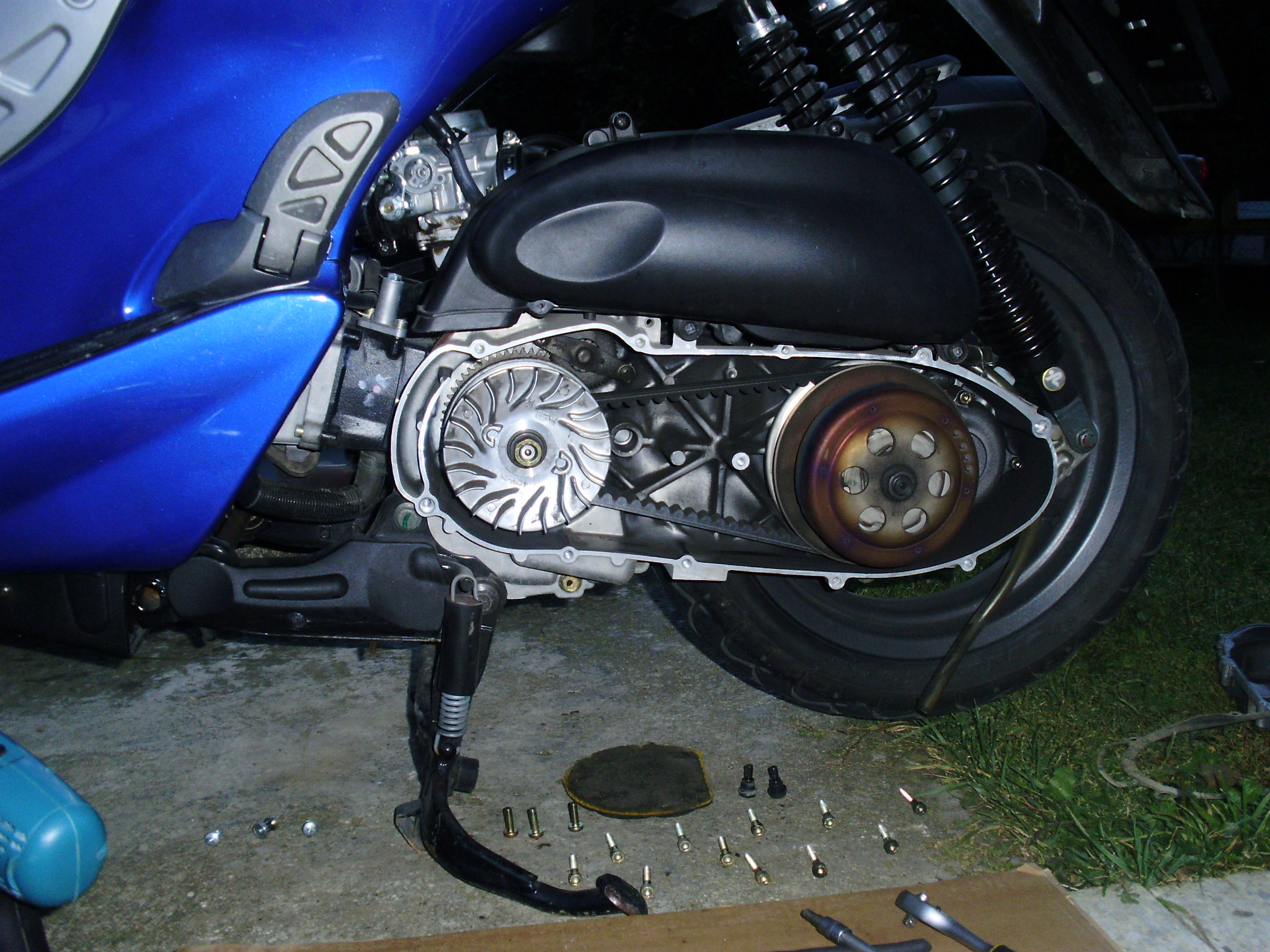

podla farby spojkoveho zvonu mas uz spojku na hrane zivotnosti... na tvojom mieste by som ju skontroloval (hrubku oblozenia) a pripadne kupil novu...

Brutus po tvojej poznámke k farbe zvona spojky mi to nedalo a musel som sa na to kuknúť . Dnes bol na hovno čas tak som to cele rozobral a skontroloval čo je vo veci . A mal si pravdu spojka je už na tom blede . Má ešte čosi 1 mm trecej plochy a už sa bude musieť meniť . Ale dôvodom toho že sa tak rýchlo zodrela nieje že má už veľa odjazdené ale to že spojkové obloženie a zvon spojky boli mastné . A to je podľa mňa príčina keďže sa oveľa viac šúchala ako mala a nadmerne sa tým opotrebovávala . A príčina .. vyzerá to tak že pri výrobe tam natrepali príliš veľa vazelíny do zadnej spojkovej remenice a tá sa dostala odstredivou silou až na spojku a zvon .
Tak som to celé očistil a odmastil , vybral prebytočnú vazelínu a dal primerané množstvo tam kde treba . Tak som zvedavý ako sa to teraz prejaví na rozbehoch , možno že bola taká lenivá na rozbehoch kvôli tomu ... tak uvidím .
Už keď to bolo celé von ( črevá :P ) skontroloval som aj remeň a variátor a vyzerá všetko OK . Všimol som si ale že na valčekoch je na povrchu trošičku zbrúsená malá plôška a zvyšok je takmer nedotknutý ... hm hm že by len klasické opotrebovanie ?

...isiel si na dlhsiu vzdialenost(dlhsia rovinka,dialnica) na rovnakom plyne - nahriatie a uplne vysunuty valcek po dlhsiu dobu a ploska je na svete - pomoze pri dlhser jazde sem tam menit cestovnu rychlost ...

ta spojka je mrva... jednoznacne kup novu a uvidis ze rozbehy budu o 100% lepsie :)

Dnes som sa konečne povozil a musím povedať že rozbehy sú citeľne lepšie a hlavne plynulosť jazdy v mestskom režime je omnoho hladšia . Ja trúba som sa mal na to pozrieť už skôr ... :Search:
