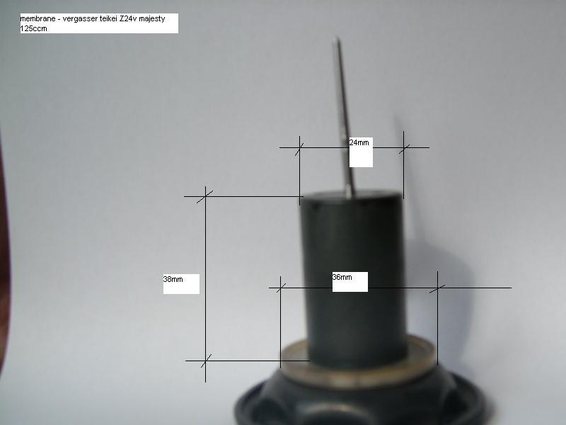

Re: YAMAHA MAJESTY/ MBK SKYLINER 125-150-180
su tam diry preto to ide iba 90 hovado
- Prílohy
- (102.28 KiB) 417 stiahnutí
- (64.24 KiB) 416 stiahnutí
a mam pocit ze pasne aj to z ciny 24mm GY6
- Prílohy
- (35.93 KiB) 333 stiahnutí

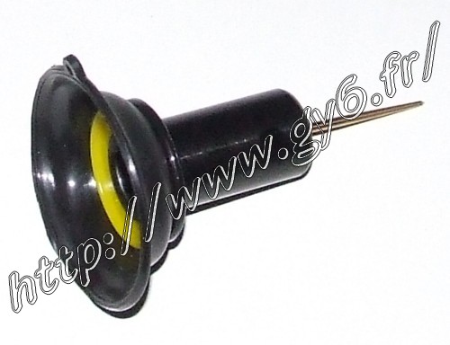

Membrane mit Gemischnadel GY6 125/150ccm 152QMI 157QMJ
für 24mm Standart Vergaser
http://www.elimbo.de/FA0P0001hwit-membr ... c4716d964b
10eur..sak u nas to viac jak 5 kilka nestoji isto mozno ani tolko
sak isto aj u nas dostat sak sa ku nam vsecky vozia skutre s tym motrom
