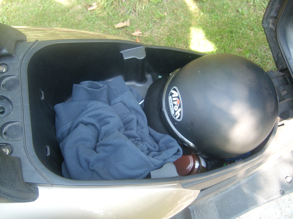

#1 Príspevok od užívateľa dr.snake » Po Apr 19, 2010 5:16 pm
pridam aj ja svojho zdochliaka tych 11PS na 150 kilovy skuter neni nic moc ale tu 100-ku to ide v pohode >>> pohodlna je a ten stit super >> nefuka vobec a na povozenie staci>>>nie som ziadny cestovatel
teraz menim malosi vario, remen , spojku a nove mitas S10, rozhodol som sa ze to nepredam a necham si to >>> 700 eur som uz videl >> chcel som to menit za hondu foresight 250ccm ,ale nakonec bratranec ju dal bratovi/ tu hondu myslim/ tak nic z toho nebolo a majesta ostava doma>>> predam co kupim???? za 1000 euri??? len dajaky srot daco vacsie by sa zislo / aspon 250ccm minimalne /bo rezervy vykonu nie je nikdy dost >>> ale ono to na take dochodcovske vozenie po okoli staci vsak ne kazdy musi mat a moze mat liter medzi nohami
PZP - GROUPAMA na rok platim 12.75e a mam malu SPZ -ku >>> uz len koli tomu sa to neoplati predat :ROFL:
este ... z leonarda do zadu tlmice bo moje uz maju najlepsie leta za sebou
ta majesty je stara typa ale osobne si myslim ze dizajnovo presti 80perc novovyrabanych scootrov
a dotoho kufra vojde fest dost >> ani tu blnu kasnu netreba do zadu
povodne to bola bubnova verzia v zadu ale som to prerobil na kotuc
zvuk to ma celkom slusny >>> neviem preco bo vyfuk ma seriu ale huci jak 350ccm 4takt >>> mozno by to chcelo dajaku lacnu koncovku >>> ak niekto ma nech da tipa
teraz kamos spravil aj novu nalepku na bok>>> hned lepsie vypada :ROFL:

to plexi je super nefúka ti na ruky keď je chladnejšie mne raz rak premrzli ruky že som nevládal zabrzdiť

No isto to neprekona 80% novych maxiskutrov, ledva tak 40%, ale nemam nic proti vyzoru ani kvalite. Na tu dobu, dokonca aj na dnesnu to je viac nez dobry skuter
