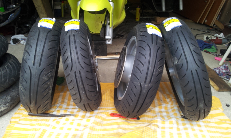

Do novej sezóny som vyrazil s novými pneu, novými ventilkamy kolies a akumulátorom ktorý porazilo hneď po prvej jazde.
Na pneumatikách zatiaľ niečo kolo 350 km a veľká spokojnosť. Držia aj na vlhkom aj na vode suprovo. Uvidíme ako dlho im to vydrží

Re: Aprilia Leonardo 150 - mucow
Tieto gumy mam aj ja. Mozem potvrdit, ze za sucha suprovo, ale na dazdi som este strasne preposraty
, takze velky respekt ale pre toho, kto vie, drzia urcite aj na vode....

Si píš že držia. Včera som ich na vode otestoval brutálne
Spoiler: ukázať

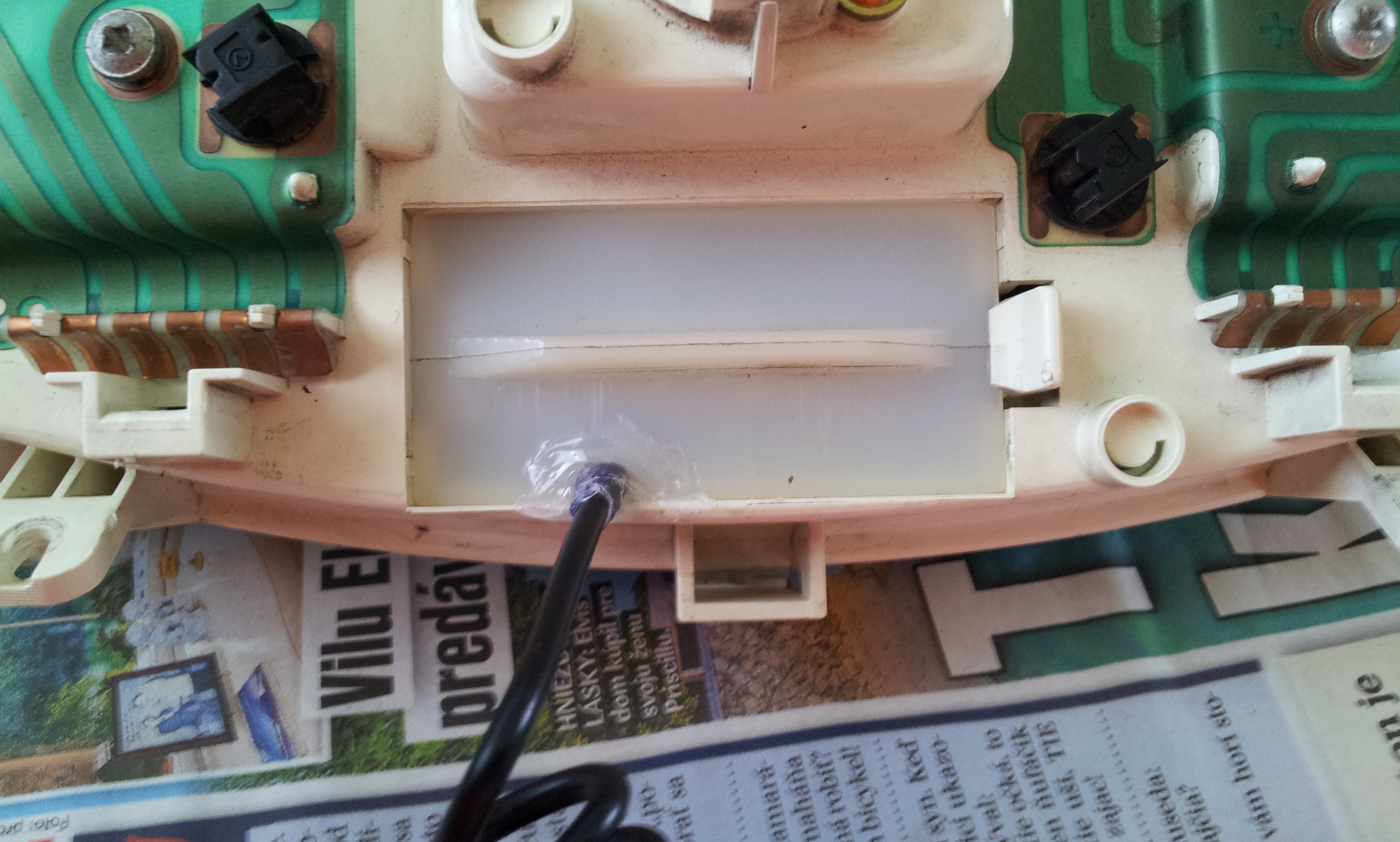

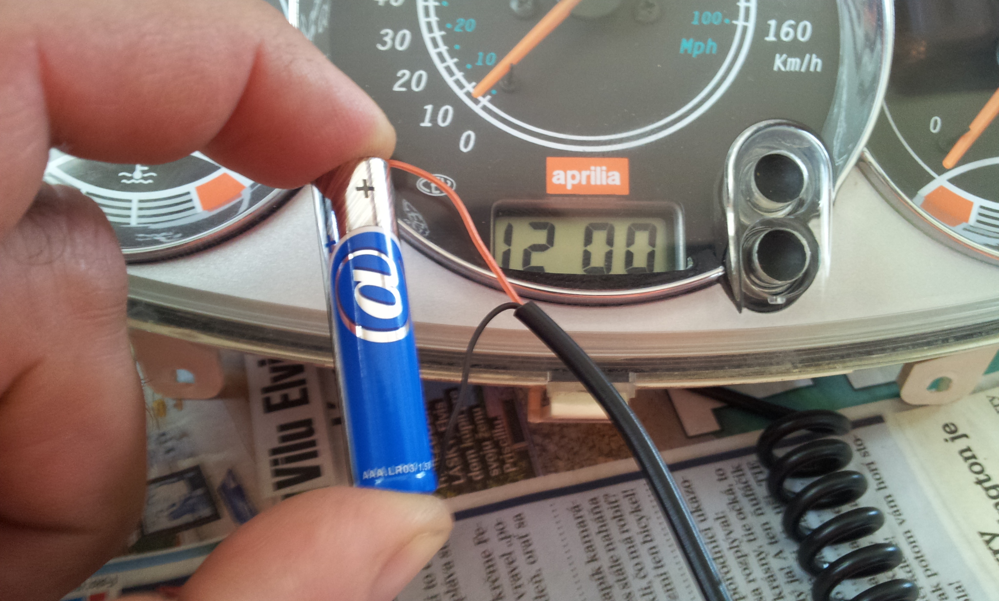

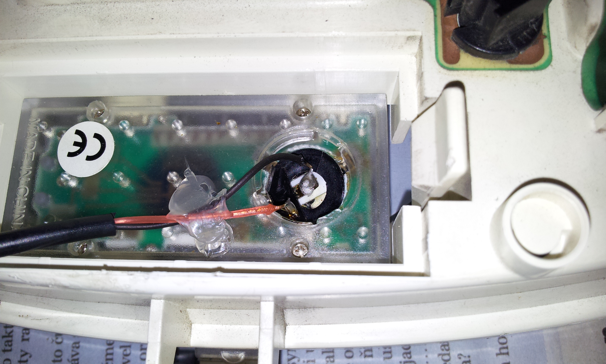

Som sa rozhodol že spojazdním na jeseň odídené hodiny v prístrojovke! Úplná psychiatria, zlámať koleno tomu pňakovi čo toto skonštruoval
hodiny už idú
už len dúfať že novo založená baterka vydrží dlhší čas ako tá predošlá
hodiny už idú
Spoiler: ukázať

Má to svoju záložnú baterku v budíkoch? A kvôli tomu to treba hentakto rozrobiť? Asi by som odtiaľ vytiahol dva dráty a baterku dal niekde len tak pod plasty na tie dráty nech sa to môže meniť že len vytiahneš drát a na konci baterku prehodíš....Alebo skrátka domyslieť to lepšie ako to je terazky

Toto som si včera presne povedal, v samotných hodinách by som na kontakty pripájkoval kábliky, len na opačnej strane ani len netuším ako tam na tie kábliky uchytiť tú gombíkovú batériu
Takáto sviňucha tam je
http://www.tpd.sk/katalog/detail/?detail=22851

Vôbec nič nebráni dať tam AA alebo AAA a normálne priletovať kábliky a vydrží to tam už naveky vekov.... alebo ak teda kúpiť vaničku držiak na jednu takúto baterku alebo z niečoho vyzískať...starý walkman alebo nejaká lacná čínska hračka .....ale mám overené obyčajná tužkovka alebo mikrotužkovka aj zinkouhlíková bežná GP a pod značky priletuješ obtočíš konce izolačkou dáš do mršťovačky a pod vydrží v hentakých hodinkách roky .....

Napätie +- sedí takže z elektrotechnického hľadiska jen všetko OK . Odoberaný prúd sa nezvýši , až na vyššiu kapacitu článku a teda väčšiu životnosť ....A ak by tie hodinky boli na nejakú 3V líthiovú gombíkovú baterku , tak sa tam zapoja zas do série dve 1,5V a zas je šecko na porádku....sám som takto upravil napájanie v kuchynskej digiváhe ...jedna CR2025 nahradená 2x AAA mikrotužkami ...už to tam je 5 rokov a ani o tom neviem a predtým som to menil každý rok .
Vlady-napíš mi do pm, co piješ a Tvoju adresu, pošlem Ti fľaštičku
Dnes som bol v dennej autom tak som si vzal náradíčko a ono to funguje
Zlikvidoval som nabíjačku telefónu do auta, lebo som nemal taký tenký káblik ale kašľať na ňu.
Doma ešte dorobím držiak AAA baterky a bude to úplne dokonalé
