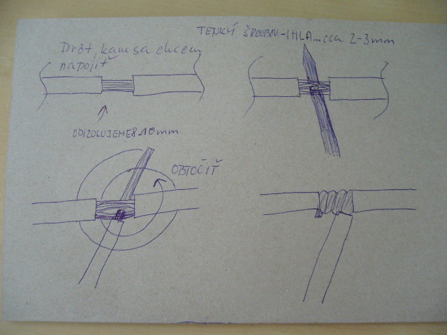

Re: Aprilia Leonardo 150 - mucow1974
Poprosím elektricky zdatných členov, ako zapojiť (resp. či vôbec zapájať, ak s tým má niekto negatívnu skúsenosť) Tento čínsky alarm. Chcel by som (ak) napojiť len alarm bez diaľkového štartu.
Ďakujem.
P.S.Ak to už niekto má a je presvedčený že je to zbytočnosť z dôvodu slabej funkčnosti, rýchlo ma od toho odhovorte
Ďakujem.
Spoiler: ukázať
- VLADY
- spammer
- Príspevky: 10675
Re: Aprilia Leonardo 150 - mucow1974-help me
Vždy lepšie jak nič....takže zapoj ak máš možnosť . Červený, čierny na baterku oranžový na plusku od kľúča....To je základ a potom tie dva žlté na smerovky ak sa Ti chce. Alebo ak tak len jeden ten žltý na parkovačku. A je hotovo. Len treba pri dlhšom státii odpájať baterku alebo ak si v garáži kde máš zástrčku tak to dávať na nejaké konzervačné nabíjanie .
ved to je vcelku jasne. az na to up a down. kup si na to tieto rychlospojky
- VLADY
- spammer
- Príspevky: 10675
Len upozorním že takéto veci bývajú občas nespoľahlivé a vedia robiť problémy hlavne ak sa to berie z dlhodobého hľadiska a v podmienkach že to pár krát navlhne alebo to je vystavené nejakému mechanickému namáhaniu a vibráciám a pod. Alebo že sa to nacvakne na drát čo má tenké jadro a teda spoj je nedokonalý s malým povrchom. To už radšej robím tak že na kábel na ktorý sa chcem pripojiť tak z neho odizolujem cca 8-10mm izolácie, a následne si spravím dierku asi tak v strede jadra a tade prestrčím nový drát odizolovaný na cca 2-3 cm a následne ho obtočím okolo pôvodného .Tým obtočením sa tá diera zas zatvorí a stiahne, a teda nový drát-odbočka lepšie drží a má aj spolahlivý kontakt na pomerne veľkej ploche.A ak sa to následne dobre stiahne izolačkou tak je to spolahlivé aj bez cínovania. Alebo káblové očká 6mm a dať pod šrouby na baterku pod pôvodné očká čo idú káble ale tam je potom moc toho a horšie sa to aspoň teda mne osobne odpája.
Ja viem...z kreslenia som prepadával v škole...
Theruck- šak presne to "hore dole" mi robilo vrásky na čele, a radšej sa opýtam jak mám spraviť nejakú somarinu.
Tieto rýchlospojky mám doma sadu už asi 8 rokov, kúpil som to na napájanie ťažných zariadení, ale tiež sa mi to neosvedčilo,
a mám to položené v skrini. Som zástanca spôsobu ako nakreslil Vlady a všetko pre istotu aj cínujem, čo už je len plus, tiež mi
ten spôsob príde viac spoľahlivejší čo sa týka styčnej plochy, ako u rýchlospojky.
Vlady- ďakujem, spravím to tak že napájanie od baterky dám cez vypínačik.
