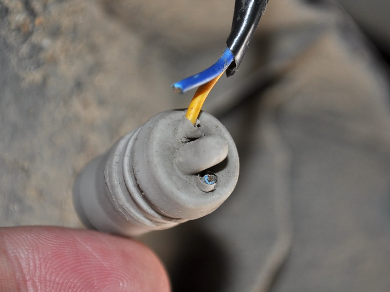

natesno odtrhnuty kablik z gumovej objimky
#1 Príspevok od užívateľa THeBaNDiT » So Jún 05, 2010 4:23 pm
skuste mi poradit, co robit s takto odtrhnutym kablikom? (osvetlenie ECV) Minule som si vsimol, ze mi osvetlenie na volnobehu blikalo a ked som tam nasmatral rukou v tej tme zvazok kablov a pohybal nim, tak svietilo... No a dnes som si povedal, ze sa na to po umyti scootra pozriem, a bolo: kablik sa urval. :) Ako to opravit? Objimka je gumena, kablik z nej netrci (zrejme vplyvom vibracii sa casom opotreboval). Rozrezat objimku je tak trosku demolacne riesenie, ta objimka ma mat take vlastnosti, aby potom nevypadla z diery, pre ktoru je urcena...
Dal by sa tam ten kablik trebars pripajkovat? Co myslite? (nateraz sa s tym babrat nebudem, tak mozete pisat, ak vam nieco k problemu napadne :))

Re: natesno odtrhnuty kablik z gumovej objimky
#2 Príspevok od užívateľa PeterZ » So Jún 05, 2010 5:57 pm
No prvý krok zožeň si letovaciu vodu alebo kolofóniu, potom trubičkový cín. Modrý káblik odizoluj 1cm ale nestoč jednotlivé drótiky! Potom naň natiahni bužírku najlepšie teplom zmrštiteľnú, na objímku kvapni letovaciu vodu (na zvyšok natesno otrhnutého káblika) alebo keď nemáš vodu, tak iba zasuň odizolovaný káblik cca 5mm a ak potom zober letovaciu vodu alebo kolofóniu a letovačkou to prehrej aby si videl, že je to prehriate. Pridaj trochu trubičkového cínu a ten by Ti tam malo "vcucnúť" prestaň zohrievať ale pozor nepohni kým neochladne aby si nemal "studený spoj". Potom zasuň zmršťovaciu bužírku a teplovzdušnou pištoľou alebo zapaľovačom zohrej aby sa zmrštila. Ak ju nemáš tak zaizojuj izolačkou a obtoč ju aj okolo druhého káblika aby sa spolu fixovali. Takto by Ti to malo fungovať. Odfoť a pochváľ sa ako to dopadlo.
#4 Príspevok od užívateľa VLADY » Ne Jún 06, 2010 7:45 am
Aj tak sa dá....Ale podľa mňa pôjde aj vytlačiť len ten samotný postihnutý kontaktový pliešok von , smerom do diery ako sa vsúva žiarovka. Takže zobrať nejakú tyčku cca 2,5-3 mm hrubú -šroub -tenký šroubovák-ihlica na pletenie -kus drátu -klinec ..... a vytlačiť kontakt za zvyšok toho modrého drôtu von, a cez vzniknutú dieru potom prestrčiť ten modrý káblik do obímky a naletovať ho na pôvodné miesto na kontaktový pliešok a celé to potom potiahnuť nazad do gumy? A ak by to išlo ťažko a guma-káblik nešmýkala,tak namastiť nejakým saponátom alebo mydlovou vodou.Alebo nasliniť.... Lebo aspoň čo som mal v ruke takéto gumové obímky na žiarovky tak to bolo takto robievané , tie kontakty tam bývajú navoľno a mám pocit že tak sa to skladá aj vo fabrike že guma je zvlášť a potom sa prevlečú kábliky a na konce sa nalisujú kontakty a potiahne sa to nazad na svoje miesto.Nieje to komplet výlisok, že by boli kontakty zaliate v tej gume takže by to malo ísť aj tak ako som písal.... :pardon:
#5 Príspevok od užívateľa deltoro5784 » Ne Jún 06, 2010 9:10 am
Najlepšie riešenie by bolo odstrihnúť aj žltý káblik a naletovať oba nanovo. Tá objímka sa dá prevliecť do opačnej strany a tak sa ľahko dostaneš ku kontaktom.
#7 Príspevok od užívateľa THeBaNDiT » Ne Jún 06, 2010 10:09 pm
skusim VLADYho navod, vyzera to, ze by to logicky malo byt tak... :) Dakujem za rady. :)

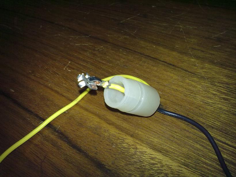

#8 Príspevok od užívateľa VLADY » Po Jún 07, 2010 10:25 am
Tutok aha podobná objímka a ide to vytiahnuť:
#9 Príspevok od užívateľa THeBaNDiT » So Jún 19, 2010 2:48 pm
tak som to pred tyzdnom (v nedelu, trinasteho) opravil tak, ako radil VLADY, a totiz kliestikmi som tu kovovu srandu vytiahol von, v ramci moznosti odstranil urvaty drotik, vid obrazok v prilohe... kablik som potom prepchal objimkou a uchytil do koncovej svorky, napevno to stlacil a zatlacil nazad do gumovej objimky... to iste som spravil aj so zltym kablikom, pretoze aj ten bol uz nacaty...
#10 Príspevok od užívateľa Damo555 » So Jún 19, 2010 3:51 pm
dobre ale mohol si to ešte zacinovať
