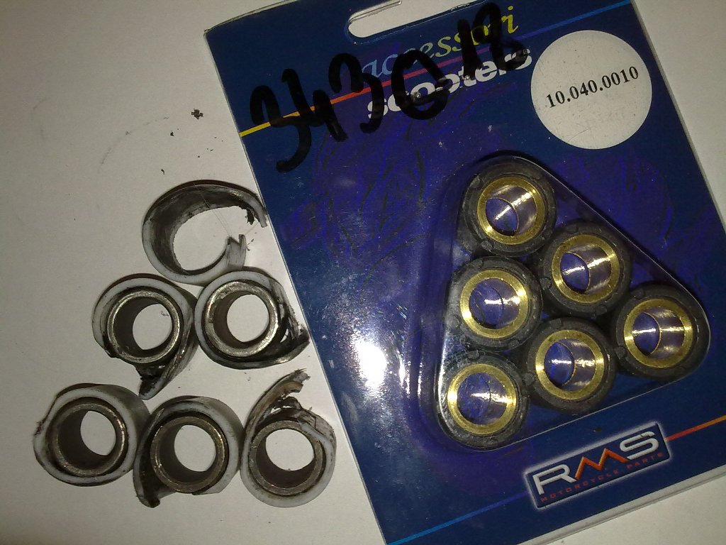

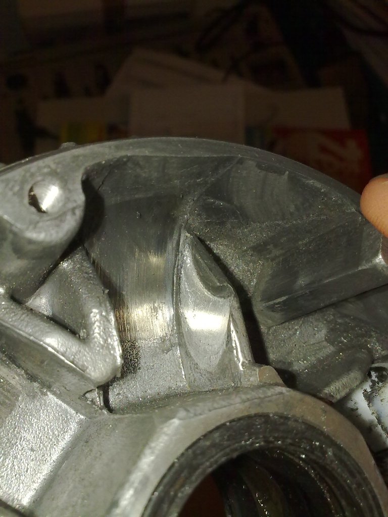

zdravim minule leto som kupil tento skuter a teraz na leto som isiel vymenit valceky a dost necakana vec sa mi naskytla po otvorení variatora... valceky boli zodrate az na zelezo a do variatora vydrali do bokou take kolecka ... skusal som to dneska pozatierat tekutym kovom (lepidlom) a zajtra to chcem prebrusit viem ze uz to nebude ono a preto sa vás pytam aky by bolo vyhodne kupit tam variator ? moc penazi nemam cize bolo by dobre aj mala cena ... prikladam foto variatora ... ďakujem za rady

Osobne by som vymenil celý variátor, lebo aj keď to nejak opravíš tak to nebude ideálne a budú sa ti drať aj nové valčeky čo tam dáš.

... vitaj v klube - madison jany.v je na tom rovnako - akurat je uz cez alciho objednany kevlar remen a multivar - akurat valceky vyzerali podstatne lepsie ... kolko mali tvoje odjazdene ?? ...
... ten tekuty kov tam dlho nevidrzi - zmenou teplot a tlakom povoli ....

Fú dobrú paseku Ti to tam narobilo, a ja som nad svojím zalamoval rukami, no ako vidím aj horšie veci sa stávajú.
Ten tekutý kov je len zúfalý pokus o záchranu ale akurát s nim zničíš aj nové valčeky.

To odtlačenie na boku dráhy valčeka nieje moc normálne...v akom stave sú vodítka variátora?, lebo mám pocit ako keby tam vôbec neboli a celá krútiaca sila z poloremenice sa prenášala na spodnú plechovú časť len cez tie valčeky....ale to je teraz jedno...Ak sa chceš voziť bez strachu že to dakde ostane neschopné a bude to treba domov tlačiť alebo zhánať na odvoz dajakú dodávku, tak nový variátor je asi nejlepšia voľba. Ono hento ako tak na to foto pozerám , by sa snáď dalo dajako do stratena vybrúsiť, aby sa tam valčeky nezadŕhali, je to až na konci dráhy, takže by nemal byť problém s nejakým zadŕhaním v strede rozsahu...skúsil by som to na tvojom mieste ak teda nemáš hneď peniaze na nový variátor, ak už máš valčeky a vodítka sú v poriadku a bude to po zložení ľahko chodiť
Ak sa to bude zadrhávať tak kúpiť nový varec.Ten bude zrejme mať priložené zas aj nové valčeky ...Ale je to teda dosť brutálne vydraté.....to muselo mať nabehané nenormálne kilometre bez kontroly varia....
Ak sa to bude zadrhávať tak kúpiť nový varec.Ten bude zrejme mať priložené zas aj nové valčeky ...Ale je to teda dosť brutálne vydraté.....to muselo mať nabehané nenormálne kilometre bez kontroly varia.... Moje príspevky zvyčajne vyjadrujú: Mój nazor skromny...osobny!

nabehane na tom skutri je 33tis. km a neboli tam menene asi hodne dlho ja som to kupil ked to malo 31tis... a remen tam bol meneny uz novy myslel som ze predavajuci aj variator kontroloval ale nebolo to tak a niekto tu hovoril nieco o voditkach voditka su v poriadku nic im nieje ... ak budem menit novy variator je potrebné vymenit aj tu polremenicu ? a je mozne ze mohlo mat aj toto vplyv na maximalku ?

... valceky maju vplyv na maximalku aj priebeh zrychlenia ...
