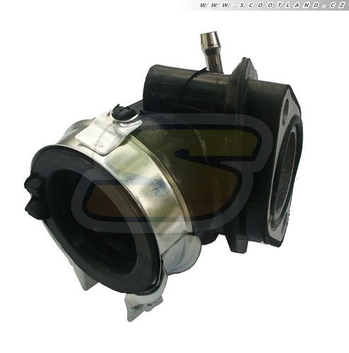

Re: Podtlakový ventil ARN125
pozeral som nejake nahradne diely a napadla ma este jedna vec. keby mala priruba karburatora poskodene tesnenie na nasávaní, to by nemohlo ovplyvnit podtlak? zase druha vec je ze by si motor tahal falosny vzduch a neslapal by dobre, mal som len slabo dotiahnutu objimku a uz to nechcelo naskocit, ale proste ma napadla dalsia vec.
