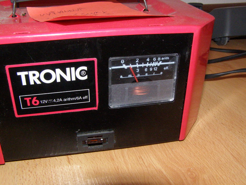

#311 Príspevok od užívateľa Anubis » Ne Aug 19, 2012 8:54 pm
takze,znovu ju nabijam a cely tento tyzden ju bude Jarka merat,ci sa sama vybija.
nabijacka do nej pusta 14,8. snad to nenei vela

#312 Príspevok od užívateľa VLADY » Po Aug 20, 2012 4:34 pm
Je to veľa o volt ak sa berie dlhodobé nabíjanie a ak krátkodobé tak aj to je moc...max 14.5!!! a ozaj len na pár hodín.

#313 Príspevok od užívateľa VLADY » Po Aug 20, 2012 4:36 pm
Ak tá nabka nemá reguláciu tak ju tam ani nepripájaj,Alebo ak tak cez dajakú žiarovku 12V H7- a treba vyskúšať aby to do tej baterky dávalo max tak 1,5A,alebo žiarovka zo smeroviek 21W a pod...
