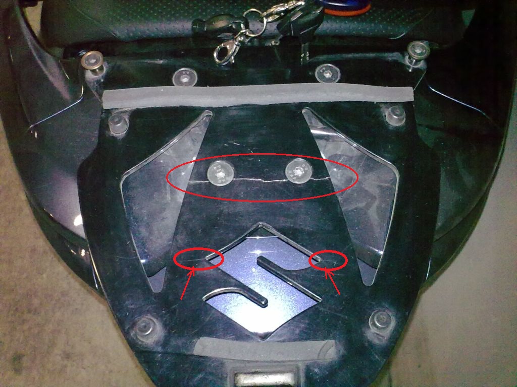

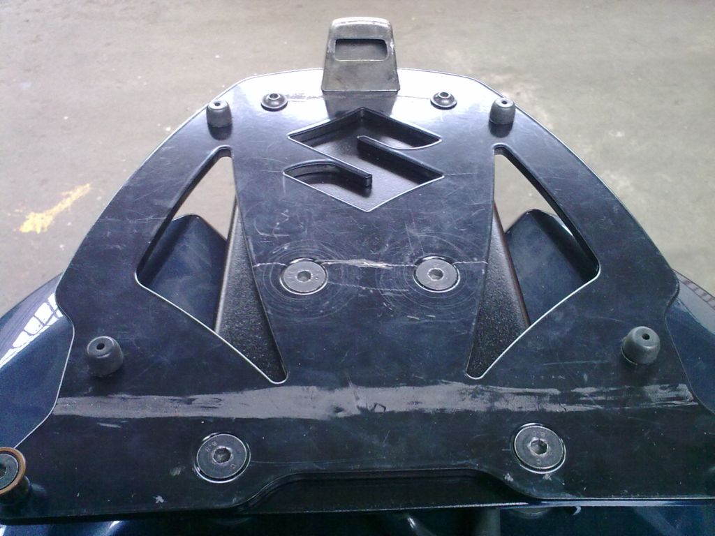

Aha čo som včera večer po odparkovaní v garáži našiel
.....nejak ma napadlo že skontrolujem kufor. Lebo občas mi chodí po rozume že aj tak ho tam mám furt nacvaknutý a dole ho dávam len cez zimu kvôli zaplachtovaniu. A že by bolo možno aj dobre dať tam pre istotu ešte dajaké poistné šrouby skrz spodok kufra ,ak by ten západkový mechanizmus čo ho drží nacvaknutý na držiaku dajako nevydržal že nech to je poistené a nestratím ho dakde. Takže som ho chytil a zatriasol ním a zdalo sa mi že je nejak nezvykle volný a ide nejak moc hore-dole kývať...tak som odpojil konektorík k LEDkám a odistil západku a vybral ho von z držiaku-platne a čo nevidím , prasklina jak z veľkej knihy o únave materiálu...A to je pritom vyseknutý z 5mm hrubého ocelového plechu. A ešte aj original SUZUKI diel, žiadny home made držiak, ako som zosmolil Doktorkovi na jeho GS-ku.
Ale asi je blbo tvarovo navrhnutý. Tie bočné odľahčovacie otvory to zrejme dosť oslabujú takže asi preto to prasklo. Inak vôbec ho nepreťažujem pri jazde je skoro vždy prázdny . A ak som tam aj dačo viezol tak to bolo ozaj párkrát za celý čas, že občas prilba alebo dačo podobné. A hmotnostne tak 2-3 kilá . Budem si to musieť čo najskôr zvariť , len neviem či by nebolo dobré tam dať aj dajaké výstuhy odspodku.....aby sa to celé ešte spevnilo.....Takže výstraha pre ostatných kontrolujete si občas svoje kufre a ich držiaky ....Ak by som to nebol odhalil ,ktovie ako dlho by to ešte vydržalo, než by sa to odtrhlo celé ....A kufor by mal výlet dakam do škarpy pri ceste alebo pod Tatru s pískem.

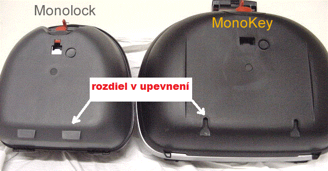

tak to nepotesi... a to priamo na to sa ti upina kufor? GIVI kufor? Nemas k nemu aj tu spodnu plastovu platnu, na ktoru sa GIVI kufre standardne pripinaju? Zeby si to pripadne vymenil, ak by sa ti toto nepodarilo opravit...
edit: toto mam na mysli (obrazok, moj vlastny

Rozdiel viď obr. je v upevnení, ja mám Monokey a na obrázku od Teba je Monolock. Zacvakávacia časť sa zdá byť tvarovo rovnaká, len ten nos ktorý trčí z každej platne a ktorý sa zacvakne do mechanizmu v kufri je v mojom prípade kvôli pevnosti kovový . A rozdiel je hlavne v tvare spodných úchytov do ktorých sa kufor nasúva. Monokey sa používa na väčších kufroch a má aj väčšiu pevnosť a nosnosť. Ten kovový držiak-platňa čo tam mám ja je original Suzuki diel a dávali to tam priamo v predajni kde to predošlý majiteľ kupoval aj s tým akože original Suzuki kufrom čo tam je, čo je v podstate zamaskovaná KAPPA. Len asi nezvládli jeho tvarový a pevnostný návrh už samotný konštruktér . A v žiadnom prípade nebudem predsa kupovať kus ďalšieho zbytočného plastu, ako je original platňa ,lebo aj tú by som tam nemohol len tak nasadiť, alebo našroubovať priamo na tie 4 šrouby, ktoré to celé uchytávajú do samotného rámu scootra. Lebo aj tá origo plastová platňa sa dáva tiež na dajaký taký kovový držiak ako tam mám teraz. Prasklinu zvarím a ešte tam z nejakého profilu navarím naspodok výstuhy,,aby to bolo pevnejšie a nepružilo to, a tým pádom to nebude za jazdy kmitať a mal by byť pokoj ....Lebo je to tak nejak spravené dosť nadlho, uchytné šroby sú vpredu v prvej tretine dĺžky kufra a celý kufor drží v podstate na akomsi ramene...a to potom vlastne pružnosťou kmitalo a tým sa tam vytvorila prasklina, lebo je tesne za tými zadnými imbusovými šroubami, čo to celé kotvia do rámu scootra.Tam je to vlastne celé najviac namáhané za jazdy dynamicky na ohyb. Mne sa to nepozdávalo už hneď ako som scooter kúpil. Môj technický rozum alebo ako by som to nazval
mi vravel ,že to nieje moc dobre konštrukčne navrhnuté , ale zas tá hrúbka toho materiálu ma tak nejak uspokojovala že to nemôže snáď len tak prasknúť a hlavne ak je to origo držiak . Žiaľ mýlil som sa.

Takže dnes som na moje veľké sklamanie zistil , že ten držiak je vyrobený z dajakej AL zliatiny , je to nemagnetické.
Takže to nieje oceľové ako som si doteraz naivne a hlúpo myslel, takže zvarenie nehrozí. Ale kedže som nadmieru šikovný a zručný
, tak zajtra sa budem snažiť vystružlikať dačo nanovo z ocelového plechu a okopírovať pôvodný tvar a určite to aj zo spodku spevním...A inak dnes som pri pozornom skúmaní našiel aj ďalšie dve praskliny ktoré ale ešte nepostúpili celým prierezom materiálu takže sú len asi do polovice .... na bokoch, ako je vyseknuté to písmeno S ....viď prvý obrázok na začiatku témy.

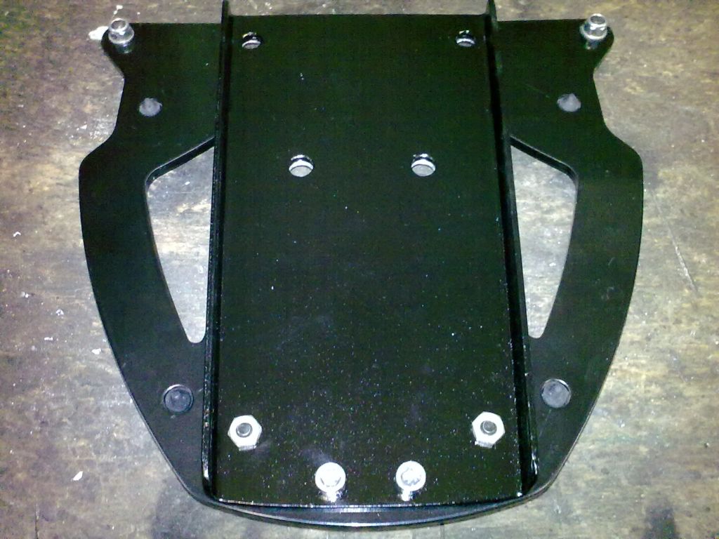

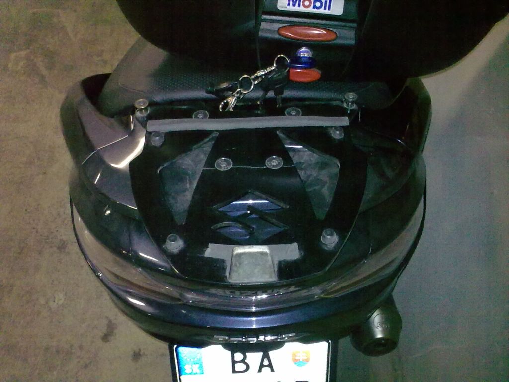

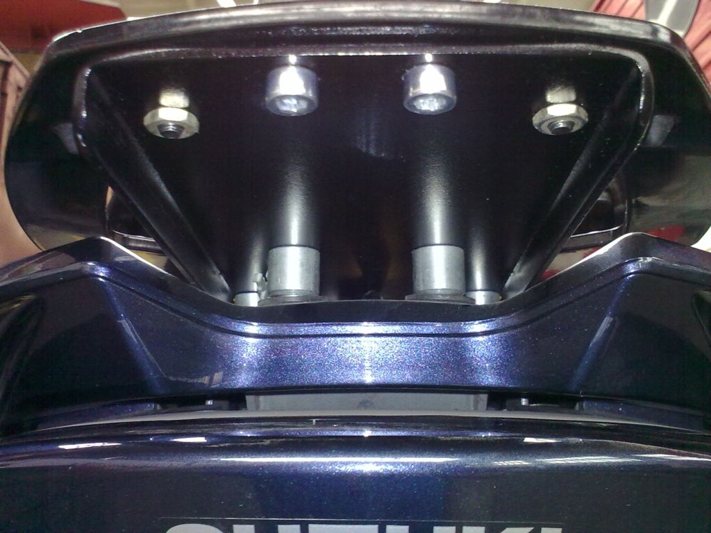

Takže dnes som sa snažil si ten držiak dajako poriešiť....Včera som si síce myslel že brnkačka, zoberiem kus plechu obkreslím pôvodný držiak a na nožniciach to nahrubo osekám a potom vybrúsim do nejakého podobného tvaru aby to aj dajako vypadalo, a potom ešte navarím naspodok nejakú výstuhu aby sa to neprehýbalo lebo plochý materál je pružný a rád sa ohýba.... Ale ako som sa nad tým dnes ráno pri príchode na miesto činu zamýšľal ,tak sa mi ani moc nechcelo, a hlavne som ani nemal čas sa tomu venovať nejak moc dlho, pretože bolo aj dosť roboty, takže vyrezávať nanovo celý komplet držiak nepripadalo do úvahy
....a tak ma napadlo spraviť len nejakú výstuhu pod pôvodný držiak a spolu to zošroubovať cez pôvodné šrouby . A musel som sa snažiť to spraviť nejak čo najjednoduchšie a pritom aby to bolo aj dostatočne pevné .
Takže pri návrhu rozmerov a tvaru výstuhy som bral do úvahy upevňovacie miesta na šrouby plus rozmery pôvodného držiaku. Takže po navrhnutí tvaru plechu a jeho následnom ohnutí do U-čka, som si preznačil a vyvŕtal otvory a prišrouboval pôvodnými šroubami k rámu scootra ,plus som pridal ďalšie dva šrouby dodatočné vzadu po bokoch , ako je našrobovaný taký ten kovový nos , na ktorý sa nacvakne západkou kufor. Je to pevné , nieje to veľmi ťažké , a v podstate to po zakrytí kufrom ani nieje vidieť . Akurát budem musieť kúpiť o 5mm dlhšie hlavné upevňovacie šrouby , lebo tým že sa to celé zdvihlo o hrúbku materiálu toho plechového U-čka, a že tie šrouby nemali moc rezervu a boli dĺžkovo nadoraz , tak to terazky držia v samotnom ráme scootra ozaj len asi na 4 závity . Takže aby sa to zase práve tam v závitoch časom nevyšklblo.....Možnože by to stačilo urobiť aj z 2,5 plechu , ale zas ušetrených pár gramov mi nepomôže lebo šak scooter odvezie , a ktovie ako by to bolo s pevnosťou pri takom namáhaní aké tam je ....

Re: Prasknutý originalny držiak kufra .....
šikuliak
, dufam, ze to vydrzi a posluzi...
Teraz je uz tvoj Burgman nacisto jedinecny...
